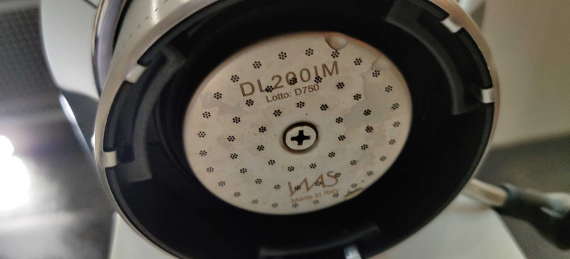

"Lyukakkal" alapból még nincs gond, a 9 milliós Rancilio vízterítése is jól látszik a pogácsa tetején. Ha ténylegesen lukakat most a pogiba, az a baj. Ettől még egy jó kis szkrín javít az általános terítésen, javítja a kioldódást, tehát csökkenti a száraz/égett részek kialakulásának esélyét.Túlragozzuk már ezt az egészet. Ha finom a cucc, annyi elég.
Egyébként az ikapi screened olyan gépeknél érdekes, ahol konstrukció (hiánya) miatt középen nagyon erős a zuhany. Mint a tied
Mivel a szűrődön ott nincs luk, nem is engedi annyira bemosódni a pogit. De tévedhetek.Mano @ én mindig forrón teszem fel a screent. Már nagyon jól bírom a hőt

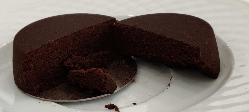

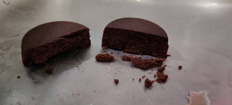

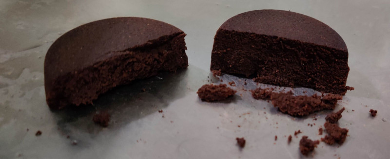

Anubris
Ott a #9662 a puck nélküli változat a #9664 a puck screen-es.
Tehát te nem a lyukacskákra gondolsz, hanem hogy a 9664-esen foltokban szárazabbnak tűnik a felső része?
Mert ketté vágva őket én nem látok difit a két változat között. Meg néztem pl. ezt a videót, de nekem nem esett szét a kezemben.Amúgy a puckot ti előtte "beáztatjátok" vagy nem?

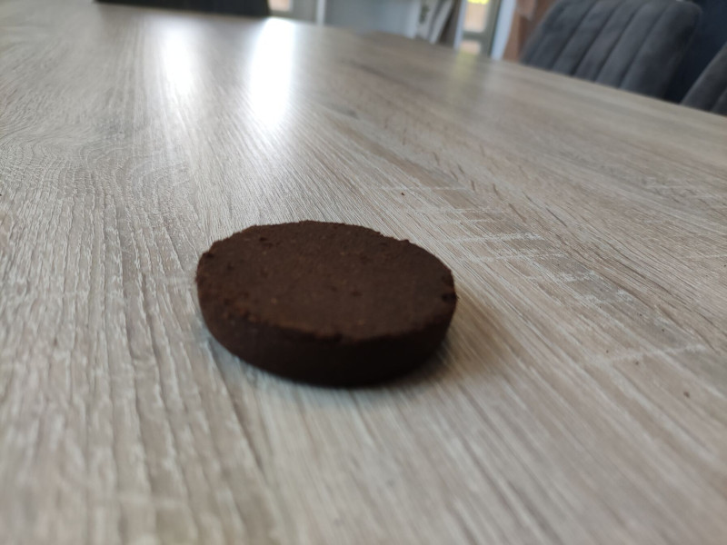

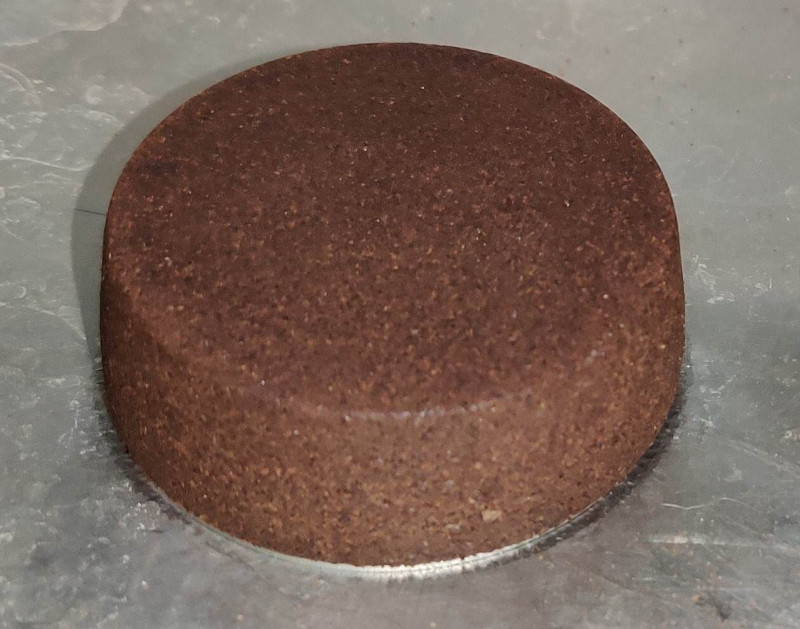

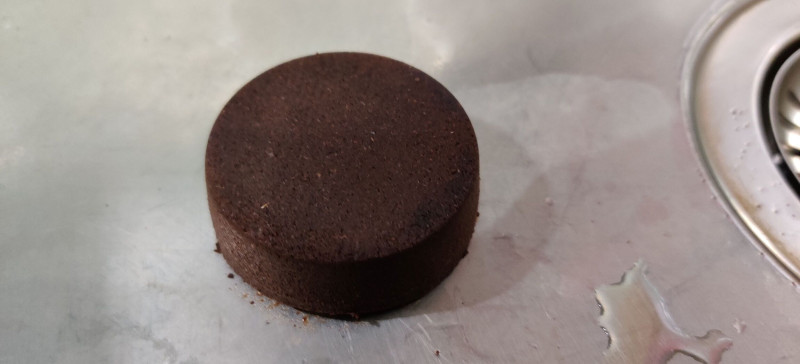

Mano66
Anubris #9682 üzenetére
Igen ilyennek kellene lennie a felső resznel, de ez a pogácsa alja. Látszik, hogy felfelé szűkül. Amit felraktál fentebb a pogacsáról ami még a kosárban van ott látszik, hogy mennyire csatornás a Puck Screen lyukaknál.
Itt van kép a reggel főzött kávé pogacsáról. Látszik, hogy mind két oldal egyenletes. Igaz már a felső résznél látszik, hogy ki lett ütve a kosárból. Nem óvatosan szedtem ki. -

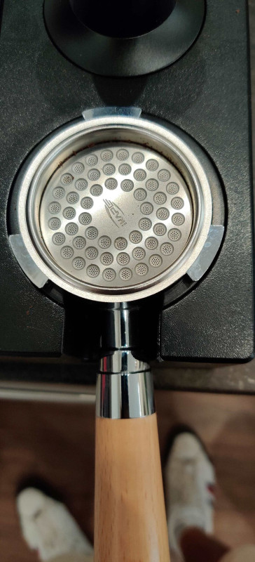

Van ilyen puck screen is, nekem is, én szeretem használni. Van egy szövött fajta normcore is mellé.
Mano66
Anubris #9675 üzenetére
Érhetően.
Amit használsz Puck Screen egy lemez nagy lyukakkal amiben sok kicsi van.
Amiket én linkeltem azok nagyon sűrű szövött háló egymásra illesztve 1,7mm vastagságig.
Látom a 100 Ft-os tesztet megcsináltad. Így a felsőszűrő és a Puck Screen között van légrés (Kb : 2,6 mm, 100 Ft vastagsága lemértem minusz a Puck Screen vastagság). Az én fajtámnál is még marad légrés, de csak 0,7-0,9 mm.
Elindítod a csapolást és itt jön a lényeg. A tiédnél a víz ami kijön a felsőszűrőből az nem éri a pogácsa teljes felületét. A Puck Screen miatt 1/3 részével (kiszámolva lehet több is ez) kisebb területét csak. A másiknál mivel sűrűn szövött háló ott a teljes felületét éri. Így teljes kioldódás van.
A víz útját nézed a nyomás miatt lefelé áramlik. Keresi a legkisebb ellenállást. Nem fog keresztbe menni. Ez meglátszik a pogácsádon is. Közép részen lévő kávé mennyiségből semmit nem old ki. Az a rész kidobott pénz.
Ez a fajta Puck Screen szerintem semmit nem ér. Egy félre ment próbálkozás.
A Puck Screen-hez ajánlott alá használni AP papírt. -

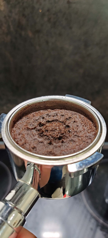

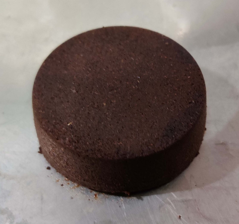

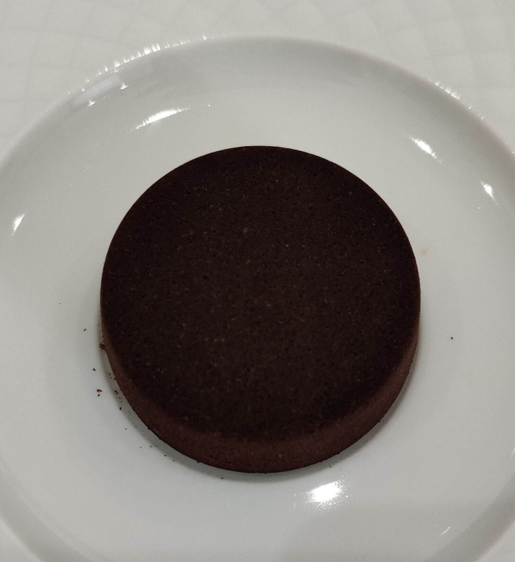

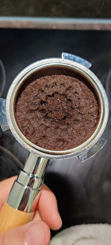

Nimda
Anubris #9662 üzenetére
Szerintem szép a pogácsa szerkezete. Nálam is hasonló, a százas trükkel én nem szórakoznék, ha a névleges kávé mennyiséggel van töltve, és megfelelően tamperolva, közel hasonló eredményt kapok. Nincs két teljesen egyforma főzet. De a lényeg ami a csövön kijön, az finom legyen neked. A PS meg hasznos, de lényegében mindegy, hogy ezt mosom el, vagy a fejet öblítem ki. Mondjuk én ezzel sem szórakozok, kap egy üresjárati vizet és az lemossa a zaccot a fejről. De meg kell hagyni, jól mutat, precízen dolgozol vele
Én H24-es kosarat használok.

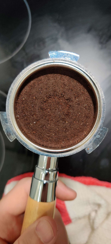

Anubris
Kinézet alapján ez így megfelelő vagy a közepén ez a sok lyuk nem jó hogy van?
Puck screen nélküli változat.A 100-as teszt azt jelenti, hogy nem süllyedhet bele a kávéba a 100-as miután beraktam a gépbe, hanem a felszínen kellene maradnia?

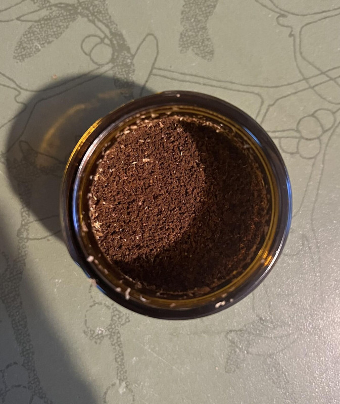

krono.
RetepNyaraB #9656 üzenetére
#9654 kmarci25, #9656 RetepNyaraB: Köszi! Asszem a konyhasó méretnél járok, a holnapi adagon tekerek még a finomságon kicsit.
RetepNyaraB
Ha túl durva, akkor elég filteres lesz a végeredmény. Ami sztem nem rossz, csak nem ezt várnád. Ha túl finom, akkor meg a Moka hajlamos befulladni és sohanapjáig csöpög, ami mérget jelent a végén kv helyett. Kezdetnek durvább homokot prôbálj belőni és meglátod. Annak az impressonak úgysem áll jól egy hosszú lefolyás.

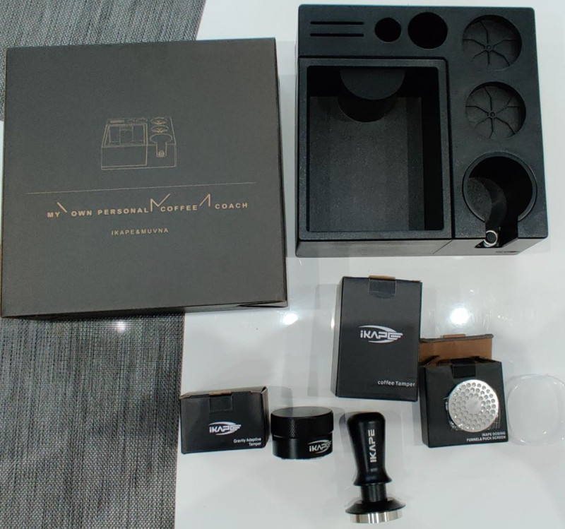

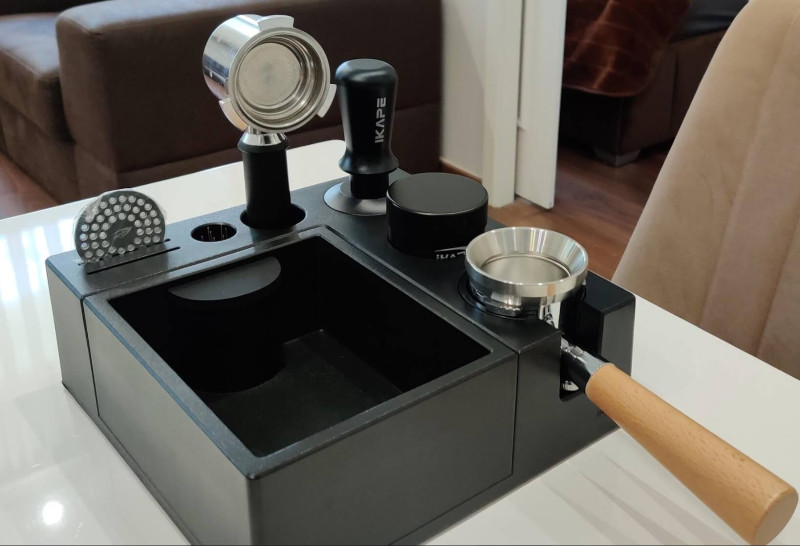

Anubris
Ma megérkeztek a további játékszerek. Még nem volt időm tesztelni, de azt már most örömmel tapasztaltam, hogy az ikape 51 mm tamper könnyedén beleilleszkedik a H26 IMS kosárba, miközben a 51.3mm tamper nem fért bele (a H22-höz meg ugye ez volt a jó) és a gyári dedica tamper is nagyon súrolva fért bele.
Berendeltem a Brita Marella vízszűrő kancsót is, meg hozzá hard water betéteket.
Már csak egy normálisabb kinézetű wdt kell.
krono.
Végre elkezdtem használni a múltkor említett, alis kávéőrlőt (nyaralások és egyebek miatt csak most jutottam el idáig), kávénak pedig kezdésnek az impresso Colombia-t választottam. A kéziőrlő szuper, nagyon minőségi darabak tűnik, maximálisan elégedett vagyok vele, és a Moka Expressben lefőzve a végeredménnyel is több mint meg voltam elégedve. Technika szempontjából James Hoffmann videóját követtem. Előtte pár napig előre őrölt (véletlen azt rendeltem), budget kávéval (a bejáratás végett) kínoztam magam, ahhoz képest nyilván dimenzióugrás volt, de úgy általában is kiválónak véltem kezdésnek.
Amit nem tudok, hogy milyen finomságra kéne őrölnöm. A linkelt videóban ugyan van szó erről, de csupa más dologhoz van hasonlítva, amik közül én egyet sem használtam, így fogalmam sincs mi lenne jó. Az őrlő leírásán 16-21 klikk-re volt írva a mokka (feltételezem, mert az angol nem az erősségük), én egy jó 18-at lőttem be kezdésnek. Így a boltinál egyértelműen durvább, úgy gondolom valami ilyesmi lenne a cél, de nem tudom pontosan mire kellene lőnöm.

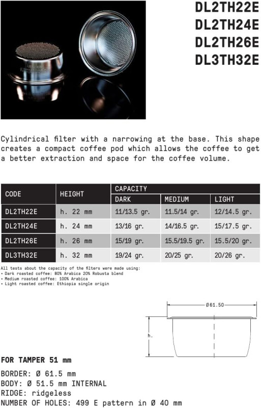

RetepNyaraB
Anubris #9627 üzenetére
Annyi gramm, hogy ne érjen a felsőszűrőhöz. Tudod, 100Ft teszt. A gyári csak egy ajánlás, mégis tudd mire számíts.
A tamper kérdéshez talán a lefelé szűkülő kosár miatt, de mittomén. IMS nem egy gagyi kínai, szabványaik vannak és tartják is. A pukkszkrín le fog venni kb 1,5g töltetet, úgy kalkulálj. Ott is működik a tsszt, csak a százas mellé kell egy olyan vastagságú érme is, mint a screen. -

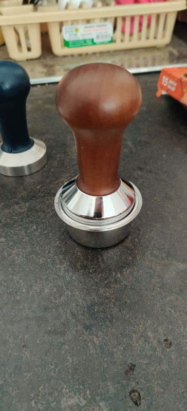

Anubris

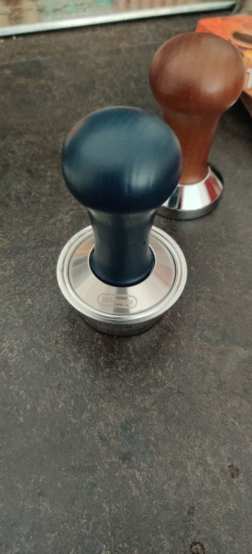

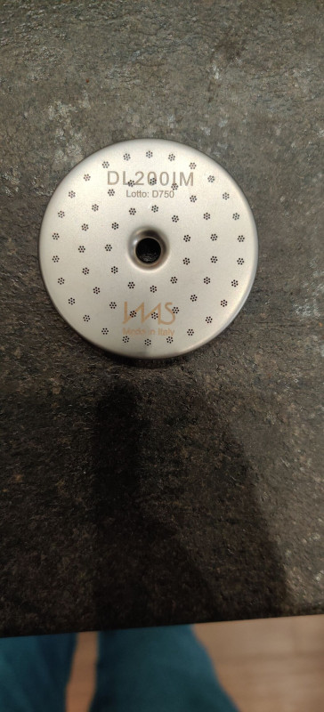

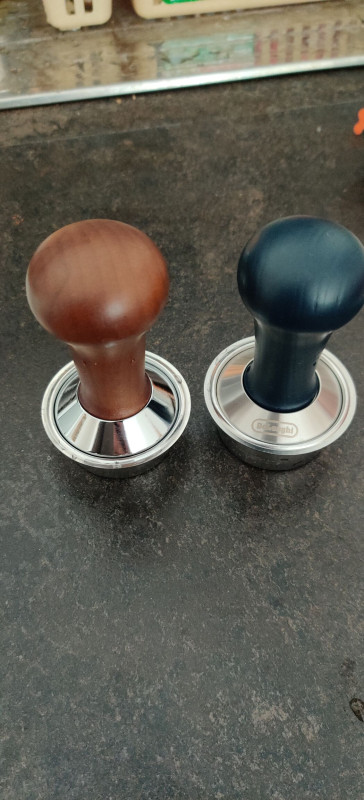

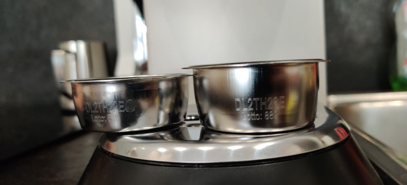

Napokban érkezett 2 új cuccom a Dedicához.
Egy IMS shower screen, sima nem nano változat.
Érdekesség, hogy ha simán csak kávé, szűrőtartó nélkül indítok egyet, akkor ez sokkal jobban spriccel oldalra, mint a gyári.Vettem továbbá egy H26-os kosarat is. Eddig H22-öt használtam.
Nah most ami furcsa. A H22-nél a 51 mm gyári tamper nem volt tökéletes, 51.3 mm kellett.
Ennél meg a 51.3 mm bele se megy, és úgy látom az 51 mm megfelelő neki.
Viszont nem értem a táblázatot, nem 19 grammot kellene nekem ebbe beletuszakolni?Ha 19g megy bele, akkor az 51 mm tamperrel is úgy érzem alig fér bele a kosárba és alig tudom megnyokodni.
Héten vagy jövő héten érkezik egy nagyobb rendelésem az IKAPE-től, rugós 51 mm tamper, puck screen, 51 mm diszti, meg egy állánytartó.
Nagyon kíváncsi leszek, hogy most melyik kosárhoz lesznek ezek jók...Mágnesességet tekintve sajnos a H26 is ugyanolyan gyenge, mint a H22, így magasító hazsnálata elég macerás ezért is vettem állvány tartót, hogy könnyebb legyen wdt-zni.

Ne töltsd túl, az sose jó. Ahogy Goom írja: ráteszel egy 100Ft-ost a tamperelt pogira és felhúzod a kart. Ha látszik a nyoma, de nem merül el, az a jó. Ez minden babnál más mennyiséget jelent, de könnyű kitapasztalni. Általánosan sötétebből kevesebb kell (akár egy grammal is), mint világosabból, ugyanolyan térfogathoz.
Ha hosszúra eresztett ital van a videóban, az feltehetőleg vagy más kosárméret (18-20-as), vagy világos pörkölésű bab. Az 1:2-1:2,5 aránnyal nem lőhetsz nagyon mellé az esetek nagy százalékában. Minél "klasszikusabb" az alapanyag, annál inkább érdemes a rövid oldalra célozni.
