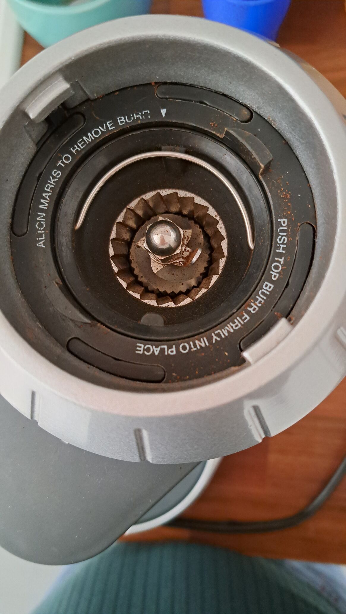

cSuwwi
nyalabka #8936 üzenetére

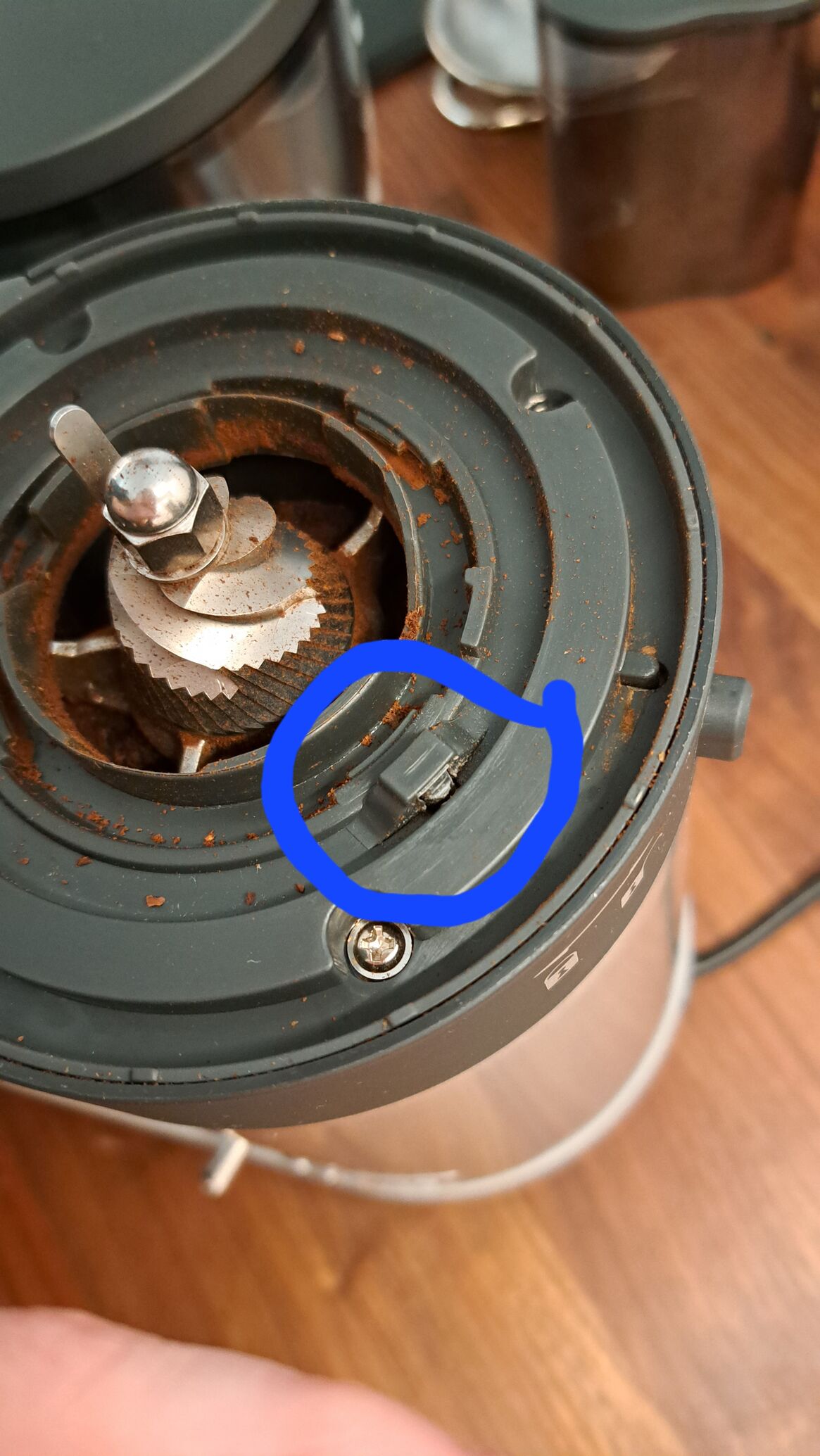

A 10-es alatt be se kapcsol a furcsa, mintha nem zárulna az áramkör. A pöcök egy biztonsági kapcsoló, a babkosár ráhelyezése zárja. Benyomhatónak kellene lennie, és az előlapon a másik gombot megnyomva pörög fel a motor. Az őrlési finomság állításával mozog az egész felső rész, de nem szabadna ennek elmásznia.
Találtam egy képet cm800 bontott felső részről, ilyesminek kéne lennie felülnézetben (10 óránál) [link] -

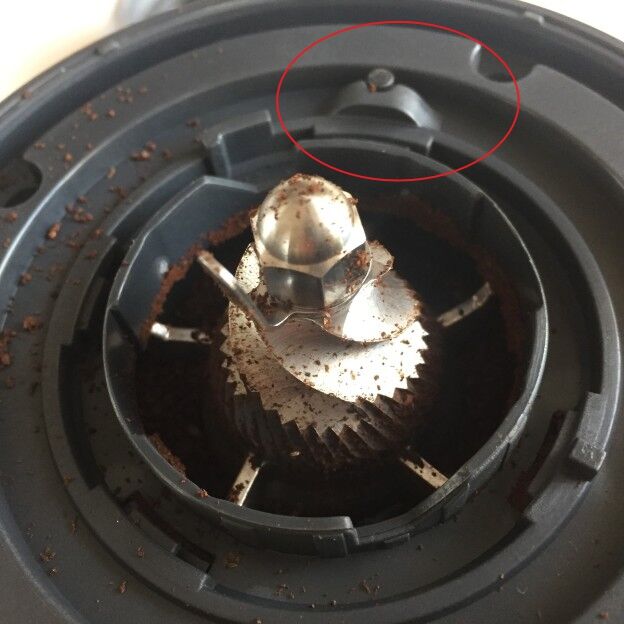

nyalabka
body007 #8932 üzenetére
Hát lehet ez a pöcök lesz a bűnös, nekem ez sokkal kisebb, olyan mintha elkopott volna, vagy ledaraltak volna a tetejét
és ennek a típusnak belül nincs feher nyilacska, itt látszik a képen h csak egy van a külső tekeron, belul nincs. De azt szerintem nem raktam össze rosszul, megneztem csomó yt videót és az stimmel.
cSuwwi
#64905664 #8933 üzenetére
Szerintem is ez lesz. Nekem 702 van, de ez a része hasonló. Ha leveszed a fejét, és összerakásnál nincs pont úgy mint bontáskor (a kosáron van fehér jelzés és mellette is) valamint hátul a jelzés, akkor pont ez lesz: nem őröl vagy nagyon gyengén. Szerencsére rájöttem, azóta jó
#64905664
nyalabka #8931 üzenetére
szia.
Én is jártam így, hátha te is rosszul próbálod vissza tenni a felső kosarat. Levettem a kosarat a kis drótfüllel, a felsőrészt és kitisztítottam. Visszaraktam a felsőrészt és azonnal oda tekertem az állítható vonalkákig. Ekkor tettem vissza a felső fogaskereket és utána legnagyobb meglepetésemre sörétet őrölt. Enyém is majdnem új volt, megijedtem. Majd rájöttem, hogy amikor a műanyag felsőrészt visszatesszük ne tekerjem sehova azonnal helyezzem vissza a kis drótfüllel a felső részt/fogaskosarat és csak ezután tekertem a beosztásokhoz az egészet együtt. Így már jó lett és azóta is. Gondolom a műanyag felsőrészt úgy tetted vissza, hogy a kis fehér vonalka hátrafelé álljon pontosan ahova kell de valószínüleg ezt nem is lehet rosszul összetenni mivel levenni is csak így lehet. -
nyalabka

nyalabka@nem az van, hogy összezár a kés és azért nem indul a cucc? Ha bekopott a használattól, előfordulhat. Vagy akár annyira telement dzsuvával (kv por), hogy egy pont után ettől megakad. szerk. ha kipucoltad, akkor a kosz nem opció, bocs.

Sziasztok, van egy fél évet használt Graef CM800as őrlőm, ami kitalálta,hogy nem darál kb 10-13as fokozat alatt, akármilyen kávét teszek bele, kávé nélkül sem, auto/on uzemmod teljesen mindegy. Ez eddig nem volt így, akár 1es fokozaton is működött. Belül a késen 1x állítottam finomabb orlesre (2 kis csavar ki, arrébb forgat, csavar vissza) azt is visszatettem eredeti állapotba, ugyanúgy 10es alatt be sem kapcsol. Hivtam a szervizt is, kipucoltam, mondták h tartsam lenyomva a kést mikor a palastot(tekeros fém rész ahol a finomsagot állítom) helyére teszem, vagy nincs-e letorve a késről belül a műanyag tartó pöcök, de ezek rendben vannak, rendesen van osszerakva szetszedes utan. Emagos vásárlás volt, valsz be fogom küldeni szervizbe, csak gondoltam előtte itt kérdezek, hátha látott már valaki ilyet. Köszi!

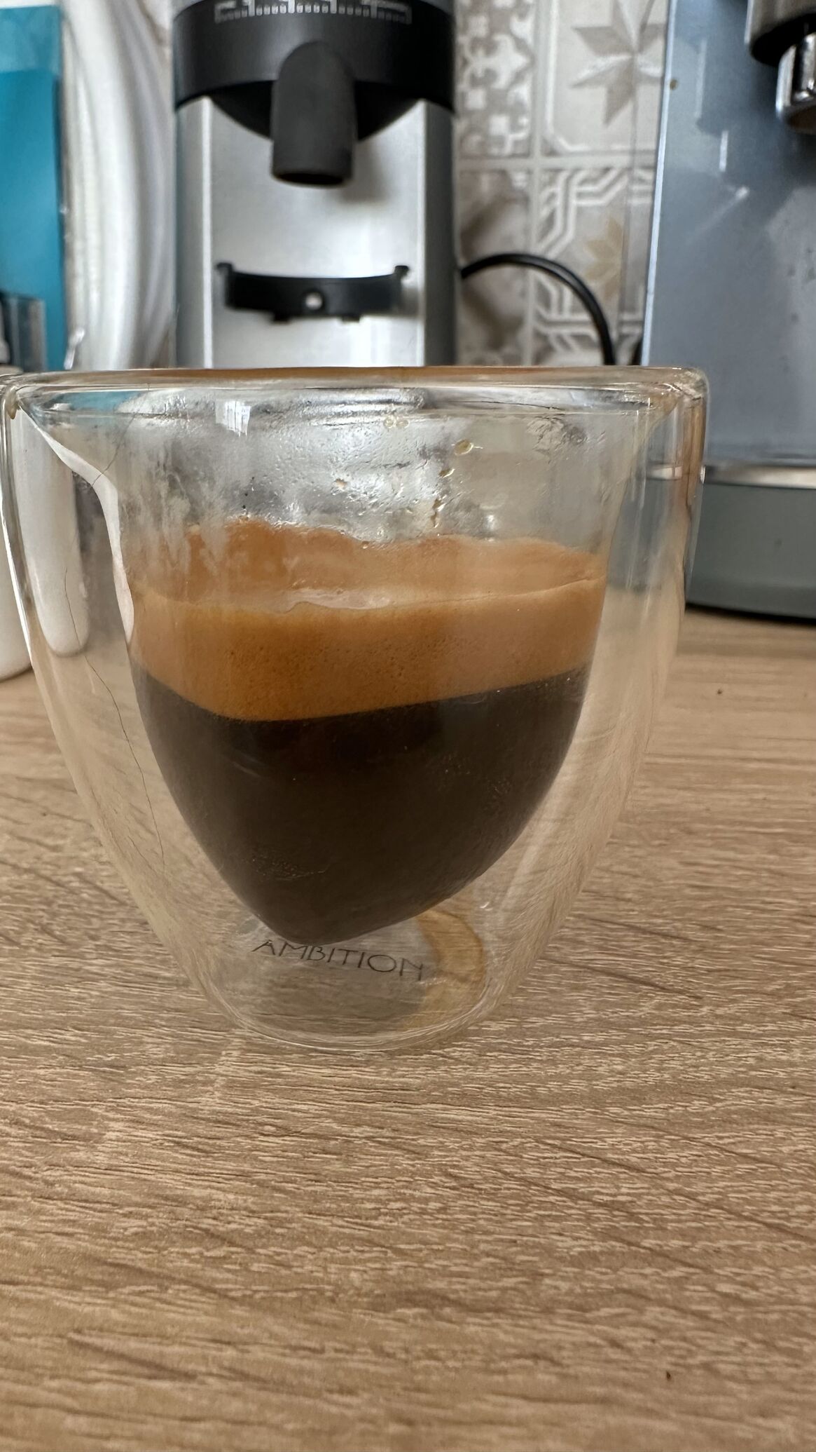

RetepNyaraB
tuzpenge #8908 üzenetére
Nem tudom a jelenlegi aldi gépnek milyen a szűrőkosara; a régi iparinak rendes 16-18g volt. Tehát ki kell találni a kosárméretet. Ne legyen se alul, se túltöltve. Előkészítés lehetőleg legyen oké - ha csatornásodik, azt nem fogja szeretni. A szokásos 100Ft trükk segíthet a töltésben. Ha ez megvan, melegítsd fel a gépet (nyilván termoblokkos, de ezt is lehet 15 percig melegíteni, aztán kicsi vizet kiengedni a fejen csapolás előtt. Próbálj belőni az őrlőn egy 35mp 1:2,5 arányt.
Nagyjából ennyi a lehetőség... Kapucínernek az a pörkölése is sötét, amire ő aszongya világos, tehát nem lehetetlen a meló -

Segítsetek egy picit légyszi! Vettem a kapuzínertől egy ilyen kávét:Etióp Yirgacheffe, de ugye ez világos pörkölésű (gyanús volt mert nem lehetett választani pörkölési módot).
