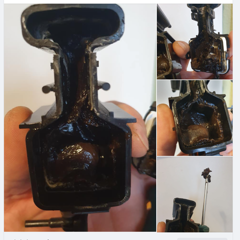

Nekem a cm 702 van de szerintem egyforma felülről. Ilyen probléma után másnak már leírtam hogy jártam de azt mondta ő jól rakta össze.
Tehát: még tavaly amikor kotyeszhoz őröltem vele én is szétszedtem és nem jól tettem vissza a kúpfogaskerékre a kosarat. Rögtön pelyvát darált nem tudtam hova legyek, de felraktam a kotyogóval majd a kávé ki robban felül rám és a falra, nálad is hasonlóak a tünetek (gyors lefolyás). Átnéztem a haszn.ut, és rájöttem, hogy a tetejét ugye visszahelyezéskor a jelöléssel hátul tesszük vissza majd a kosarat én visszaforgatás után tettem rá ez volt a baj. Rátettem a tetejét, majd még jelölés hátul módban tettem rá a kosarat utána forgattam vissza a beosztásokat és rögtön jó lett és azóta is, már nem használom de tavaly még szedtem szét tisztítani és így többé nem lett vele probléma. Ez is egy lehetőség.
