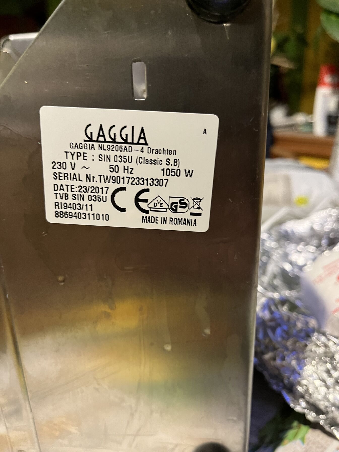

Hello. Ma össze raktam a beteg GC v2-met. Előző tulaj szerelési hibáit kijavítva és mostmár működik szépen, nem omlik a víz orrán száján. Steam Wandot upgradelt az előző tulaj (elég rosszul sikerült) 45k (portafilter nem volt hozza)+19k portafilter, tamper, oring (szerintem nem volt rossz üzlet, 2017-es asszem)
A már említett daralot jövő hónapba fogom megvenni. Addig is tesztre Nespresso kapszulabol kibontott kávéval próbáltam ki, de így is átzuhan rajta 15s alatt majd 60 milliliter. Amit bele tettem kávét kb 15g volt, letomve, állagra elég finom. Ennél is finomabb rá kell daralni majd hozza, és/vagy gondolkodjak el a rugó cseren ha élvezhető kávét akarok főzni?
edit: képet beraktam, illetve honnan vegyek hozza 7-9 Baros rugot?
