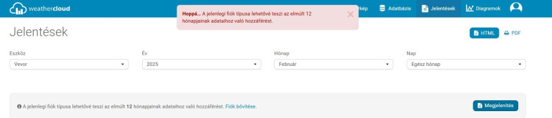

de megnéztem, ingyen csak 1 évre visszamenőleg kapod vissza az adataidat:
én a kettőből csak az egyikre továbbítom az adatokat, a másikat DNS szinten lenyúltam és saját scriptet írtam, ami 5 percenként helyi adatbázisba tárol.Másik különbség a Vevor és Sencor között, -ráadásul nem is verik nagy dobra- hogy Vevor nem továbbítja a belső hőmérsékleti adatokat, így nekem is külön szenzort kellett beraknom miatta.

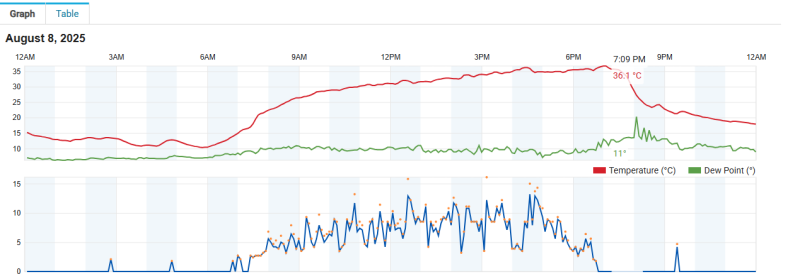

https://hardverapro.hu/apro/vevor_7_az_egyben_meteoallomas_szinte_uj/friss.html
egyébként egész pontos, pár hétig párhuzamosan járattam egy sencor-ral, hogy megfigyeljem az eltéréseket.
eladó lesz a másik is, mert szükségem lenne a beltéri adatokra is.
Magad is láthatod a mérések pontosságát:
https://app.weathercloud.net/d8916065040#current -
