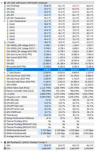

vicze #121572 üzenetére
Elvileg nem kell nekem megtalálni... A 4650U-n ha jól emlékszem ugyanúgy megvan a két preferált mag. Azt pedig a CCX-ek és egyéb paraméterek figyelembevételével választja ki az SMU. Annál inkább a CPPC hiánya, ami bosszantó, főleg, hogy az asztali verziók tudták.
Az 5850U pedig egy CCX-es, mivel Cezanne alapú, nem egy átnevezett, engedélyezett CPPC-s Renoir, mint a Lucienne alapú modellek.
Az asztali Ryzen 5600-asomon egyébként teszteltem, ott valóban az SMU által kiválasztott magok teljesítettek a legjobban.A linkelt szoftvert nem próbáltam, az igényeim kényelmesen és jól kiszolgálja a win10-es csúszkába integrált limit módosítás, a 11, 15, 24W lehetősége lefedi az összes felhasználási módot, amire szükségem van.
HSM
Meg is néztem pontosan...
A 24W-os módjában az 5850U-n ha csak 2 magon indítom a Cinebench R23.2 multi-tesztjét (advanced módban állítható opció a szálak száma), akkor a két preferált mag elég meleg, a teszt végére 87-89 fokot látok, a többi magon 67-73, ventilátor 4400rpm.
Némi pihenés után ugyanez a teszt csak minden magon, azonos körülmények között kb 8 perc után ugyanúgy 4400rpm, de a hőfokok csak 75-78-on, és még nem szólt bele a STAMP limit, így végig 24W-on, mint az előbb. -
HSM
vicze #121569 üzenetére
Én leragadtam a 23.2-nél. Amúgy azt figyeltem meg a saját gépeimen, hogy akár a 4650U, akár az 5850U inkább rövid terhelésekre tud magasabb Tctl értékeket elérni, amikor a magasabb rövid limit találkozik kevesebb terhelt maggal. Amikor minden mag komoly terhelést kap, akkor sokkal jobban eloszlik a hőtermelés, és alacsonyabban marad a hőfok is. Ezért is próbálkoztam az egyik 4650U-nál, amikor úgyis szét volt kapva, egy MX5-el újrapasztázással, hátha az segít ezen a jelenségen, de pontosan ugyanolyan maradt.
vicze
Hát most megnéztem, csak hogy ne emlékezetből írjam, 6850U és elég fixen 30W a peak és 25W a normál, nem hinném, hogy máshogy lenne R5-nél. Illetve semmilyen Ryzen tunning toollal se tudtam 32W fölé vinni az ég világon sehogy, egyszerűen nem vesz fel többet. (92W-s töltésen se).
Szóval elég biztos vagyok hogy ott is 30W a max.
Amúgy így 80C-n tartja gond nélkül MX5-tel, egy Cine 2024 alatt(elég durva teszt lett). -

weiss #121564 üzenetére
Szépen feltornázták akkor a limitjeit a Gen3 gépeknek.
Érdekes, hogy itt 14, 22 és 25W-os módokat írtak még: [link] .
Egyébként az 5850U-nál is a Gen2-ben egy pillanatra, mikor elindítom pl. a Cinebench-et, mérek egy néhány másodpercig tartó 30W-os csúcsot, mielőtt beáll a tartós 24W-os limitjére a "CPU Package Power", illetve ugyanez van 15W-os limitnél, ott 20W-ig engedi, mielőtt beáll 15-re. A "CPU PPT" végig 24 illetve 15W marad viszont HWiNFO-ban.

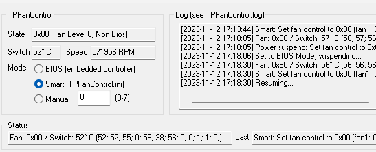

Nem bírtam magammal, sikerült megcsinálnom a független ventilátorvezérlést.
ThinkPad Dual Fan Control (Google drive)
DE NE HASZNÁLJÁTOK RÉGI TPFanControl.ini fájllal, amíg azt nem módosítjátok megfelelően! Ugyanis ennél a verziónál a SMART konfigurációnál az egyes hőmérsékletekhez KETTŐ számot is be kell írni a két venti miatt, a mellékelt ini fájlban így van megadva. De ha sajátot akartok használni, akkor ennek megfelelően írjátok át. Ugyanis ha nincs második szám, akkor az automatikusan NULLA lesz, azaz nem fog működni a második ventilátor, ami túlmelegedést okozhat!
Javítások amiket tartalmaz, legalábbis P16 Gen1 alatt ezeket kellett megcsinálnom a Shuzhengz/TPFanCtrl2 verzióhoz képest:
* alvó mód támogatása, emiatt a Windows 2000 és XP már nem támogatott
* két ventilátor fordulatszámának helyes kijelzéseÉs továbbra is csak saját felelősségre használjátok!
Majd felrakom githubra is forráskóddal együtt, csak ahhoz most lusta vagyok.

lezso6haxfancontrol (Google drive)
Ja, egyébként a fordulatszámok fordítva vannak, az első a 2-es venti és a második az 1-es, de majd kijavítom.
lezso6 #121510 üzenetére
Használ valaki bármilyen Thinkpad Fan Controlt rajtam kívül? Sikerült egy másik bugot is javítanom, ugyanis a két ventilátornak két külön fordulatszáma kijelzése lenne, de bugos kód miatt a 2-es ventilátor RPM-et írja mindkét helyre. Most viszont végre jól jelzi ki:
Nálam ugye a nullás szint jelenleg úgy működik, hogy a kettes venti mégis megy. Következőnek a független ventivezérlést kéne összedobnom, habár ez nagyobb falat.
lezso6 #121507 üzenetére
Beszarok, meg tudtam írni kb fél óra alatt, hogy a TPFC alvó módban BIOS módra váltson, s leálljon a venti.
Ez egy tényleges bugfix lenne a programban.
Cserébe dobni kellett az Windows 2000 és XP supportot sajnos, mert a Windows 10 2004-es verziója óta valami új alvó mód van, s azt kell támogatni.

Na, a haxolt TPFC ventivezérlés teljesen bevált. Azonban van egy bugja a programnak, amit nem tudom más tapasztalt-e: ha alvóba megy a gép, akkor a ventilátor továbbra is úgy megy, ahogy be volt állítva. BIOS módban nincs ilyen probléma.
Kicsit kutakodtam a Thinkpad Fan Control működése kapcsán, azért ez mégse olyan egyszerű, mert Direct Port I/O kell hozzá, amihez Windows-ban kernel módú driver nélkül lehetetlen. Erre való a TVicPort, ezért kell felrakni, hogy működjön a pogram. Kvázi az a ventilátor driver.
Meg kéne írni a független ventilátor-kezelést meg megoldani az alvómód problémáját, de attól tartok én ehhez kevés leszek, mert sose foglalkoztam Visual C++-szal. Örülök, hogy a saját haxolásom sikerült.
Viszont a TVicPort használható pl .NET alól vagy bármilyen nyelvről, amivel lehet hívni DLL függvényeket. Szóval ha esetleg valakinek van kedve...
