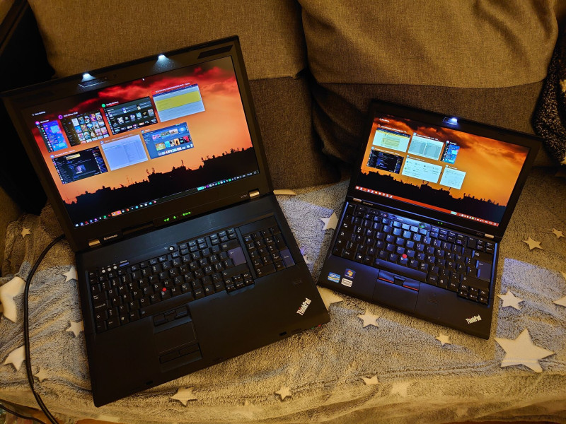

FoxiestFox #121982 üzenetére
dupla ThinkLight, kiváló
vargas0502
Lehetne a kép címe az is, hogy Dávid és Góliát? A viccet félretéve én is még a mai napig megtudok lepődni a saját W701-en, hogy mekkora méretre...mindent is visz.
Számomra öröm egy ilyen gép elé leülni mindig egy kicsit játszani,stb... nem kell külső monitor,stb.. -
Ezt csak úgy.

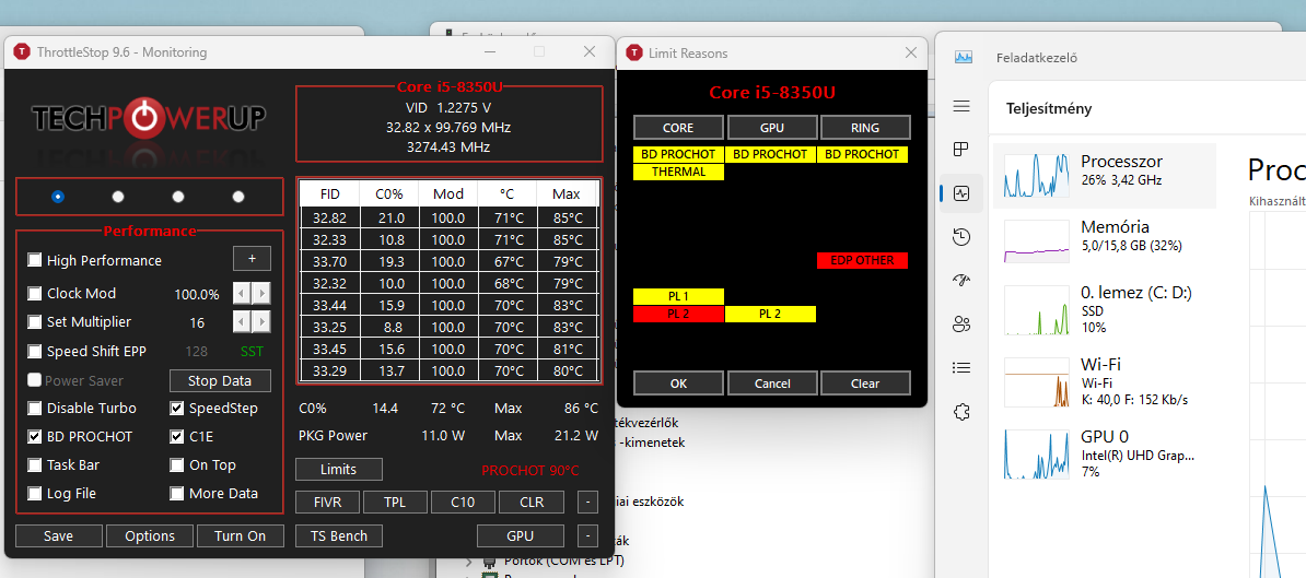

Tomi_Sci
Adott egy Thinkpad X380. Illetve kettő, haveromé is ugyanezt csinálja elmondása szerint.
Tünetek, USB-C (Dell D6000) dokkolóról lecsatlakoztatás után:
- a töltés jelző LED világít, Windowsban is látható a töltés ikon
- CPU throttling 400 Mhz-re, BD PROCHOT signal beáll, miközben a proci nem melegszik jelentősen.
[kép] [kép]Kezelése:
- BD PROCHOT signal letiltása ThrottleStop-ban - értelemszerűen ez egy átmeneti megoldás
- hard reset a bekapcsoló gomb addig történő nyomásával amíg ki nem alszik a töltést jelző LED, vagy a gép alján a hard reset gomb
- USB-C töltő csatlakoztatása és kihúzása - ez csak a driver frissítések után oldotta meg, kezdetben nem csinált semmitAmiket próbáltam:
- Minden driver & BIOS frissítése
- Windows eneriga gazdálkodás állítgatása
- BIOS energia gazdálkodás állítgatása
- Illetve volna ez a Thunderbolt EEPROM "túlírási" probléma: Link
Azaz a Thunderbolt FW-t tároló SPI-ROM ciklikusan íródik, aztán egyszercsak meghal.
Ennek a tünetei a nem működő USB-C töltés, nem működő dokkolós üzem, mindenféle error stb. Viszont mituán rájöttem, hogy milyen specifikus sorrendben kell felvarázsolni
a Power Management drivert, a Thunderbolt Drivert meg a Firmwaret, sikeresen frissítettem, az NVM verzió kiolvasható, és úgy általánosságban tök jól működik a gép dokkolt állapotban - kivéve a throttling, ugye. Ha azon múlna még az EEPROMot is hajlandó lennék kicserélni, de szerintem nincs vele gond.
- Illetve lehet csak placebo, de mintha a driverek frissítés után ritkábban akadna be.És akkor itt jön a képbe a céges gépem, egy csodálatos T14, amit pont a héten cseréltem le mert néha (ugyanerről a) dokkolóról használhatatlanul lassú volt. Most már nincs lehetőségem megnézni, de már gyártom az összeesküvés elméleteket, hogy ott is a BD PROCHOT kattant be néha indokolatlanul.
Találkozott már valaki hasonló problémával?

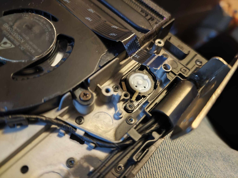

T550-es kapcsán kérdezek most, hátha van ilyen valakinek.
Bekapcsológomb picit beesik és furán lötyög a helyén, nem tudom milyen módon rögzül.
A zsanér alatt van, azt kihajtottam, panelt kivettem, látom, hogy már szerelték.
Vagy ez cserélhető teljes mértékben?
