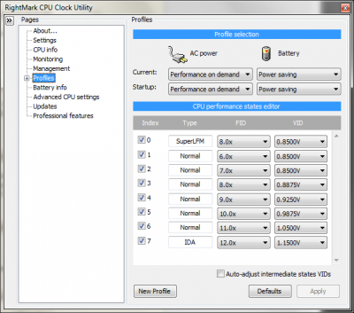

Linkelek egy képet, nálam T7500 esetén ezek mennek..Szerintem az 1.2 Ghz-es órajelhez elég 0.85V is...
FONTOS! Minden szorzó esetében legalább 1 óra de inkább >2 óra terheléses teszt ajánlott a jövőbeni meglepetések elkerülése végett. -

Hőmérsékletek: A T7500 gyári veszen Intel Burn Test-el felment kb 85C-ra ...Orthossal kb 75C ig.
Az alulfeszelés után mindkettőből -10 fok. Szóval szerintem megéri játszani kicsit az RMClock-al.Ráadásul nem kell feltétlen a gyári feszültségtől elindulni, neten van egy-két eredmény amiből kiindulva gyorsabban célt lehet érni...Max restart vagy lefagy, de utána mehet tovább, legalább tudod mi az alja...
Mellesleg, amikor a feszültséget nézed/állítod, akkor vagy az AIDA64 legújabb beta-ját használd vagy CPU-Z mert a jelenlegi stabil AIDA64 nem jól mutatja a Merom magos cpu-k feszültségét
