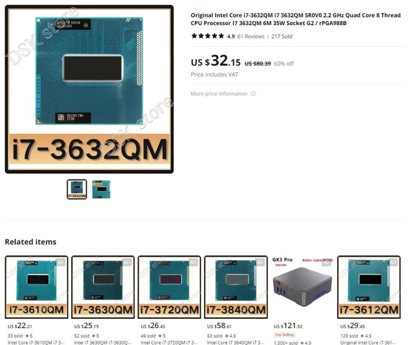

Nocsak, úgy tűnik kínában már aprópénzért akadnak i7-2xxxqm és i7-3xxxqm 4 mag 8 szálas procik, amiket t420/t520/t430/t530 és hasonló gépekben használtak [link]
