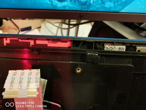

Az a problémám, hogy használtan vettem a gépet már kb. fél éve, dokkolón van, így annyira nem gond, de azért zavar: ha lehajtom a képernyőt, nem kapcsol ki, oldalról belátni, hogy világít. A Windows-ban, ami ide tartozik, beállítottam, nem az a gond. Szétszedtem a gépet, és a mágnes a touchpad mellett megvan, viszont a kijelző fölött (lehajtva a mágnessel szemben), a kamera mellett nincs semmi! Ott kéne lennie egy kis panelnek, rajta egy tranzisztornak, ami a mágnes közelségét nézi, ez a hall-szenzor. Hogy lehet, hogy nincs meg? Szétszedve előtte szerintem nem volt a gép, nem látszott rajta (az eladó is azt mondta, nem tud róla, hogy szét lett volna szedve), és üres csatlakozó aljzatot se találtam, ahova ment volna a panel csatlakozója. Google-ben sem találtam képet, hogy hogy nézne ki, vagy hova menne a csatlakozó. Csináltam képet, hogy hol kéne lennie a panelnak.
A kamera látszik a kis barcode mellett balra, attól még balra kéne lennie a hall-szenzornak, de nincs. Ahol van az a 2 kis "üreg", azzal szemben van a mágnes a touchpad mellett, szóval itt kéne lennie a szenzornak.

A mágnes megvan, és ahogy néztem, a helyén van, mert bent ül egy kis keretben, maga az "érzékelő" panelját nem látom. Fönt a kamera mellett balra van egy kisebb keret, nagyjából azzal szemben van a mágnes (nem pont szemben, úgyhogy furcsa, hogy hogy hiányozhatna onnan a kis panel, mert nem látni egyértelműen ott a helyét). Ez a kijelző nélküli kép.

Vettem használtan egy Thinkpad T540p gépet, és az a gondom, hogy hiába hajtom le a képernyőt, nem kapcsol ki, belátni, hogy világít.
Utánanéztem, hall szenzor nézi, hogy le van-e hajtva, azzal szemben pedig egy kis mágnes van. A mágnest megtaláltam a touchpad alsó része alatt a gép keretében, de azzal ellentétesen a képernyő körül (a kamera mellett) nincs semmi, ami nézhetné. Se kis panel, se egy tranzisztor, ami a hall szenzor lelke... Hol kéne lennie, vagy egyáltalán hall szenzor nézi ebben a típusban is?
Windows beállításait néztem, minden jó, be van állítva, úgyhogy nem az a gond, hanem hardveres.Illetve a másik gondom, hogy vettem hozzá dokkolót (40A2-t), és a HDMI portja nem megy. Kicseréltettem az eladóval, szerinte nem az a gond, mert több tízet eladott, és eddig 1-gyel volt valami gond. Megjött, megnéztem, ugyanúgy nem működik. A 2 Displayport megy, ugyanazzal a HDMI kábellel (Displayport-HDMI átalakító), de próbáltam másikkal is, a tv-n másik portba dugni is, sehogy nem megy. Először bejött a kép az első dokkolónál, 1-2 másodperc, és eltűnt, azóta semmi, az újnál nem néztem, hogy először volt-e kép, elfelejtettem bekapcsolni a tv-t. A Windows se lát másik megjelenítőt, a Displayportba dugva igen. Lehet, hogy az alsó csatlakozó, ami a dokkolóra megy, azzal van gond? Akksi ki, kicsit kontaktspray-vel csatlakozó megtakarít?
