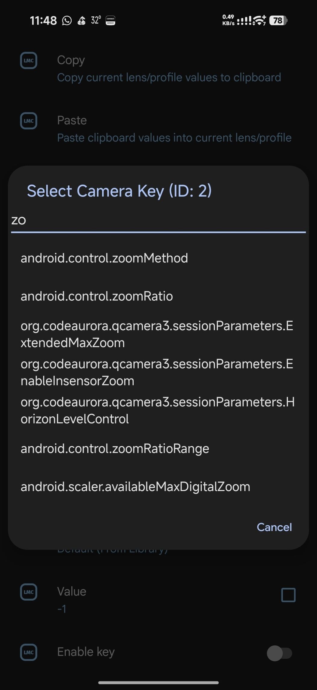

Jónak tűnik, ezt a screenshotot tette valaki mellé:
Annyi, hogy volt valaki, akinek a főmenüben lévő helyen beírva hibát okozott, de a lens settings-nél külön megadva mindegyik kamerához már jó volt. De először a főmenüben próbáld szerintem, kevesebb meló.9.1-ről is jeleztek, hogy működik, úgyhogy elvileg jónak kell lennie.
