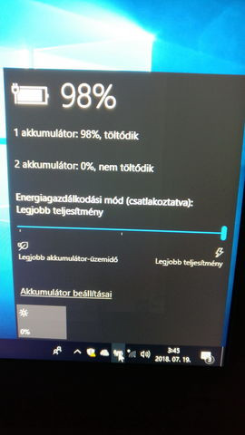

X240 akkuhoz tudok hozzászólni, nekem is ez volt a problémám, hogy az egyik töltött, de a másik nem és felismerni sem volt hajlandó a külső akkut. Nálam a belső működött rendesen, lehúztam és akkor kezdte el tölteni a külsőt. Teljesen ki volt sülve, az volt a baja. 1%-ig kb. fél óra volt, míg feltöltött, utána már begyorsult a töltés. Feltöltöttem 75%-ig, (ekkor már az AIDA is látta) és utána rádugtam a belső akkut. Azóta jó. Bár dokkolóval használom jelenleg, de a Lenovo Vantage-el 75%-on tartom mindkét akkut.

thomasvold #97347 üzenetére
Nos az volt a gond a külső akksival, hogy teljesen ki volt sülve. Lehúztam a belső akksit, úgy már elkezdte tölteni nagyon lassan a külsőt, kb fél óra volt, míg 1%-ot elért, utána pedig már rendesen töltötte.
A kérdésem az lenne, hogy szerintetek van olyan program, amivel ezt lehet szabályozni? Jelenleg úgy működik, hogy a külső akksi 10%-ánál bekapcsol a belső akksi, de ugyanúgy meríti tovább egész nulláig a külsőt. Az lenne az ideális nekem, hogy kb 15-20%-nál leállna a merítés és átkapcsol a másikra. Akkor nem sülne ki.
Létezik erre alternatíva?

Sziasztok, egy kis segítséget szeretnék kérni:
Adott egy X240-es laptop, melynek a belső akkuja töltődik, ha hálózatra dugom, de a külső valami miatt nem veszi a töltést. A rendszer látja, de írja, hogy nem töltődik. Ez valami komolyabb probléma vagy valamelyik Lenovo driver kell hozzá? Köszönöm a segítséget.
