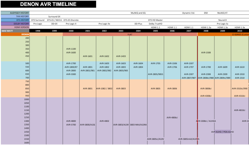

Nekem volt 1910-es AVR-em, az volt az első, szerettem, ahhoz képest amennyibe került, jó hangja volt. Viszont érdemes figyelembe venni, hogy nagyon nem egy kaliber az általad felsorolt 2 AVR. Hangban lesz/lehet visszalépés a 1911-nek, ellenben ez meg tudja a HDMI-t egészen a 3D-ig. Mennyi a kereted AVR-re, mert valószínűleg lenne jobb alternatíva mint a 1911.

"Szemezek ezzel a Denon avr x1100w-vel csak pl a 3805ben van manual equalizer ami sztem nagyon jó. Én sztem az x-ben nincs."
Hagyd már kérlek ezt az EQ dolgot !
Nem attól lesz valami jobb, hogy tudja-e ezt a fícsört, vagy sem, ez egy sokadrangú kérdés.
Az a kérdés, hogy később akarsz-e pl. modernebb formátumokat nézni, mint pl. a Dolby TrueHD és DTS-HD.
Amennyiben szeretnél filmeket gyűjteni, nem csak a streaming kell, akkor lehet már elavultnak számít a 3805-ös, mert akkor nem fogod tudni kihasználni azt amit letöltöttél, vagy ami a korongon van.
Azt hozzá kell tenni, hogy nekem nincs igényem 5.1-nél többre, de ha Neked igen, akkor a 3805 már nem biztos hogy elég lesz...

De a Denon 3805 már eleve egy erősítő, a kérdező pedig a meglévő erősítője kiegészítéseként keres processzort. Persze, ha van rendes EQ-ja a 3805-nek, akkor lehetne használni digital only processzornak, csak hát kicsit fura összállítás lenne. Ha meg a 3805-höz nem használná a meglévő erősítőjét, akkor érdemes lenne eleve egy komolyabb AVR-t nézni, amiben van rendes EQ és egy dobozzal meg lenne oldva a téma.
