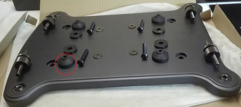

szivacs1987
VGYke #139536 üzenetére
Szerintem így kell összetenni
1. hegyes csavaros fém(láb) hegyes végére megy a piros, ha kell
2. ezt a lábat betekered az aljzat négy sarkába, a képet alapulvéve úgy, hogy felfele álljanak a tüskék
3. a kis csavart és alátétet összeteszed, és úgy beleteszed az aljzat közepéhez közelebbi 4 lyukba, hogy a menetes fele legyen lefele (ezekkel lehet hozzácsavarozni a hangfal aljához)
4. ugyanezen 4 kis csavarnál a hangfal és az aljzat közé megy a piros fölötti alátétRemélem jól gondolom, és érthetőre sikeredett.
