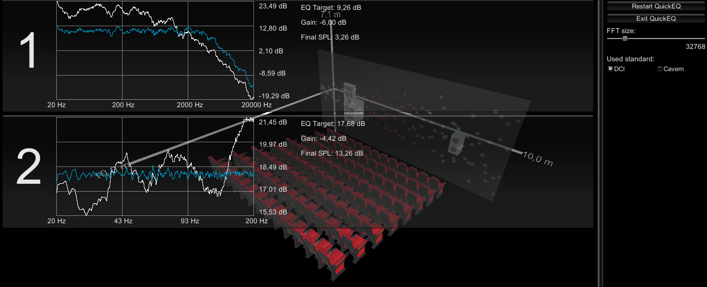

alphamooncam #148149 üzenetére
Tudok, de az nem úgy megy, hogy besétálok egy moziba, elnyomok egy sweepet, aztán megyek haza. Eleve sok helyen bontani kell, ha a laptopom rá akarom kötni. Szeptemberre van tervezve egy játszós túrám, viszont kárpótlásul abszolút csúcskategóriás terem is van közte, így az eredményben nem fogsz csalódni.
Nem feltétlenül az EQ célgörbéjéről van szó, az IR ablak is más zenére.

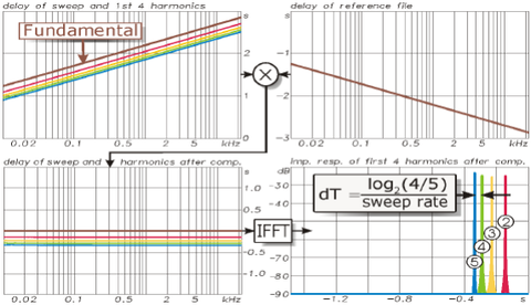

VoidXs
#92251648 #148145 üzenetére
Az delay after comp., és egy dekonvulált sweep jel. Pont hogy a késleltetés korrigálása, az időben szétosztott frekvenciákat egy pontra sűríti, így lesz impulzusválaszod.
Túl absztraktan használod a kifejezéseket, a kapuzás (gating) a PA és a stúdiós világ kedvenc eszköze, a túl halk és így szükségtelen részeket vágja le, pl. egy mikrofon hangját, ha nem beszél bele senki. Ellenben az ablakozás (windowing) egy előre kiszámítottan alkalmazott, egy tartományra ható, pontosan definiált fel- és lefutású szűrés.
A rózsazaj sose fogja a sík választ síknak mutatni, illetve két futásra nem adja ugyanazt az eredményt. Vannak próbálkozások a javítására, legtovább pont egy moziprociban jutottak vele (elvégre a mozi az utolsó hely, ahol bárki is mér így), de az is édeskevés. Persze azt nem mondhatom, hogy nem hallottam még ilyen technikával mért jó termet, de sweeppel csak jobbat.
A PA világban ez lehet, hogy így működik, de a mozis eszközök rendkívül zártak, nincs presezetezés, mindent kötelező nulláról mérni. A JBL, Christie, illetve Klipsch mozis cuccait ismerem csomagolás szinten, és kizárólag utóbbihoz mellékelnek olyan mérési infókat, amit akár használni is lehetne, de még mindig nem süketszoba vagy puszta a moziterem, nem szabad gyári mérésekre alapozni.
(#148147) alphamooncam: A stúdió nem mozi, ugyanúgy más kalibrálást illik alkalmazni, ahogy filmre és zenére.
alphamooncam
VoidXs #148120 üzenetére
Valami egészen más diagrammot vártam, konkrétan torzításit!
Amit beillesztettél diagram, nem %-os arányban adja meg a torzítást, - bár nem is értem, hol látsz te ezen a diagrammon torzítást, de biztos úgy van ahogy mondod. Nekem túl sok "vonal" és nem lehet tudni, melyik mit is takar.
Csak azért kértem egy %-os torzítási diagrammot legyen mondjuk 10-24.000kHz, vagy ami van ( anonim, bármelyik lehet ), hogy össze tudjam hasonlítani egy mozi torzítását a sajátommal, persze csak ha nem fáradtság.
" Moziban nincs közeli mérés, és egyébként nem is alkalmas a terem zajainak kiszűrésére. "
A mondat első részét elfogadom, ez nyilván a te szakmád, de a második részt nem igazán értem miért írtad, mert pl. közeltéri stúdió monitorok pont arról szólnak, hogy közeltér kizárja - na jó nem teljesen - a lehallgatóhelyiség válaszát, hogy azt halljuk ami a felvételen van, ne a stúdiót, szobát.

VoidXs #148143 üzenetére
Megint más malomban őrlünk.
Az általad bemutatott ábrán egy késleltetés eredményét látjuk (delay after correction).
A kapuzás és az "ablakozás" technikailag ugyanaz az eljárás, egy megadott intervallumon kívüli jeleket vágja, szűri időben, vagy frekvenciában, vagy jelszintben kezelve.
Mitől lesz egy rózsazajos mérés pontatlan? Egyszerűen más paramétereket mutat meg, mint a kapuzott, impulzus válasz. Egyik sem jobb a másiknál, hanem másra valók. Ha arra vagy kíváncsi, a néző mit hall a székében visszaverődésekkel, reflexiókkal együtt, a rózsazajos mérés eredménye sokkal beszédesebb lehet.
A nagyobb Pro Audio hangsugárzó gyártók (JBL, EV, Meyer, L Acoustics, d&b, CC) rendszeresen közzé adják termékeik pontos, részletes mérési eredményeit, ezeket pedig sok PA processzorban és szoftverben megtalálod, vagy feltöltheted presetként minden típushoz. Ezek nélkül nem lehetne rendszereket tervezni.

VoidXs
#92251648 #148140 üzenetére
Az nem késleltetés, hanem az impulzusválasz egy alternatív meghatározása. Nyílván szó lesz késleltetésről, hiszen a mérőjel minden mintán más frekvencián szólal meg, az impulzus meg ugyebár tökéletes esetben egyetlen minta, de ettől még az egész műveletnek köze nincs késleltetéshez. A kapuzás nem ablakozás, kapuzni az Y tengelyt lehet.
A rózsazaj nem nyújt több információt a sweepnél, illetve amit nyújt, az se lesz soha pontos. Nagy teremben annyira későn érkezik hozzád a fali visszhang, hogy már külön hallod, így az emiatt keletkező többletet már nem akarod visszahúzni, viszont a padló/szék/lépcső miatti részt igen. Közepes teremben már faktor a plafon, kicsiben a fal is, emiatt vagy meg kell adnod a teremméretet, vagy neked kell ablakoznod, de automatikusan nem megy.
A gyári mérés semmit nem ér, jellemzően két-három szűrőt mondanak hozzá, aztán viszontlátásra. Ezeket egyébként nem tartalmazza a proci (mert miért is tartalmazná, ha minden darab más, papíron mellékelik, ahogy a profi monitorok színeit). Egyedül a Dolby CP850 tud bármit a hangszórókról előre, de az is csak a specifikáció, amit mindössze arra használ, hogy ne tegye őket tönkre akármilyen erős jellel.

VoidXs #148137 üzenetére
Nekem ez egy kicsit fapados fázistolásnak, késleltetésnek tűnik.
A rózsazajjal végzett mérésnek is van értelme, csak tudni kell, mire jó. A kapuzott ("ablakozott") mérésnek nincs sok értelme komplex akusztikai válasz mérése esetén és hát egy moziban leginkább erre vagyunk kíváncsiak, nem a hangsugárzók saját átvitelére, hiszen azt a gyárban már megvizsgálták, dokumentálták, beállították, paramétereit elmentették a processzorokban. Ez utóbbi bizonyára kevés magyar moziban érhető el ma, de a fejlettebb filmszínházakban és a profi PA technikában már évek óta elterjedt szolgáltatás.

#92251648 #148134 üzenetére
Az idézett rész az impulzusválasz konyhanyelven, bár lehet egyszerűbb lett volna ennyit beillesztenem:
Sajnos nagyon kevés mozis mérés vizsgál impulzusválaszt, még kevesebb esetben ablakozzák. Nagyon elmaradt technológiájú műszereket használnak, a chirp lehetőségeit nem egy magyar technikusnak én mutattam be. Erről ők nem tehetnek, nincs pénz modern procira, akkor meg egyáltalán minek a hozzájuk kapcsolódó tréningre menni... Általában a rózsazajos hülyeség az elterjedt, aminek a végtelen problémája közül egyik, hogy semmit nem szűr, se torzítást, se visszhangot, míg ezek egy impulzusválaszon gyönyörűen látszanak, főleg 20 méteres oldalhosszoknál. Zajból csak megközelítő impulzusválaszt állíthatsz elő, ha ügyesen illeszted (és vágod) a jeleket utólag, de senki nem fog ennek a kódolásával szívni, amikor ott a chirp, három sor kód, a kiértékelése további kettő.
Moziban azért hülyeség közel mérni, mert egyrészt tegye fel 5, 6, 7, majd 7.5 méter magasra a mikrofont, akinek nyolc anyja van, másrészt a baffle hiánya miatt (ami Magyarországon összesen egy moziteremben van) az eredmény ugyanúgy szét lesz barmolva.

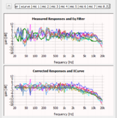

Igazából az algoritmus kész, random zajra így működik:
Tesztelve is volt már, közel ugyanazt adja eredménynek, mint a REW. Azért csak közel ugyanazt, mert bár az algoritmus ugyanaz, itt (még) kimarad az IR ablakozási fázis, ami kiszűri a torzítást és a visszaverődéseket. Az első verzióban sem lesz benne, mert egyrészt rosszul automatizálható (a REW pl. fixen beállítja egy elég magas értékre), másrészt elsősorban nem házi használatra készül. Ezzel mozikban fognak Dolby cuccokhoz konfigfájlokat generálni, ott azért a torzítás általában elhanyagolható, a visszaverődések pedig nagyon jól szűrhetők. Majd ha az a rész kész, foglalkozom az EQ APO exporttal, így azt mondanám, hogy e hét végén lesz csak kész.

em sokáig lesz annyi idő, dolgozok egy teljesen automata (azért paraméterezhető) bemérőn, ami a REW folyamatot automatizálja, akár csatornánként 1 másodperc alatt is kész, illetve egyetlen FIR EQ-t használ, ami a fázisokat is pontosan megtartja. Ha minden terv szerint halad, akkor jövő hét végén már letölthető lesz.

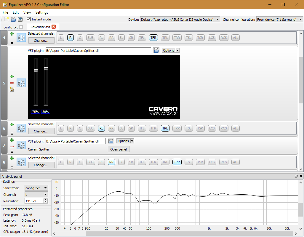

Tudja = tudja bitstreamelni, nem dekódolni. PC csak fejhallgató esetén tud analóg Atmost kiadni.

Szoftveres gond a környezet. PC-n a nagyon közelmúltig nem volt Atmos. EQ APO támogatja a plafon hangfalakat? Win10 hangfal beállításokban meg se lehet szólaltani teszt jellel a hangfalakat, ha Atmos van kiválasztva, stb. Pedig milyen egyszerűnek tűnik, csak programot kell írni rá, meg rárakni a hangkártyára még egy jack csatlakozót, de valahogy ez csak nem akar összejönni...
