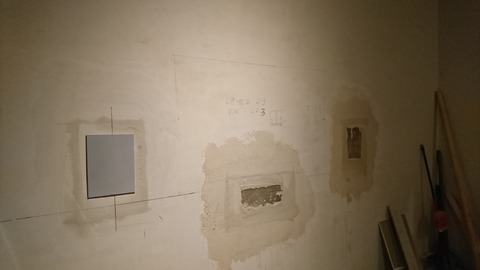

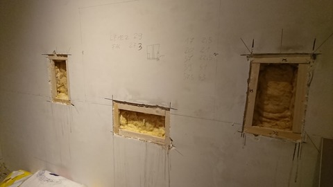

Tudom, a kutyát sem érdekli, és csak lehurrogtok. De kész van majdnem teljesen a hangFAL projekt. Még mindig várok választ a kábel kérdésre, hogy mivel kössem be őket. A fali csatlakozó egy Russound HTP-1 hangfalkábel falialjzat lesz.
[ Módosította: radi8tor ]
Yocee
Minden esetre kivéstem a 18 literes üregeket, hogy minden esélyt megadjak a "jóságnak". Mivel töltsem ki az üregeket? Hangfalakhoz való "vattával", üveggyapottal, kőzrtgyapottal? Vagy csak a tojástartómintás szivacssal a hátuljába?

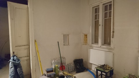

Szeretnék véleményt kérni a rendszeremről, melyet építgetek. Az építget itt majdnem szó szerint értendő, mivel falba sülyesztett hangszórókról is van szó.
Az erősítő egy Harmann Kardon avr 171s. Ha már 7.2-akkor megpróbálom kihozni belőle a maximumot, így
előre egy pár Jamo IW-406 ( [link]), Centernek IW-425 LCR ( [link] ) hagszóró kerül. maradék 4 helyre surroundoknak a Jamo IW-206 mennek. Mélynek egy Jamo A3SUB.3 ot használnék, de lehetőségem van helyette, vagy mellé egy JBL scssub ot tenni.A szoba amit ki kell szolgálnia ennek a rendszernek 17 négyzetméter. 70% filmnézés, 15% zene, 15% rádió hallgatás.
A tények: A rendszer minden eleme megvan már, az erősítő, a hangszórók, és a ház is.A kétségek: Semmilyen értelmes tesztet nem találtam ezekről a beépíthető termékekről, csak a márkában, és az eladó szavában bízhatok, hogy nem fogok csalódni, valamint a demófalban iszonyatosan jól szóltak. Ezek a hangszórók alapvetően gipszkarton falba szerelésre vannak kitalálva, így nekem még ki kéne találni a téglafalas módot. (máris volt előnye ennek a posztnak, mert kitaláltam egy új módot...)
Ez előtt, a hangfalak helyett Jamo Studio 135-ak voltak frontnak, Studio 105- surroundnak, valamint valami Jamo homecinema center. Ennek a szettnek a hangjával zenehallgatáskor nagyon nem voltam megelégedve, filmre nem volt panaszom. (egyébként eladóak...)
A kérdések:
-Ki szerint nyúltam nagyon mellé, hogy ennyi pénzért nem egy kész álló rendszert vettem? Kb ugyan ennyi lett volna a Jamo S 626 HCS Házimozi Hangfalszett [link] kiegészítve 7 hangfalra, csak azokat rakosgatni, kerülgetni kellett volna.
-Céljaimhoz megfelelő e a 2,5mm2 -es Real Cable SPVIM250 hangfalkábel, kb 850.- /méter áron?
-Kinek van tapasztalata a falba épített hangszórókkal? Megosztaná velem?
