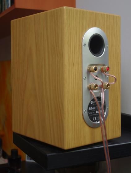

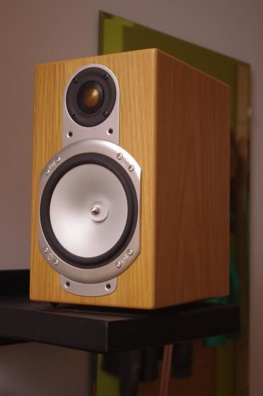

Nem tudom mennyi látszik belőle, ezeket a képeket még a régi MA RS1-eim eladására csináltam, így nem a konzol volt a lényeg. Két tömör keményfa lap merőlegesen stabilan össze eresztve, alul felül 2-2 8-as csavarral a falhoz rögzítve. Őszintén szólva magam sem gondoltam volna, hogy ez stabil rögzítést ad, de gyakorlatilag a fal részét képezik
Pontosan kell fúrni a lyukat a tiplinek, jó tiplit és csavart használni, és ha a fal kicsit is egyenetlen, akkor a kettő közé vmi cuccot tenni, pl. mint amire a beépített mosdókat ültetik. Nálam ez utóbbira nem volt szükség.
