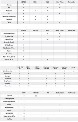

robi-k #149127 üzenetére
Az IMAX támogatottsága hatalmas, egyedül ők kapnak valóban a stábtól egyedi verziót, sőt, sok blockbusternél IMAX az első (ez a verzió kizárólag ott mehet le), onnan butítják a filmeket máshová.
A táblázatban amúgy van egy felesleges oszlop, ugyanis moziban HDR10 forgalmazás nincs, csak Dolby Vision, az is csak a Dolbytól, engedéllyel. Egy másik próbálkozás az Éclair color, de jelenleg Hollywood kiköpi.
