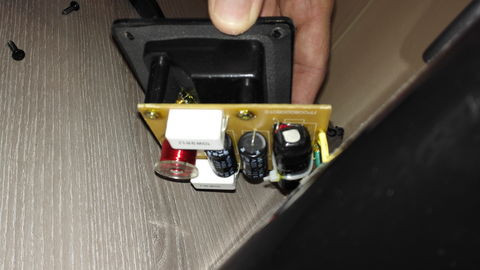

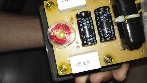

								darthdenes
								#147129
						Köszönöm!
Ez a hangváltó a MAS 5-ös hangfalamból való.
Lényegében a kérdésemre a választ megkaptam.
"Mindkét megoldás használata igényességet sugal a gyártó részéről. Szerintem jó lehet, bár nem top kategóriás alkatrészeket használtak."
Akkor tipikus Harman féle áramkör.....jó de gagyi alkatrészekkel. Az erősítőit is így szúrja el.Teszek fel képet a régi Sony Pascal 835ED ről is, hátha érdekel v.kit.
Én kénytelen voltam szétszedni anno, mert arról sem találtam semmit a neten.
						darthdenes
								zsoika
								#147120
						Ezt csak mérés után lehet 100% pontossággal megmondani, hogy rendben van e vagy sem.
A magast 12dB/oktávval vágja, a mélynél nem vagyok benne biztos. Ott talán sorban egy tekerccsel 6dB/oktávos vágás valamint egy impedancia korrekció lehet. Látni kellene hova van bekötve a 2 ellenállás. Az egyik tuti a magashoz (1ohmos). A másik kérdéses igazából ez dönt, hogy feszosztó a magashoz vagy impedancia korrekció a mélyhez. Mindkét megoldás használata igényességet sugal a gyártó részéről. Szerintem jó lehet, bár nem top kategóriás alkatrészeket használtak.
Némi javulást minőségi kondi illetve a mélynél sorban 1-1,5 átmérőjű vezetékkel tekert induktivitás hozhat, de pontos bemért méretezéshez képest csak jelképes eredményeket hozhat. -
						#72042496
