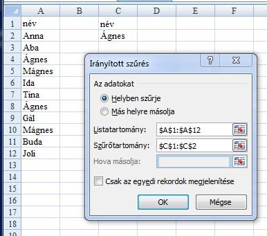

Lenne egy olyan problémám, hogy ki akarom szűrni az egyforma mezőket, hogy csak azok jelenjenek meg, amik duplikálva vannak, vagy azok a amik egyediek. Hogyan tudom ezt megcsinálni?

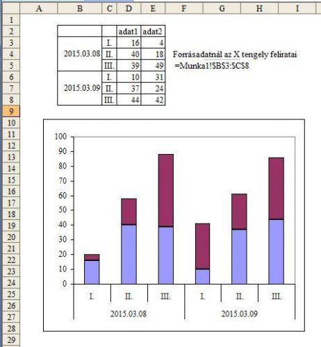

#25843
Képet tegyél fel az "egy datumra 3 kulonbozo oszlopban mutatja az ertekeket, de mindegyik oszlop ketto adatreszbol allna ossze, vagyis minden oszlop osztva lenne ketfele" diagram kinézetéről!
Szegényes a fantáziám, látnom kell, miről van szó. Gondolom, azért nem kaptál eddig választ, mert esetleg más is így van vele.
Az sem baj, ha mutatod az adataid elhelyezkedését, és egy kézzel rajzolt diagramot.

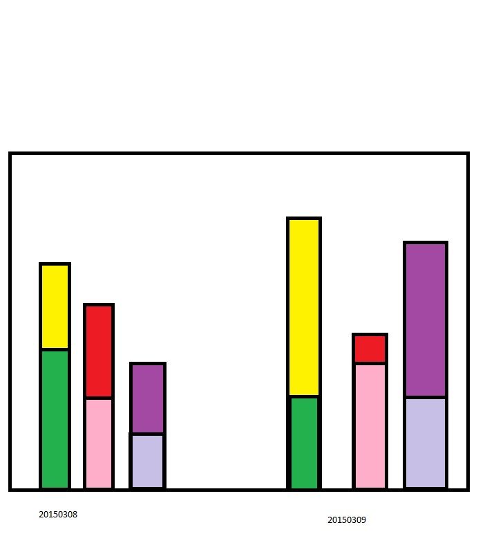

#25842
Tegyuk fel, hogy
20140308 A termek erteke 5000, ebbol eladva 300, B=3000, ebbol eladva 200, C=1000, eladva 50.
20140309 A 4500-500, B 2000-100, C 500-30.Szeretnem ha mindket napra lenne 3 oszlop (A, B es C) melyek feloszlanak a fenti adatokra. Pl 8-an lenne egy 5000 "magas" oszlopom, melyen belul jelolne a 300 aranyat az egeszhez kepest es ezen kivul tovabbi ket oszlop arra a napra.
Ennel jobban nem tudom leirni, ne haragudj. Remelem ertheto. -
sedyke
Meg mindig keresem a megoldast.
Olyan oszlopdiagramot szeretnek letrehozni, melynel egy datumra 3 kulonbozo oszlopban mutatja az ertekeket, de mindegyik oszlop ketto adatreszbol allna ossze, vagyis minden oszlop osztva lenne ketfele. Kulon kulon vannak ilyen elore elkeszitett diagramok, de a ketto otvezetet nem tudom, hogy meg lehet-e valositani egyaltalan.
Ti tudtok ilyen lehetosegrol?
Koszi -

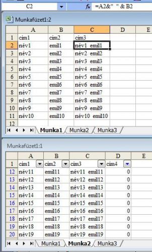

Létrehozol egy új query-t az excel file-ból egy új munkalapra (monjuk "ujak"):
(Data -> Get External Data -> From Other Source -> From Microsoft Query -> Excel Files -> megadod az elésérési utat)
behúzod Munka1-ből és Munka2-ből az adatokat (név, email minekettőből),
és csinálsz egy ilyen lekérdezést (SQL gompra kattintva):SELECT `Munka2$`.Név, `Munka2$`.Email
FROM {oj `Munka2$` `Munka2$` LEFT OUTER JOIN `Munka1$` `Munka1$` ON `Munka2$`.Név & `Munka2$`.Email = `Munka1$`.Név & `Munka1$`.Email}
WHERE (`Munka1$`.Név Is Null)A makróban csak rá kell frissítened az "Ujak" munkalapra, és átmásolni Munka1-be az ujakat.
Ez így sokkal (sok adat esetén több-százszor/ezerszer) gyorsabb, mint a COUNTIF/COUNTIFS (DARABTELI és társa) vagy VLOOKUP föggvények, és ez is csak "plain" excel, nem kell hozzá külső adatbázis. Ha PowerQuery kiegészítő telepíte van (Excel 2010-től felfelé elérhető), akkor ez kissé felhasználóbarátabb módon is megoldható, mint MS Query-vel. -

Makróval kapcsolatban szeretnék segítséget kérni.
Egy táblázatban a Munka1-en A oszlopában nevek, B oszlopában email címek, a Munka2-re bemásolok ugyanilyen formában egy név-email listát és azt szeretném, hogy a Munka2-ről másolja át azokat a sorokat amelyek nem szerepelnek a Munka1-en.
Úgy próbálkoztam, hogy a Munka2-ből átmásolja Munka1-re és kitörli a duplikációkat email szerint, de ezzel az volt a baj, hogy baromi lassan csinálta
Van erre olyan megoldás, hogy csak akkor másolja a sort ha nem szerepel az email cím a Munka1-en?Válaszokat előre is köszönöm!

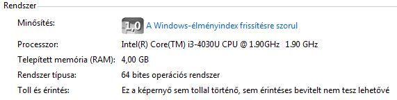

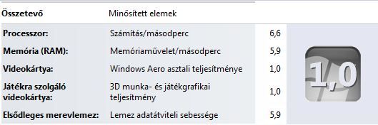

Thrawnad
Emil-l
#25819
Hát ekkorával régen dolgoztam.
Mondjuk kb 2,5 millió sor volt a legtöbb anno 17 oszloppal.
Azt egy 486-os DX4-100 az 14 perc alatt indexelte 2 kulccsal.
Ennek a gépnek ezt tudni kellene. Az 1 es élményindex csak a videokarira vonatkozik.
Viszont az aero hatást a windowsnak kapcsold ki, mert az is visszafoghatja mivel gyenge a videokártya.
Thrawnad -

Megkaptam életem legnagyobb excel táblázatát „elemzésre”. Nyers adatokkal 77 MB-os, így bármilyen függvény futtatása 2- 5 perc minimum.
Valakinek van javaslata a gyorsításra?

Az első kép a szűretlen tartományt mutatja, plusz a szűrő beállításait. A második a szűrt állományt. Ott nem látszik a kritérium tartomány 2. sora, mert az a sor rejtett, ott nem a kritériumnak megfelelő adat van az A oszlopban.
Szerk.: kis kezdőbetűkkel is jól működik.

sziasztok!
ki tudna segíteni nekem abban, hogy az ab.függvényekhez vagy irányított szűréshez szükséges kritériumtábla esetén hogy lehet elérni, hogy az adott mező tartalma pontosan az legyen, amit kérek?
konkrétan vezetéknévre beírom, hogy nagy, amire a nagyon kívül átengedi nagyajtait, nagyfejőt, nagyigmándit, nagynét, nagypált stb.
próbáltam már idézőjeleket, aposztrofot stb., semmi nem használ
köszi minden ötletet!
