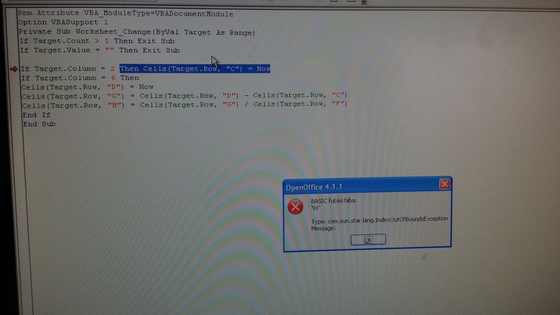

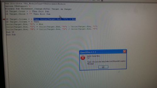

Úgy néz ki probléma megoldva, a libreoffice szépen futtatja a makrókat.

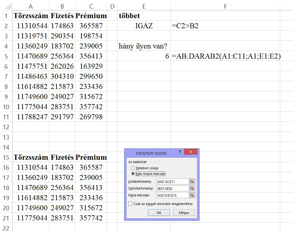

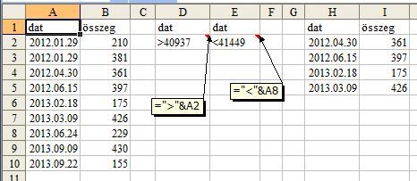

most végignéztem a videót, én ilyesmit 2:00 körül találtam, az viszont - az ő szavával élve - az "autofilterre" vonatkozik, és én úgy gondolom, hogy ebben igaza is van: autoszűrő esetén én csak a saját oszlopára vonatkozó feltételeket tudok megadni
irányított szűrővel persze pontosan úgy van, ahogy mutattad

Most nekem is összejött. Szerintem az a "siker kulcsa", hogy "simán" csak a kifejezést kell beírni képletként, azaz egyenlőségjellel kezdve. Ekkor megjelenik a kifejezés eredménye a kritérium cellában. (Tehát pl. =B2=C2 - ami igaz/hamis -ként jelenik meg- és nem ="=B2=C2", ami =B2=C2 -ként jelenik meg a cellában.)
Üdv.

nem úgy tűnik, hogy ez csak nálam működne, rákerestem egy picit:
213. oldalon, "képlet" és "logikai"[link]
"felt_1" (itt egyébként megtaláltam arra a kérdésre a megoldást, amelyikben Delila segített)ugyanez videón (itt van egy "felt_2" is):
[link][link]
65. oldal, a hozzá tartozó példa megoldással együtt:[link]
(itt üresen hagyja, de kitöltve is működik) -
Delila_1

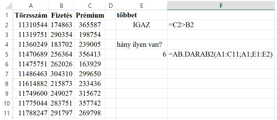

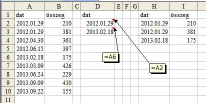

Van táblázat a 2003-ban, sőt előtte is, csak ott listának nevezték.
Eddig úgy tudtam, az a lényeg ennél a szűrésnél, hogy megegyezzenek a mezőcímek, de látod, Hhheninél összejött.
"...úgy tudtam megoldani, hogy fölvettem egy "többet" nevű fiktív mezőt, alá d2<k2, és tökéletesen működik"
Nálam az ab.darab2(...) sem jött így össze.
Delila_1

Private Sub Worksheet_Change(ByVal Target As Range)
If Target.Count > 1 Then Exit Sub
If Target.Value = "" Then Exit Sub
If Target.Column = 2 Then Cells(Target.Row, "C") = Now
If Target.Column = 6 Then
Cells(Target.Row, "D") = Now
Cells(Target.Row, "G") = Cells(Target.Row, "D") - Cells(Target.Row, "C")
Cells(Target.Row, "H") = Cells(Target.Row, "G") / Cells(Target.Row, "F")
End If
End Sub -

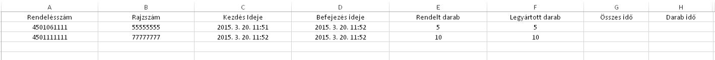

Akkor induljunk. A, vagy B oszlop kitöltésekor a C oszlopba kerüljön be a kezdési idő, dátum, óra, perc. Ekkor elindul a az alkatrész gyártása, és ha elkészült, akkor a E, vagy F oszlop kitöltésekor kerüljön be a D oszlopba befejezési idő, dátum, óra, perc. A D oszlop, és a C oszlop különbsége kerüljön be G oszlopba óra, perc, másodperc pontossággal, a H oszlopba pedig kerüljön be a G oszlop osztva F oszlop, szintén óra, perc, másodperc pontossággal, és ezt a műveletet végezze el minden sor kitöltésekor. Remélem érthető voltam. Köszönöm a segítséget.
Delila_1
Induljunk el a kályhától.
Mikor mit csináljon a makró?Beírod a rendelés számát, majd a rajzszámot. Ekkor írja be a kezdés idejét a C-be?
Mikor írja be a befejezés idejét a D-be? Mikor az F-ben megadod a legyártott darabok számát?A G2 képlete =D2-C2 legyen, percben megadva, és ebből számolja ki a H a darabidőt? Ezt a darabszám megadásakor (F) végezheti.
hhheni
Louro
Hát erre jó az én részem. De mondjuk lehet annyit változtatnék, hogy a makrót betenném gyorsbillentyűre vagy egy gombot tennék ki a munkalapra, ami által újra számolná a sorokat.
Jah és Delila megoldása pedig elegánsabb. Szóval jónak kell lennie. Hisz összidőre egyszerű különbségképzéssel, az egy darabra jutó átlagidő pedig osztással.
De lehet ebéd utána kóma miatt félreértettem, de majd jönnek még páran és segítenek.

Delila_1
#26129
nahát, akkor csak közeledünk az egyetértés felé...
ez a "többet" ugyanis pontosan ilyen mező: beírtam a kritériumtáblába, de az eredeti táblában nem szerepelt, viszont pontosan erre szűr az irányított-, vagy speciális szűrő, ahogy az általad is jónak ítélt megoldásban hibátlanul működik
úgy látszik, átsiklottál a 26124-esben írott szövegen: nem veszem fel sehová, ez csak a kritériumtáblában létezik, ezért voltam bátor fiktívnek nevezni
de ha csupán az én bölcsészagyammal van a baj, akkor csak szólj...

#26112
köszönöm szépen, a megoldásod teljesen jó, csak annyit kellett rajta módosítanom, hogy a D : D-t D1 : D190-re javítottam, mert ami táblázatot kaptam, abban lejjebb másféle adatok vannak
a fiktív mező viszont adott esetben kell a kritériumtáblába, én legalább is nem tudom megkerülni
pl. van egy ilyen kérdés is: kik kaptak a havi fizetésüknél (D oszlop) több prémiumot (K oszlop)
ezt én csak úgy tudtam megoldani, hogy fölvettem egy "többet" nevű fiktív mezőt, alá d2<k2, és tökéletesen működik
vagy tudsz erre is jobbat?

sziasztok!
megint a kritériumtáblával szívok
több más feltétel között szerepel az is, hogy a pasi fizetése (ami a D oszlopban található) az átlagosnál nagyobb legyen
én ezt csak úgy tudom megoldani, hogy beírok egy fiktív, "számolás" nevű mezőt a kritériumtáblába, és alá ezt a képletet: =D2>ÁTLAG($D$2:$D$190), és így működik is
nem tudja valaki ezt a feltételt közvetlenül a D (fizetés) oszlopra megfogalmazni, hogy ne kelljen új mezőt bevezetnem?
köszi minden ötletet!
heni -

EGy próbát megér, ha jól értem a feladatot.
Dim Lrow As Single
Dim AStr As String
Dim Value As Variant
If Not Intersect(Target, Range("A:B")) Is Nothing Then
For Each Value In Target
If Value <> "" Then
Range("C" & Value.Row).Value = Now
End If
Next Value
End If
If Not Intersect(Target, Range("E:F")) Is Nothing Then
For Each cl In Intersect(Target, Range("E:F")).Cells
Cells(cl.Row, "D").Value = Now()
Next
End If
Range("G1:G"&ActiveSheet.Usedrange.Rows.Count) = "=D1-C1"
Range("H1:H"&ActiveSheet.Usedrange.Rows.Count) = "=HAHIBA(F1/G1,"""")" 'Angol excel esetén "=IFERROR(F1/G1,"""")"
End Sub -

Még egy kérdésem lenne. Hogy lehetne ennél azt megcsinálni, hogy a két kitöltött oszlopból (D-C) kiszámolja a az eltelt időkülönbséget (2015.03.20 8:55:35 - 2015.03.20 8:54:33) azt beírja a G oszlopba, és ezt elossza az F oszlopban lévő értékkel, az meg beírja a H oszlopba. A segítséget köszönöm.
Dim Lrow As Single
Dim AStr As String
If Value <> "" Then
End If
Next Value
End If
Next
End If
End Sub -
