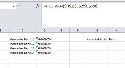

Szerintem egy elég alap kérdésem van, hogy a HOL.VAN (MATCH) függvénnyel kapcsolatban.
A keresési értéket szeretném úgy megadni cellahivatkozással , hogy csak egy szövegrészletet keresek egy szövegben ( vagyis mindegy, hogy keresett érték előtt vagy utána mi van).
Hogy adható ez meg csillagokkal?
Köszönöm!
példa
bara17
Köszönöm, végül megvan a megoldás csak nem hittem volna, hogy soronként szépen nézi a relációkat azt hittem oszloponként csinálja.
Végül úgy csináltam, hogy Felt. formázás -> Új szabály -> A formázandó cellák kij. képlettel -> =MIN(N3
3)=N3 ide ezt írtam be ahol az n3
3 a tartományom és utána beállítottam a színt és kész.
Szóval köszönöm!
