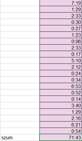

Lenne egy látszólag nagyon triviálisnak tűnő problémám, de sehogy sem jutok megoldásra. Az alaphelyzet az lenne, hogy időegységeket kellene összeadni, viszont az excel teljesen értelmetlen számot ad ki, aminek semmi köze a valósághoz. Tudom, hogy ha , több mint 24 órát akarok összeadni, akkor egyéni formátumban [ó]:pp-ként, vagy [ó]:pp;@-ként kellene megadni, viszont egyikkel sem kapok jó eredményt.
Az időegységek ó.pp formátumban szerepelnek. Csatoltam egy képet is, hogy miről is beszélek valójában.
Bárkinek bármi ötlete a probléma kiküszöbölésére?

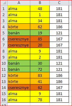

Erre a feladatra szerintem nem feltétlen szükséges makrót írni. A K L és M cellák kitöltéséhez elegendő az FKERES vagy az INDEX - HOL.VAN páros. Mindig ez első egyezést találja meg, tehát ennek is megfelel. Ha nem talál adatot, akkor kézzel átírod az oszlopok értékeit.
A cellaformázáshoz pedig a feltételes formázásnál a KÉPLET függvényt tudod alkalmazni. -

Az alábbi feladathoz keresek makró megoldást (Excel 2019 HUN):
Egy sor K, L és M cellájába szeretnék feltételesen adatokat tenni úgy, hogy ugyanannak a sornak az F oszlopában található cella tartalmához hasonlót/egyezőt keresek az F oszlop aktuálisnál följebbi soraiban.
Azaz, ha valahol már szerepel a 2kg-os barna kenyér, akkor annak másolja be az árát, áfa-kulcsát és súlyát a vonatkozó sor K-L-M oszlopaiba.Kis nehezítés, hogy dinamikusan kellene működnie, tehát nem értéket, hanem egy áthivatkozó képletet kellene generálni az adott sornak K-L-M oszlopok celláiba.
Szintén jó volna, ha mindig az első előfordulásra hivatkozna, így több hasonló érték esetén nem lenne hivatkozott cellákra hivatkozás.
Az már csak hab a tortán, ha ezeket a cellákat kiszürkíti, hogy látszódjon, hová nem kell adatot bevinni, mert hivatkozik fentebbi cellákra.

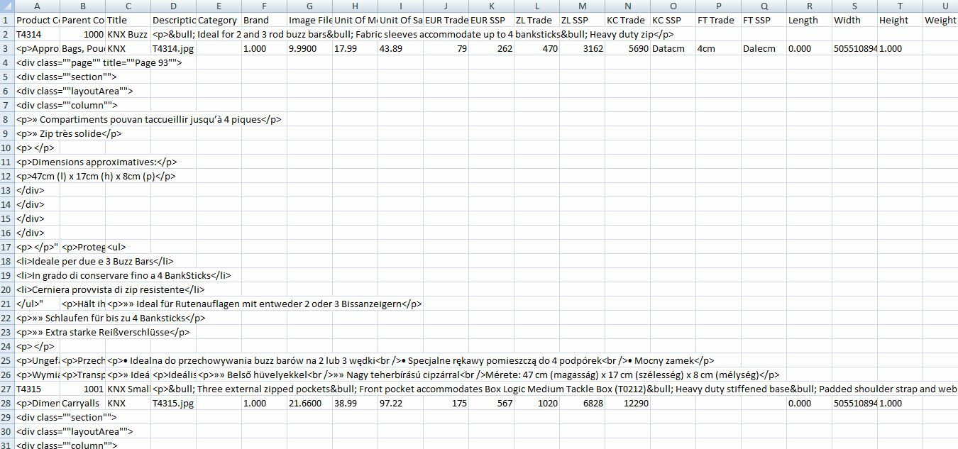

Sajnos nekem túl zavaros (és talán hibákkal tarkított is) a csv fájl, így érdemben nem sokra mentem a próbálkozásaimmal.
A html kódok eltüntetéséhez szerintem lehet azzal próbálkozni, hogy a fájl kiterjesztését átírod html-re, majd megnyitod böngészővel a fájlt, majd azt másolod vissza egy szövegfájlba. De ettől még nem oldódott meg a dolog, mert az egymás melletti oszlopokban szereplő adatokat vessző kellene elválassza egymástól, így viszont egy csomó bekezdésjel (enter) lesz a vessző helyett.
Ennek az adathalmaznak a tisztítása az időkeretet figyelembe véve meghaladja a tudásomat. Persze biztosan ki lehet találni, mit mivel kell cserélni, de ez nekem most nem fér bele. -

Ez egy termék adatbázis lenne cikkszámmal, leírással, árakkal stb.
A felső sorban kellene lennie a fenti megnevezéseknek (ez így is van ha megnyitom), alattuk pedig ugye a termékek paramétereinek.
Igazából az lenne a lényeg, hogy a webáruházba ne egyesével kelljen feltölteni a termékeket, hanem csak be importálom az excel file-t. Csak ehhez először oszlopokba kellene rendezni a külömböző adatokat. Pl első oszlop cikkszám, második oszlop név, haramadik oszlop leírás, negyedik oszlop ár, stb.
Remélem így érthető.
Nem tudom, hogy esetleg ha keresés és csere funkcióval kivenném a felesleges dolgokat (pl: <div class=""layoutArea"">) akkor utána már értelmezhető lenne e a program számára. Vagy nem tudom mi lenne a legegyszerűbb megoldás.

Ezt én is tapasztaltam, mikor próbálkoztam, de számomra (mivel a html kódokban nem vagyok otthon) nem derül ki a csv fájlból, hogy minek hogy kellene kinéznie. Ha leírod / megmutatod minek hogy kellene kinéznie a végeredménynek, gyorsabban van esélyed érdemi válaszra. (Vagy nem ért rá senki más foglalkozni a problémáddal, vagy másokat is elrémisztett a csv fájl kinézete, ahogy részben engem is.)

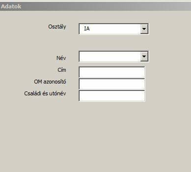

Excelbe kellene felvinni az adatokat a tanároknak, ahol minden sor 1 tanuló adatait tartalmazza.
A formátumot Word-ben hoznám létre, ahol a körlevél funkcióval lehetne összefésülni az adatokat.Az Excelben létre lehetne hozni egy beviteli felületet – userformot –, ami könnyűvé tenné a bevitelt, és rá lehetne venni a feltehetően ellenkező tanárokat, hogy ne kockás papírra rögzítsék az adatokat.
Ilyesmire gondolok, persze sokkal több kitöltendő vezérlővel.
Kiválasztja az osztályt, mire a Név mezőben megjelenik az ottani tanulók neve, stb.

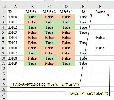

Igen, ez a része megvolt. Ez után az kellett, hogy egy eredmény maradjon egy ID-hoz, ha volt jó. akkor a jó, egyébként egy rossz.
Ezt a következőképp oldottam meg: mivel az Excel duplikáció esetén az első előfordulást tartja meg, és a többit törli, ezért ID majd jó/nem jó alapján rendeztem. Így a jók kerültek előre, és azok maradtak meg, ha volt.
Dinter
Dinter
#40029
Eszembe jutott egy másik megoldás: kiszűröm a duplikációkat úgy, hogy a ID-t és a jó/rossz-at nézem, így vagy egy rossz, vagy egy jó, vagy egy jó és egy rossz marad, ez már egy nagy lépés. Már csak az a kérdés, ha szűrésnél kiválasztom ezt a két oszlopot, akkor így működik, ahogy elképzeltem, vagy külön-külön nézi a duplikációt?

Sziasztok.
Akadt egy bonyolultabb feladat.
Van egy lap, ezen belül ID-k. Egy másik lapon az ID-khoz tartozó mérések, egy ID-hoz több is van. A mérésben van 3 cella, ha mindhárom true, akkor végeredmény jó, egyébként false. Azt kéne csinálni, hogyha van a mérések között egy jó, akkor azt az egy jót meghagyni, és a rosszakat törölni. Ha nincs jó, akkor egy rosszat meghagyni és a többit törölni. Tehát végeredményben minden ID-hoz egy jó vagy egy rossz maradt. Azt már kiszedtem egy munkalapon, hogy melyek, amelyekhez nincs jó, de ezt a mérések között nem tudom hogy kéne kiválasztani. Illetve mivel ezt napi szinten meg kéne csinálni, jó lenne minél jobban automatizálni.

Tudnátok légyszíves segíteni abban, ha van egy ilyen táblám, amiben az A-oszlopban ismétlődnek elemek, a B-oszlopban számok vannak, és képlettel a C-oszlopban összegezni szeretném az A előfordulás melletti B-oszlop értékeit, összesen:
(itt manuálisan adogattam össze a számokat) -
