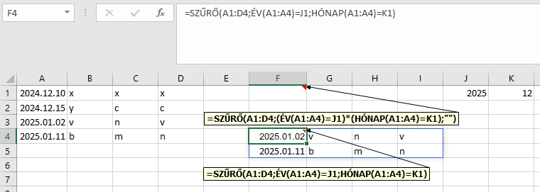

Ezt a képet veszem alapul, akkor
1. Kb. kivitelezhetetlen a feladat, az általad is említett ismétlődések miatt, illetve a M és N oszlopok esetén a D20 egyszer E5 szorzót kap, míg N oszlopban meg F5 szorzót. Ha nem csak elírás (mert csak szemléltetésnek szánta topiktárs), akkor felejtős a feladat
2. Ha csak elírás, akkor sajna a képleted biztosan nem jó, ugyanis csak abban az esetben ad helyes értékeket a képleted, amennyiben
E5:N5tartomány alapból rendezett sorrendben van (képen csökkenő sorrend van). Ha beleírsz pl F5-be, mondjuk1,25-t, akkor máris borul a bili, mert akkor a SORBA.RENDEZ fx borít mindent.
Ha jól látom itt az a trükk(és ez teszi jóval összetettebbé a megoldást), hogy egy N elemű tömb elemeit (ahol N=az aktuális oszlop indexe azE5:N5tartományban) kell fordított sorrendbe rendezni.Pl. egy 4 elemű tömbnél (
E5:H5), amely elemei rendre pl. {1;3;2;4}
Helytelen rendezés: {1;2;3;4}
Helyes rendezés: {4;2;3;1} -

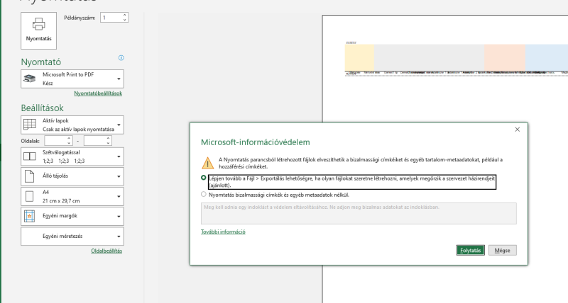

Kezd körvonalazódni. Csináltak egy új IT Policy-t, ami nem engedi hogy közvetlenül pdf-et nyomtassunk nyomtatási soron keresztül.
Feldob egy olyan ablakot, hogy válasszuk az exportot és onnan csinálja meg a mittuom én milyen biztosnági protokoll metaadat pecséttel ellátott biribingyót. Mivel makróból for ciklussal megyek végig a 35 üzemen, így csak simán nem menti a pdf-et, de lép tovább. Viszont makró rögzítéssel sem bírtam elkapni ezt az ablakot, hogy mégis mi a pék lehet, vagy hogy lehetne ezen túljutni.
Írtam IT-nak, kíváncsi vagyok tudnak-e vele valamit kezdeni

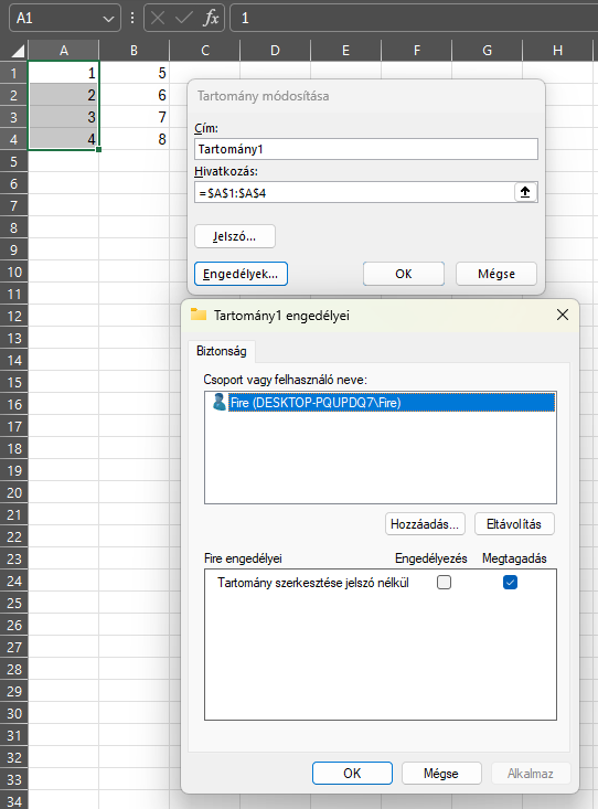

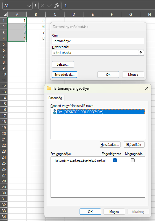

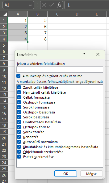

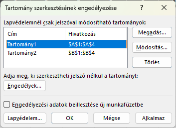

Az attól függ, mit kellene megoldani. Gyorsan egy példa, van 1 jelszóval védett Excel fájl, amiben, attól függően ki (milyen user) nyitotta meg, attól függően van engedélye bizonyos tartományokat módosítani, mást meg nem.
Van 2 tartomány, mindkét tartománynak van külön-külön, más-más jelszava. Mindkét tartomány esetében magamat vettem fel, mint felhasználót, de azzal a különbséggel, hogy első tartománynál megtagadtam magamtól a Tartomány szerkesztése jelszó nélkül opciót, míg a 2. tartomány esetében meg engedélyeztem.
Végén persze lapvédelmet bekapcsoltam, egyszerűség kedvéért mindent.
Ennek eredményeképp az 1. tartományt csak jelszó birtokában szerkeszthetném (csak Én), egyébként nem, 2. tartományt meg jelszó nélkül is, függetlenül attól, hogy be van állítva jelszó (szintén csak Én).
Szóval Windows engedélyek bevonásával mindegy, hogy 1 gépen van pl. 10 user fiók, vagy hálózaton 10 gép, ami nyitná az adott Excel táblát, nincs szükség arra, hogy VBA-ból nézegessük, hogy ki nyitotta meg a munkafüzetet, mert innentől ez automatikus.Ez egy egyszerű példa volt, de az látható, hogy elég összetetten is be lehet határolni, hogy ki és mit csinálhat egy adott munkafüzettel.

Nem akarom kinyomtatni, elektronikusan van tárolva és továbbítva a tanusító szerv felé. De az export már tartalmazza azokat az oszlopokat, amik nem kellenének. Ha ezt nyomtatom, akkor a nyomaton is rajta lesznek.
Na, ledokumentálom és kiküldöm az IT-nek, hogy csócsáljanak rajta egy sort.
A PDF export ami nem veszi figyelembe azt a beállítást, hogy csak a kijelölt területet nyomtassa. Fix nyomtatási terület nem játszik, mert változó adatmennyiség van.
Most annyit gányoltam rajta, hogy egy fehér betűszinnel, egy nem használatos cellába raktam egy x-et, és a korábbi vezérlő cellákat beképletezrem erre az eredeti vezérlőt meg elrejtettem. Így legalább az odlalszélesség helyre jött, de a sorok cella szegélyei miatt a tényleges adattartalom alatt szereplő üres cellákat is nyomtatja (aminek nincs adata, de a szegélye meg van rajzolva). itt ugye nem a feltételes formázás rajzolja a szegélyeket, mert mindig területet nyomtatta, így osztán hótra mindegy volt, hogy alatta még 342 sornyi szegély van rajzolva.
De ha a gyorsriportoló xlsm-em is tönkre ment, akkor pipás leszek, de nagyon. Az eszméletlen mennyiségű adatot számol át, rendszerez, elemez és generálja a jelentéseket és menti fel hálózatra. Havi ~1500 oldalnyi dokumentáció. (mondjuk rajtam kívül a kutya se nézi, de ez ebből a szempontból tök mindegy)
