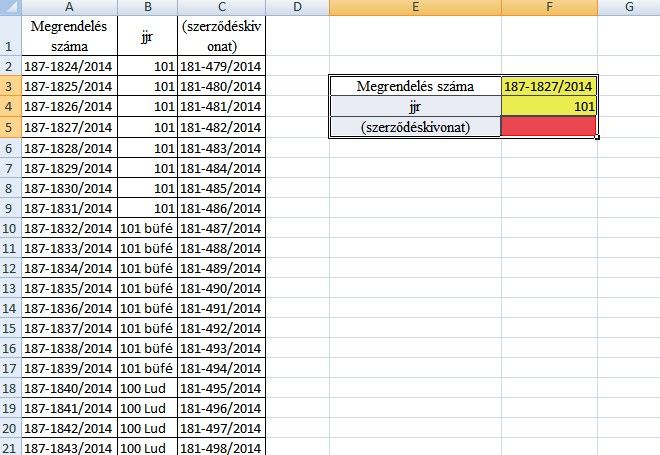

#25566
Szűrőt lehet használni?
Abban az lenne a jó, hogy
- nem kéne hozzá függvényt írni,
- még gyorsabb is, mert nem feltétlenül kell pontosan beírni a keresett szöveget; vagy ha mégis, akkor elég csak a rendeléshez pontosan beírni a keresendőt, az így eredményül kapott max 6 sorból már szemmel is ki lehet választani a keresettet -
Fferi50
tgumis
#25566
Szerintem egy cseppet fordítva ülsz a lovon. Ha csak a szerződés kivonat száma egyedi, a szerződésszámok és a jir szám többször előfordulhat, akkor bizony gáz van, mert az excel jelenlegi eszközeivel a keresőfüggvények mindig csak a legelső előfordulást hozzák elő.
Én megfordítanám a dolgot és a szerződéskivonat alapján keresném a szerződés adatait, amit egy sima index - hol.van kombinációval megkapsz:
F3 képlete =index(A:A;hol.van(F5;C:C;0))
F4 képlete =index(B:B;hol.van(F5;C:C;0))
Egy másik topikban már csináltam egy olyan keresőfüggvény kombinációt (nem makrót), amelynek meg lehet mondani, hogy a keresett érték hányadik előfordulását adja vissza, igaz ez csak egy cella értéke alapján keresett, de összevont cellaértékkel megoldható ez is. Ha érdekel, utána nézek merre van.Üdv.
tgumis
slashing
#25567
A megrendelés szám az lehet többször de a jjr szám az csak egyszer fordulhat elő. vagyis 1 megrendelés számhoz max 6 jjr szám tartozik de egy jjr szám csak egyszer fordulhat elő.
Remélem érthetően magyaráztam. Magyarul a kettő metszéspontja megadja a szerződeskivonat számát -
slashing
tgumis
#25566
mivel a megrendelés száma egyedi így ez egy sima fkeres, ha meg lehet egyforma megrendelési szám akkor az meg elég gáz vagy nem?
illetve ha lehet egyforma megrendelési szám és akkor így lehet egyforma jjr is akkor meg honnan fogod eldönteni hogy melyik szerződéskivonat tartozik hozzá.........
