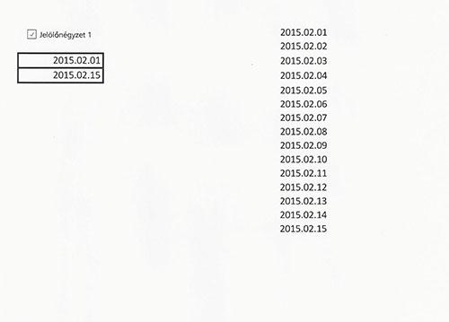

A jelölőnégyzetre kattintasz és a szerkesztőlécen beírsz egy cellahivatkozást, pl.: =C1 ekkor megjelenik egy igaz vagy egy hamis a C1-ben attól függően hogy be van-e kattintva.
A3= minimum dátum
A4= maximum dátumC1= igaz vagy hamis
E2: =HA(C1=IGAZ;$A$3;"")
E3 és ez a képlet lehúzható ameddig akarod: =HA(E2<$A$4;DÁTUM(ÉV(E2);HÓNAP(E2);NAP(E2)+1);"") -
gaborlajos
Biztosan nagyon triviális a dolog, de már nagyon este van.
Hogyan tudnám ki íratni a két dátum közti napokat, úgy hogy a jelölő-
négyszöget IGAZRA állítom.
Talán a kép is segít.Üdv:

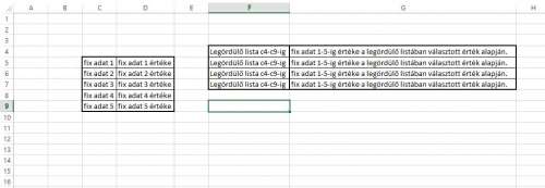

Ha esetleg megpróbálnád behelyettesíteni a Te celláidat az általam írt általános javaslatba:
"Képlet b1-re =fkeres(a1;lista;1;0), ha a1 a kiválasztó cella, a lista helyére írd a tényleges címét (pl. Z1:Z20, vagy ha névvel van, akkor a nevet)."
Nálad a lista a C5:C9 ben van, a hozzátartozó értékek pedig a D5:D9-ben.
A kiválasztó celláid az F4:F7, adatcelláid a G4:G7
Ez alapján a módosított képlet a G4-re: =fkeres(F4;$C$5:$D$9;2;0)
Ezt pedig lehúzhatod a G7-ig.Az egyetlen kis módosítás, hogy az Fkeres tartomány 2 oszlopos és a második oszlopban kell keresnil.

Ez sajnos nem jó. Megpróbálom a gondolatomat képpel illusztrálni.
Ezt szeretném megoldani.
C5-C9-ig fix adat és D5-D9-ig a fix adathoz tartozó érték. F4-F8-ig készülne egy legördülő lista, ami a C5-C9-ig fix értékekre mutat és ha ezt változtatom, akkor G4-G8-ig cellákban a fix adathoz tartozó érték jelenjen meg.
Tehát, ha F4-ben a legördülő listában kiválasztom C7 értékét, akkor G4-ben jelenjen meg D7 értéke.
Remélem érthető a levezetés.

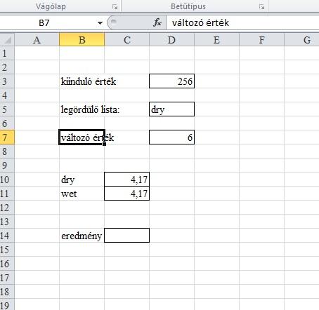

A következő remek kis fejtörő:
Kiinduló értékhez hozzáadni/kivonni a változó érték és a dry/wet értékének szorzatát,attól függően,hogy
mit választok ki a legördülőben.ha dry akkor adja hozzá,ha wet akkor vonja ki belőle.
eddig a szumha és ha függvényekkel próbálkoztam sikertelenül.

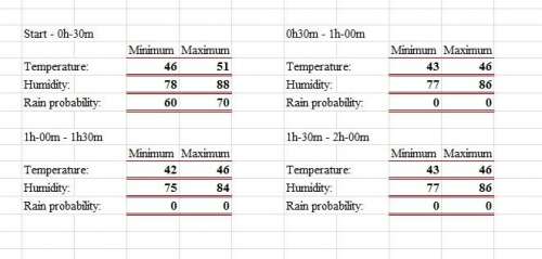

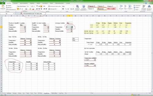

Csak kombinálni kéne az átlag és az átlagha függvényt, vagy nem?:
=ÁTLAG(ÁTLAGHA(B25:C28;">0");ÁTLAGHA(I13:J13;">0");ÁTLAGHA(D19:E19;">0");ÁTLAGHA(I19:J19;">0"))

Szerintem az Átlaghatöbb függvény tekintetében félreértés keletkezett. Az átlagolandó érték egy tartomány lehet (az első paraméter), a többi paraméter párban a feltétel tartománya és az ott érvényesítendő feltétel értéke. Ráadásul a feltétel tartomány mérete meg kell egyezzen az átlagolandó értéket tartalmazó tartomány mértékével. Viszont több feltételt is lehet érvényesíteni egyidejűleg - olyat is, ami nem az átlagolandó értékre vonatkozik, hanem annak egy jellemzőjére egy külön oszlopban.
A képről azt látom, hogy az első paraméter után is írtál feltételt, azt sajnos itt így nem lehet.
(És nem lehet több átlagolandó tartomány sem...)Üdv.

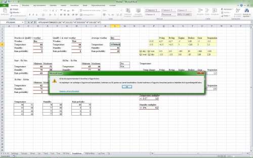

Louro
Öööö, ha átlagha (bocsi, csak angol nyelven használom a függvényeket), akkor a formulában több intervallumot tudtommal nem lehet megadni. Csak egyet.
Ha több intervallumot akarsz átlagolni, akkor arra az AVERAGEIFS-et használnám valahogy így:
=AVERAGEIFS(D14:E14;">0";I14:J14;">0";D20:E20;">0";I20:J20;">0")
Ez úgy néz ki, hogy megadom, hogy D14:E14 között 0-nál nagyobb értéket vegye, I14:J14 között szintén és így tovább.
Magyarul ÁTLAGHATÖBB
=ÁTLAGHATÖBB(D14:E14;">0";I14:J14;">0";D20:E20;">0";I20:J20;">0")

Sziasztok.Átlag számításban kérnék segítséget.
Azt szeretném megoldani,hogy ha egy vagy több érték nulla,akkor azt az értéket ne vegye figyelembe az excel az átlagszámításnál.
Tehát ha mondjuk van 8 számértékem és abból mondjuk 3 az "0",akkor csak az 5 számértéket átlagolja.
Előre is köszi. -
