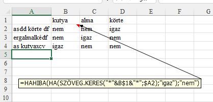

Három segédoszlopot használok, ideiglegesen (E:G).
Az E:G tartomány képleteit össze lehet vonni a B és C oszlopokban, de így látod, mi alapján készült a B és C.Mikor kész, a két utóbbi oszlopot másolod, és értékként beilleszted a képletek helyére. Az eredeti A oszlopot törölheted.
