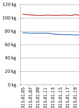

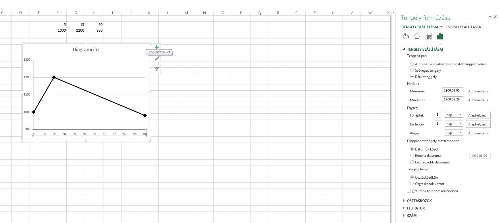

nekem ennyire futotta, valójában átverjük az X tengelyt mert dátum-ra lett állítva ahogy a képen is látszik, én mondjuk az ilyet nem szeretem mert lehet most jó de a későbbiekben az hogy nem azt a formátumot használjuk bekavarhat....
amíg két állomás között fix kerek kilóméterek vannak addig jó mert 1 nap 1 kilómétert jelent a diagrammon de ha már 1274 méter lesz beírva borul az egész, ezért nem ajánlott ezt használni!!!!!!!

Nem ismerem a 2013-as verziót, de tartok tőle, hogy nincs ilyen lehetőség abban sem.

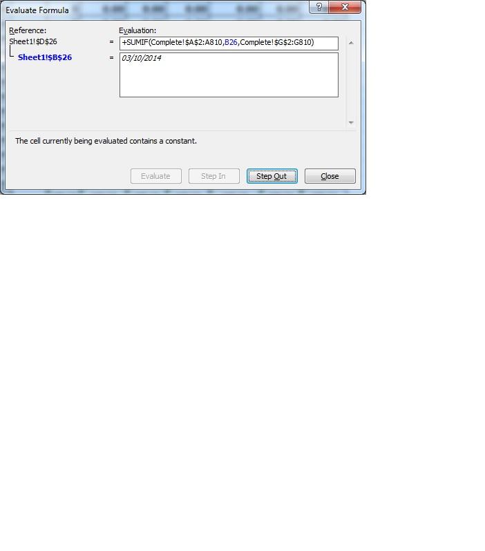

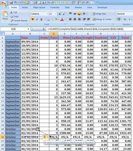

Fferi50
sedyke
Ha átírom a dátumot más napra, akkor működik. Mintha csak ezzel egy nappal lenne baja.

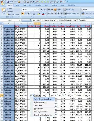

sedyke
#25376
Ha jól értem, akkor a keresendő táblázatodban nem találja meg az adott dátumot. Próbáld meg arra a dátumra rámásolni az előző dátumot (amit megtalál), majd utána átírni arra, amit keresel.
Sokszor észrevehetetlen "formai" okok játszanak közre a meg nem találásban (főleg a dátumoknál).Üdv.

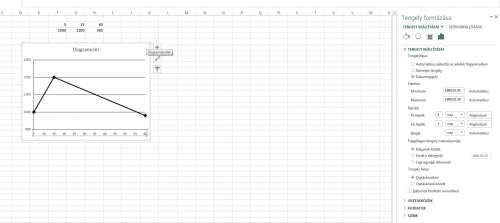

Egy táblázat a vasútvonalakról szól. Információt találunk benne a vasútállomások tengerszint feletti magasságról, illetve az adott állomás távolságáról a kiinduló állomáshoz képest.
pl:
A B
5 1000
15 1200
60 980Az A oszlop tartalmazza a kiinduló állomástól mért távolságot a B oszlop a tengerszint feletti magasságot.
A következő grafikont kellene elkészítenem:
Helyette csak eddig jutok:
Az nem akar menni, hogy az adott szakaszok arányosan jelenjelnek meg a grafikonon.
(2010-es verzióban érdekelne a megoldás)
petyus_
Az lenne a kérdésem, hogy Excel 2007-ben szeretném megváltoztatni egy diagram tengelyének a ?mértékét?.
Teszek be róla képet, a lényeg, hogy az kellene, hogy ne 0 és 120 között mutassa, hanem mondjuk 60 és 120 között. Ez megoldható?

#25373
valószínűleg nincs olyan találat(pontos egyezőség) ezért #n/a az az nincs-et ad eredményül, ellenőrzid a szumha kritériumát(nem a képletben hanem ahol a képlet keresi, lehet elgépelted) bár így látatlanban elég nehéz.... illetve nézz rá képletkiértékelővel hogy hol akad meg..... mást így nehéz mondani rá...

A segítségetekre lenne szükségem. Van egy táblázatom, melyben az 'A' oszlopban lévő dátumokhoz szumha függvénnyel összesítem a különböző adatokat egy másik munkalapról.
Van egyetlen egy sor a táblázatomban, ahol valamilyen oknál fogva nem kapok eredményt az adott napra, csak hibaüzentet (#N/A).
Nem értem, hogy mi lehet a gond, mert az előtte és utána lévő sorokban tökéletesen összesít. Mindent adat rendelkezésre áll, minden ki van töltve hiánytalanul. Ellenőriztem a cellaformátumokat, a dátumokat is újra begépeltem, hátha elütés gondja volt, de semmilyen hibát nem találok.
A hibajelző a dátumra mutat, és ha megváltoztatom akár 1 nappal korábbra, vagy későbbre, akkor minden működik.Válaszotokat előre is köszönöm!

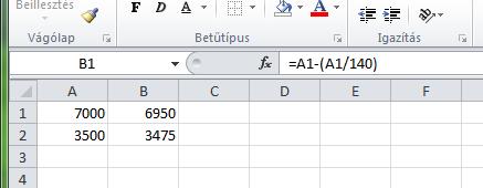

B oszlop képlete ha A-ban 1 vagy 2 szerepel...: =HA(A1=1;6950;HA(A1=2;3475;"bla bla bla"))
a bla bla bla-t kitörölheted és maradhat üresen azt akkor írja ki ha nincs egyezés....

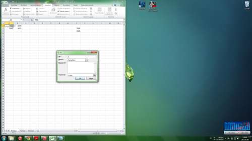

#75376384
bocs a dupla miatt, de kifutottam a szerkesztési időből..

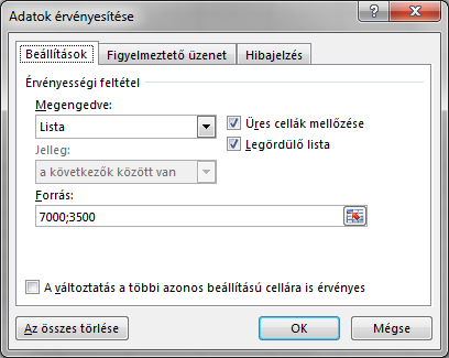

a másik problémára két megoldás:
1.
felírod valahova egymás alá a két számodat, majd rámész az A1-es cellára. ezután:
adatok/érvényesítés/"megengedve" résznél "lista"
forrásnak értelemszerűen az a tartomány ahol szerepel a 7000 és 3500.
végül A1 cellát kijelölve, a jobb alsó sarkánál fogva lehúzhatod ameddig akarod. B1 esetében, miután beírtad a képletet, jobb alsó sarkára kétszer katt és leviszi ameddig "A" oszlop tart.
2.
képletek/névkezelő/új
a képen láthatod, hogy mit hogyan kell megadni (névnek számot nem adhatsz meg).
ennek hátránya, hogy előhozni csak úgy tudod, ha egyenlőségjelet teszel a "h" elé. szóval nem feltétlen gyorsabb.hirtelen ezek jutottak eszembe, lehet van egyszerűbb megoldás is. amennyiben katyvasz lenne, azért bocsánat, de így is újra kellett írnom az egészet.

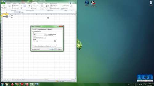

A következő probléma megoldásához kérnék segítséget:
Azt szeretném elérni, hogy ha A1-be beírom, hogy 7.000 akkor B1-be automatikusan beírja, hogy 6.950
De ha azt írom A1-be, hogy 3.500, akkor azt írj B1-be, hogy 3.475.Extraként az is jó lenne, ha 7.000-ret el lehetne nevezni "1"-nek, 3.500-at "2"-nek. Stb, és csak a rövidített nevet adnám meg az A oszlopban.
Előre is köszönöm!

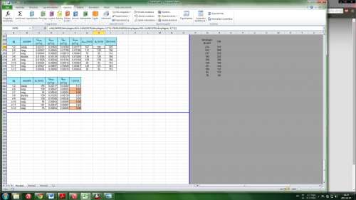

#25362
Üdv, nincs mit de ebben az esetben a képletbe felesleges a *1 mert ott csak azért használtam plusz 1-et hogy eltoljam a sorhivatkozást illetve ha a HA függényvt kombináljuk egy és függvénnyel akkor a betáp leág is megoldódik:
=HA(ÉS(INDEX(tényleges;HOL.VAN(G270;tényleges;-1))=78;B270="leág");95;INDEX(tényleges;HOL.VAN(G270;tényleges;-1)))

#25361
kipróbáltam, de ahol "dmin" értéke a legkisebb csőátmérőhöz tartozó volt (pl.: 35) ahhoz nem talált megfelelő értéket valamiért és jött a szokásos "hiányzik" felirat. mivel írtad, hogy csökkenőben jobb lenne ezért áttettem abba, majd igazítottam ennek megfelelően a függvényt.
illetve azt elfelejtettem megemlíteni, hogyha a dmin-hez a 78-as átmérő tartozna az nem lenne megfelelő, mivel leágazó ágról van szó (lásd "B" oszlop így oda minimum 95-ös átmérő kell) a végeredmény a következő lett. nekem jónak tűnik.
persze a feladat szempontjából ez se tökéletes, mert a "betáp" és "átadás" ágak esetén lehetne 78-as átmérő is, de ez már részletkérdés és tudom, hogy olyan sose lesz.
köszönöm a segítséget.

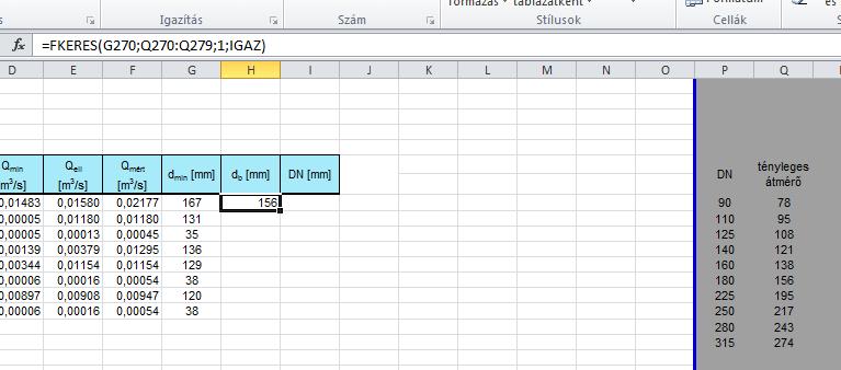

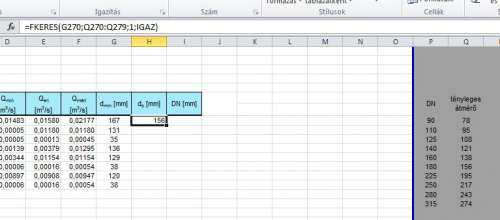

#25360
szia,
próbáld ki ezt:
=INDEX(Q270:Q279;HOL.VAN(G270;Q270:Q279;1)+1)
A legjobb az lenne ha a hol.van függvénynél nem 1-et használnánk hanem -1-et csak ahhoz csökkenő sorrenben kéne lennie a kiegészítő táblának ezért használtam a sima 1-et és adtam hozzá +1-et mert a sima 1 a hol.van-ban úgy működik hogy megkeresi azt a számot a táblában ami egyenlő vagy kisebb mint a keresett értékünk.
De lehet kapsz jobb megoldást is, nekem most hírtelen csak ez jutott eszembe....
#75376384
sziasztok
a probléma a következő:
van két oszlop. az egyik egy képlet alapján kapott számérték ("dmin"ez az oszlop tartalmazza a minimális csőátmérőket, amik ilyen-olyan tényezők figyelembevétele alapján jött ki).
ugye csak ilyen miatt nem fognak egyedi átmérővel rendelkező csöveket gyártani, hanem nekem kell kiválasztani a már meglévők közül az optimálisat. ezért csináltam egy másik oszlopot ahova az ilyen tényleges átmérőket raktam be.
a kérdésem az lenne, hogy milyen függvényekkel tudnám kiszedni a nekem megfelelőt?
ugye az fkeres igaz része azért nem működik, mert az a hozzá legközelebb álló értéket találja meg, ami nem mindig jó, mivel alálőni nem lehet.
mellékeltem egy képet hátha úgy érthetőbb lesz.
tudom ez kiszedhető ránézés alapján is, de lesz még pár ilyen eset és a hibázás lehetőségét szeretném kizárni.
a segítséget előre is köszönöm.

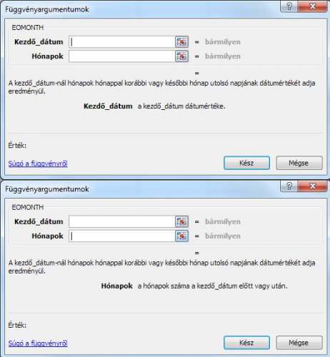

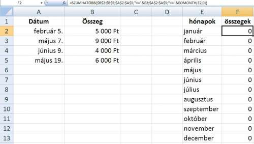

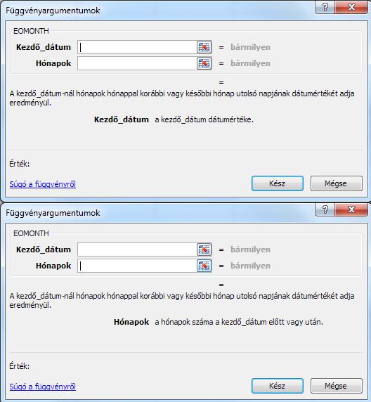

(#25347) nfsu17
Nem tudom az eomonth hogyan épül fel 2013-ban még kompatibilis ként sincs benne lehet teljesen máshogy kell vele a hónap utolsó napját megcsinálni.

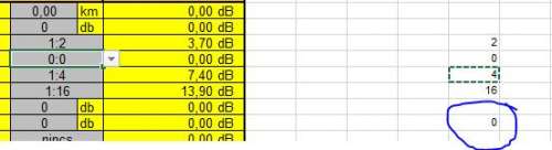

Nem ír hibát. Illusztrálom képekkel:
Ebben az esetben a 4 mező közül csak 3-ban adok meg értéket és így nem kapok eredményt.
Itt viszont mind a 4 mezőben van érték és kapom az eredményt ahogy szeretném.
Tehát azt szeretném elérni, ha akár csak 1 vagy 2 mezőben adok meg értéket, akkor is megkapjam a szorzatot. Az első képlet az hibátlanul működik amit adtál. Az utolsó számok összegét adja a szorzó értékeknek a szélső mezőben. Csak valamiért ott nem szoroz, ha nincs mind a 4 mező "kitöltve".

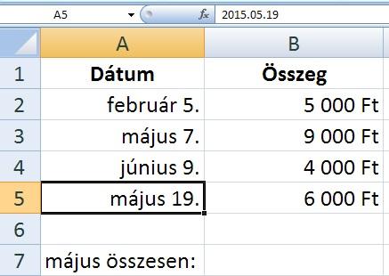

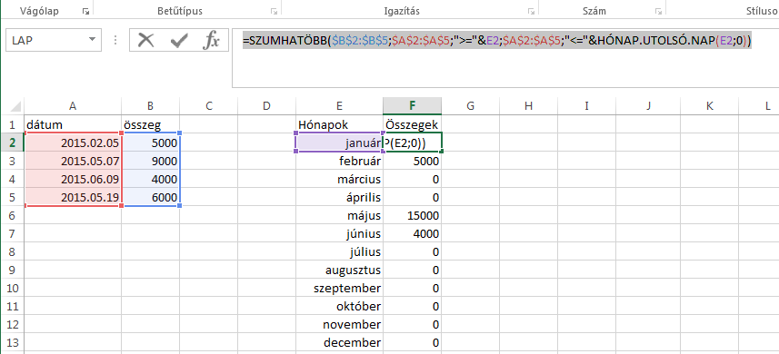

nfsu17
Segítséget szeretnék kérni.
Szerintem adja magát, hogy mit szeretnék, de leírom.
Egy oszlopban vannak a hónapok, napra pontosan.
Másik oszlopban hozzá az összeg.Minden hónapra ki kellene szummázni, hogy januárban mennyi az összeg, februárban stb.
Nekem ez most meghaladja a szerény excel-tudásom szintjét.
Köszi.

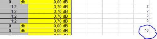

Gyufaaa
Jöttem ismét segedelemért.
A1: 1:2
A2: 1:4
A3: 1:8
A4: 1:16
A5: 1:32
A6: 1:64A8: ide szeretném ha kijönne a fenti számok kettőspont utáni számainak szorzata. Ebben kérnék egy "kis" helpet
Ami talán nehezíti a képletet, hogy a fenti számok nem mindig ebben a sorrendben vannak, hanem egy listából választhatóak a sorok illetve variálhatóak, de csak ezekkel az adatokkal. -

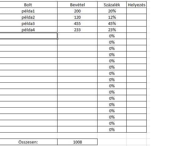

Százalés számításhoz kellen egy kis segítség.
Olyan képletre lenne szükségem amivel a százalék oszlopban lévő értéket kapom meg a tény és terv adatok alapján, természetessen a tervhez kell nézni:
szerk.: javítva a kép
