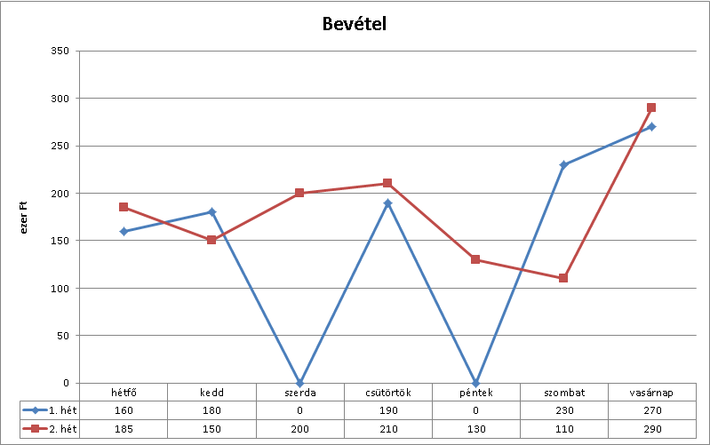

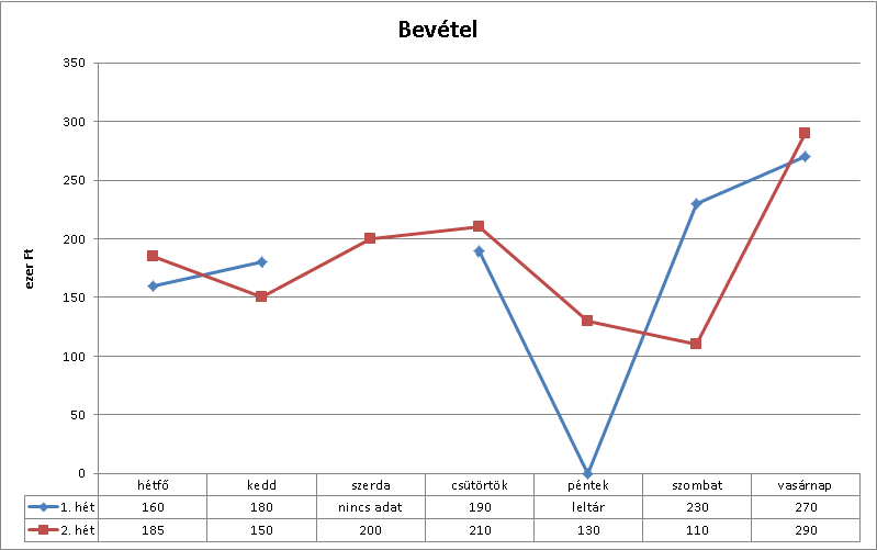

Van egy mintatáblázatom:
hétfő kedd szerda csütörtök péntek szombat vasárnap
1. hét 160 180 nincs adat 190 leltár 230 270
2. hét 185 150 200 210 130 110 290Ezt szeretném ábrázolni vonal diagramként (jelölőkkel), az adattábla megjelenítésével (adattábla megjelenítése: diagram kijelölése, majd Diagrameszközök → Elrendezés → Adattábla → Adattábla megjelenítése jelmagyarázat-jelekkel). Alapvetően működik, viszont két problémám van vele. Van két szöveges mező ("nincs adat", illetve "leltár"), amiket az adattáblában 0-nak jelez, tehát nem magát a szöveget jelzi ki. Ráadásul azt szeretném, ha a "nincs adat" mezők nem látszanának (vagyis ott nem lenne semmilyen kijelzett érték a diagramon), a "leltár" értéke (0) jó úgy, ahogy van. Így néz ki:
Azt szeretném, hogy így nézzen ki (sajnos ez csak egy rajzolt kép):
Sok fórumot megnéztem már, de sajnos nem találtam rá megoldást. Az első probléma (a szöveges elemek kijelzése) tudom, hogy megoldható, mert láttam már olyan ábrát, aminél jól voltak kijelezve, az utóbbi (az egyik szöveges elem ábrázolásának elhagyása) viszont nem biztos, hogy megoldható. Van ötletetek?
Előre is köszönöm a segítségeteket!
