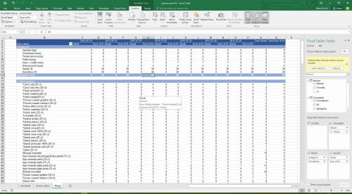

Szaszati
#27667
Szia, hozzáadtam data model-hez a két táblát és beállítottam az adatkapcsolatot, a pivot sheeten most már olyan statisztikát tudsz csinálni, amilyet akarsz a szokásos pivotos módszerrel.
ide mentettem el: [link]
Sajnos ezt most Excel 2010-en csináltam, , powerpivot add-innal, mert most olyan gépen vagyok ahol csak az van de excel 2013-ban egy kicsit máshogy (egyszerűbben) kell megcsinálni (addin nélkül) , ezért képernyőfotókat nem lövök fel most, nehogy összezavarjalak
(de a kettő teljesen kompatibilis egymással, csak a felhasználói felület más) -
