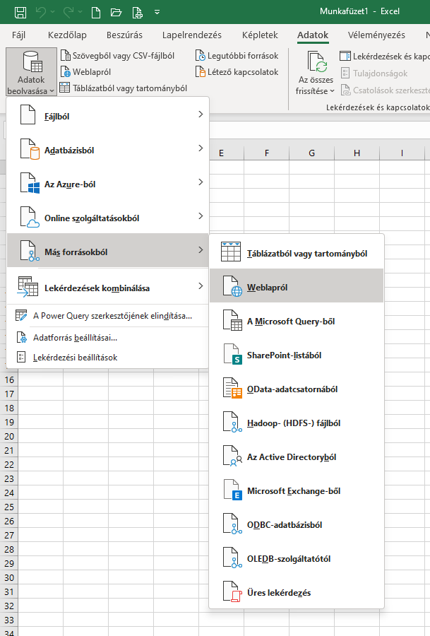

Magnat
Szia,
a html-ben hogy van a táblázat, tr, th, td tagekkel? Ha igen és dinamikusan kell kiolvasni, van rá kimondottan egy objektum vba-ban (fejből nem emléxem, de az otthoni gépemen megvan), ha pedig egyszeri alkalom, akkor van pl ez a konverter, ha bemásolod a html kódot, csinál belőle táblát, amit csak át kell dobni Excelbe.
Ha esetleg publikus a dolog, akkor linkeld azt a honlapod (ahol a táblázat van), ránézünk, aztán lehet, hogy a Transzponálás segíthet
