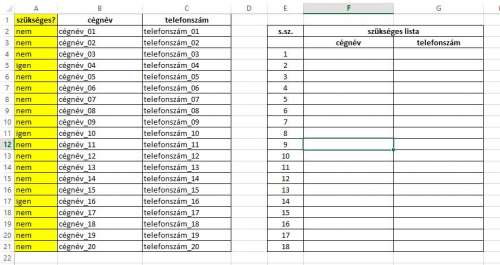

nrg007
#24090
felesleges külön oszlopba gyűjteni és túlon túl bonyolult is ha egyáltalán normálisan meg lehet csinálni. Ha nem kell sorszám elé akkor egy sima szűrés az igen-re és másolás ha kell a sorszám akkor meg az forrás táblázat elé beszúrsz egy új oszlopot a sorszámnak. Az A2 cellába meg a következő képletet írod:
=RÉSZÖSSZEG(103;$B$2:B2)
lehúzod az képletet a többi cellára és ezután csinálsz egy szűrést az igen-re és a sorszám változni fog....
példa: letölt

Szeretnék segítséget kérni.
A problémám a következő. Ahogy a képen is látszik van két táblázatom.
Az egyikben vannak cégek és a cégek telefonszámai. Valamint van egy oszlop az elején, ahol ki lehet választani, hogy melyik cég adataira van szükségem (igen/nem).A másik táblázatban kellene megjeleníteni azokat az adatokat, amelyekre szükség van, de egymás alá közvetlenül, úgy, hogy ne legyen duplikáció.
Nem tudom, hogy meg lehet-e oldani makró nélkül. Jó lenne.
Előre is köszönöm a segítséget.

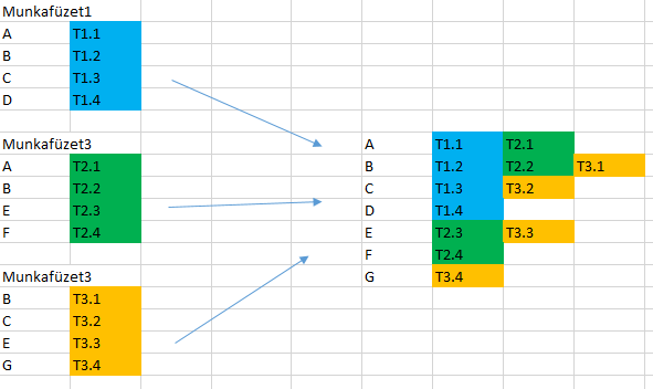

Fferi50
Ehhez egy kissé meg kell variálni az fkeres és ha függvényeket, (nem írtad, milyen excel verziód van. 2010-től működik a hahiba függvény is, én ezt vetettem még be.)
Az egyszerűség kedvéért elneveztem a vizsgálandó tartományokat, az első munkafüzet tartományának neve elso, a másodiké masodik, a harmadiké harmadik.
A kigyűjtött értékek az E oszlopban vannak, a képletek a G,H,I oszlopokba kerülnek:
F1 cella képlete:
=HAHIBA(FKERES(E1;elso;2;0);HAHIBA(FKERES(E1;masodik;2;0);HAHIBA(FKERES(E1;harmadik;2;0);"")))
G1 cella képlete:
=HA(HAHIBA(FKERES(E1;harmadik;2;0);"")=F1;"";HA(HAHIBA(FKERES(E1;masodik;2;0);"")=F1;HAHIBA(FKERES(E1;harmadik;2;0);"");HA(HAHIBA(FKERES(E1;masodik;2;0);"")="";HAHIBA(FKERES(E1;harmadik;2;0);"");HAHIBA(FKERES(E1;masodik;2;0);""))))
H1 cella képlete:
=HA(HAHIBA(FKERES(E1;harmadik;2;0);"")=F1;"";HA(HAHIBA(FKERES(E1;harmadik;2;0);"")=G1;"";HAHIBA(FKERES(E1;harmadik;2;0);"")))Ezeket kell végighúzni a 3 oszlopon.
A hahiba függvény a Ha( hibás(kifejezés), hibaesetén,nem hiba esetén) összetett függvényt helyettesíti.
Üdv.
Delila_1
Próbáld meg a lenti makróval.
Sub Kigyujtes()
Dim sor As Long, WF As WorksheetFunction, uoszlop As Integer
Set WF = Application.WorksheetFunction
Sheets(4).Activate
sor = 1
Do While Cells(sor, 1) <> ""
uoszlop = Cells(sor, Columns.Count).End(xlToLeft).Column + 1
If WF.CountIf(Sheets(1).Columns(1), Cells(sor, 1)) > 0 Then
Cells(sor, uoszlop) = _
WF.VLookup(Cells(sor, 1), Sheets(1).Range("A:B"), 2, 0)
uoszlop = uoszlop + 1
End If
If WF.CountIf(Sheets(2).Columns(1), Cells(sor, 1)) > 0 Then
WF.VLookup(Cells(sor, 1), Sheets(2).Range("A:B"), 2, 0)
End If
If WF.CountIf(Sheets(3).Columns(1), Cells(sor, 1)) > 0 Then
WF.VLookup(Cells(sor, 1), Sheets(3).Range("A:B"), 2, 0)
End If
sor = sor + 1
Loop
End Sub -
gyu84
Segítséget szeretnék kérni. Nagyon leegyszerűsítve a probléma, adott egy táblázat 3 fülön az A oszlopban nevek, mellette most legyen csak a B oszlopban értékek, a 3 fülön a nevek nem ugyanazok, de van átfedés. Egy negyedik fülre felkerül az összes név, az A oszlopba, a B-D oszlopba a névhez tartozó értékek, de pl ha az első oszlopban a névhez nem volt az első fülön érték akkor a 2 fülön lévő adat és így tovább.
Próbálkoztam a HA és FKERES függvények kombinációjával, az első oszlop rendben volt, de a másodiktól már nem. Ha pl egy névhez a 3. fülön volt érték akkor azt betette a B-C oszlopokba is.
Lehet hogy a képről jobban érthető, hogy mi lenne a célom.
Köszönöm előre is!

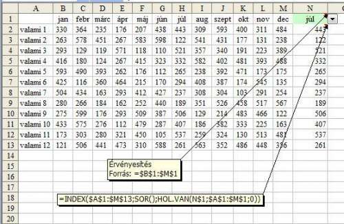

Excel 2003-ban akadt a következő problémám:
Van egy táblázat értékekkel feltöltve, a felső sorban a hónapokkal. Az utolsó oszlopba szeretnék egy olyat csinálni, hogy listába teszem a hónapokat, és amelyik hónapot kiválasztom, azok az adatok látszódjanak ebben az utolsó oszlopban.
Ha nem 2003-as excelben szeretném megcsinálni, akkor HA függvénnyel nem túl szépen, de meg tudnám oldani a következőképpen:
Mondjuk A1-ben van a Lista a hónapokkal, A3-tól kezdődnek az adatok
=HA($A$1="Január";A3;HA($A$1="Február";B3;HA($A$1="Március";C3; és így tovább...Viszont a 2003-as excelben csak 7 beágyazódás lehetséges, így augusztus után megállt a tudomány
Van valami ötletetek más megoldásra?
