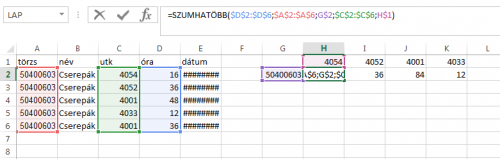

hát ha kimutatást akarsz akkor nem kell szumhatöbb mivel behúzod a szűrőhöz az utk-t az értéknek az órát és leszűröd arra amelyik érdekel.
ha meg mindegyikre kell akkor meg neked kell megcsinálni a kimutatás táblát amit meg szumhatöbb-el fel tudsz tölteni tölteni..
pl. leszűröd egyénire a törzsámokat meg az utk-kat aztán a törsz lesz a függőleges mondjuk A oszlop az utk meg a vízszintes 1 sor és jöhet a szumhatöbb...
lehet meglehet csinálni szebben jobban de így 5 perc alatt ennyire futja most...
