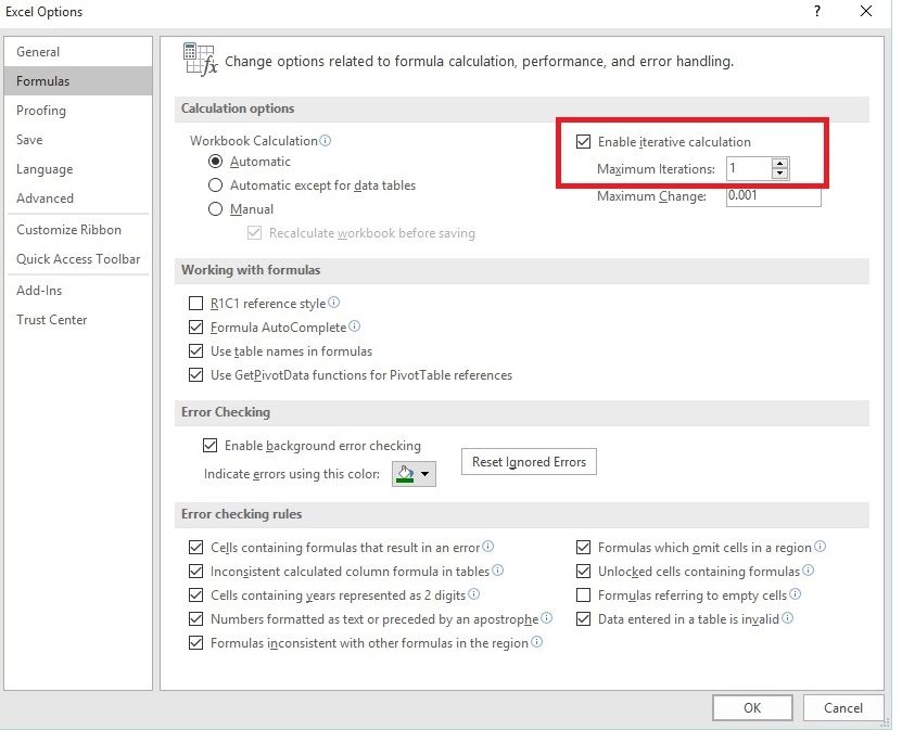

Oké sikerült aktiválnom, de rájöttem hogy úgy nem fog működni! Leírom a folyamatot:
Tehát kiindulás: A1 = üres A2 = 01. Beírom az A1-be hogy pl. 5 >>>>>>>> A2 = 5
2. Kitörlöm az A1-et. >>>>>> A2 értéke is törlődik. Na ez a bajom! Maradjon meg!
3. Beírom A1-be hogy 10 >>>>>>>>>> A2 = 15
4. Kitörlöm A1-et.
5. Beírom A1-be hogy 100 >>>>>>>> A2 = 115és így tovább... nekem ez kéne.

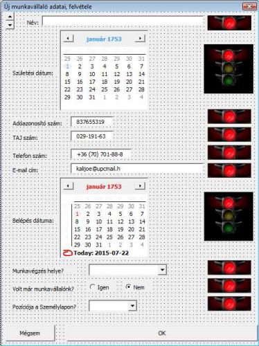

Visszatértem... és rögtön egy kérdéssel.
Készítettem egy formot Excel2010-ben. Tartalmaz egy kiegészítést a CalendarManagerPlugin Class nevűt, amiből használtam a MonthView - lásd alább a képen - kontrollt. Ezt a számoló programomat most Office365 alatt (Excel2013-nak mutatkozik be a táblázatkezelő) szeretnék használni. Már betöltéskor reklamál, h nem tudott minden elemet betölteni.
Kérdés: Ki tudja, és aki tudja kérem, mondja meg, hogy Office365 alatt hol lehet megtalálni ezt a bővítményt? Hogy tehetném közvetlenül alkalmassá az ilyen formokat tartalmazó számolótáblámat más környezetben való futtatásra?
Válaszotokat előre is köszönöm.
Ui.: Azt ne válaszoljátok, h keressem meg az azonos Bedolgozó osztályt az Office365-ben, mert kerestem, de ott ilyet nem találtam.

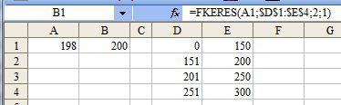

Olyat lehet e csinálni, ha az A1 cella és a B1 cella értéke eltér akkor a D1 cella értéke 1 legyen? -
csongi
Erre szeretnék egy képletet.Ha A1 cella értéke kisebb vagy egyenlő 150 akkor a A2 cella értéke 150.
Ha A1 cella értéke nagyobb mint 150 de kisebb vagy egyenlő 200, akkor A2 értéke 200.
Ha A1 cella értéke nagyobb mint 200 de kisebb vagy egyenlő 250, akkor A2 értéke 250.
Ha A1 cella értéke nagyobb mint 250 de kisebb vagy egyenlő 300, akkor A2 értéke 300.Előre is köszönöm!
