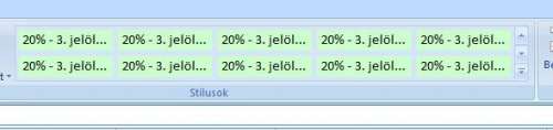

Azért elég, mert a formátum másolása ugyanúgy történik az Excelben, mint mondjuk a képleteké. Mikor másolsz egy olyan képletet, amiben nem fix hivatkozások vannak (nem szerepelnek $ jelek a cellahivatkozásban), akkor a lefelé másolt képlet már a következő sorra hivatkozik.
A régebbi verziókban az előbbi példa szerint formázott tartományban pl. a D8 cellán állva a behívott feltételes formázás automatikusan a D8-ra történt hivatkozást mutatta. A 2007-es változattól – szerintem megtévesztő módon – itt is a C5-re való hivatkozást láthatjuk.

ngabor2
A valódi probléma az, hogy a cellaformázások egyszercsak eltűnnek. 1500 soros táblázatokról van szó, amiben a színek és a cellán belüli igazítások és formázások nagyon fontos szerephez jutnak. Néha egy-egy sor beszúrásakor gondol egyet a program, átalakítja a stílus részt a szalagon, és onnantól kezdve bármilyen formátumban mentjük el, azt újra megnyitva minden formázás megszűnik. Ennek az okára, vagy a kiderítésének módjára nem bírtunk rájönni.

Kijelölöd a táblázatodat és utána a beszúrás menüben van olyan hogy táblázat beszúrása.
Ezután engedélyezed, majd ha rákatt. akkor már lesz táblázatkezelőd.
De az excel maga a táblázatkezelő nem tudom mit is akarsz pontosan, mert lehet szegélyt, vonalakat rajzolni, cellákat egyesíteni stb. -
