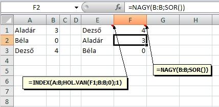

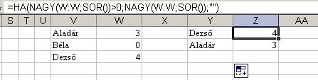

#18861
A Z oszlopban nagyság szerint csökkenő sorrendbe teszem a W oszlop tartalmát. A SOR() függvény értéke az aktuális sor száma. Ebből következik, hogy címsor esetén a 2. sorban a legnagyobb érték előállításához SOR()-1 -et kell írnod.
Az Y oszlopba az INDEX függvény segítségével íratom be a neveket. Az Y1 képlete:
=HA(NAGY(W:W;SOR())>0;INDEX(V:V;HOL.VAN(Z1;W:W;0);1);"")Az INDEX függvény paraméterei a tömb, sorszám, és oszlopszám. Itt a tömb, amiből a nevet veszi, a V oszlop. A sor számát a HOL.VAN függvénnyel keressük meg. Ehhez meg kell adni a keresett értéket, az oszlopot (vagy sort), ahol keresel, valamint az egyezés típust, ami pontos (nem közelítő) érték kereséséhez nulla.
A keresett érték esetünkben a Z oszlop azonos sorában lévő szám, a tömb a W oszlop.
Az INDEX függvény utolsó paramétere a megadott tömbben az oszlop száma, ami itt – mivel tömbként a V oszlopot adtuk meg – 1. -
