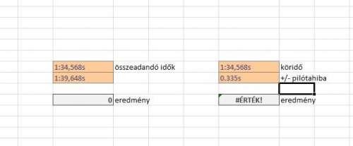

]Hello,kéne egy kis exceles segítség.
Amit szeretnék:
köridőkkel szeretnék számításokat végezni,összeadás,kivonás,átlag,ilyesmi.
a köridőket másolva szoktam beilleszteni az exelbe.
valahogy így:lap time driver mistake netto time
1:58.784s 0.335s 1:58.449s
1:58.456s 0.579s 1:57.877sa következő cella formátumokkal próbálkoztam,de nem sikerültek a számítások:
pp:mm,000s
[ó]:pp:mm,000s
[hh]:mm:ss,000s
ó:pp:mm,000sa bemásolt időkben ":" és "." az elválsztó,a kettőspont az renben is van,
de a pontot kifogásolja az excel,a vesszőt visszont nem. -
