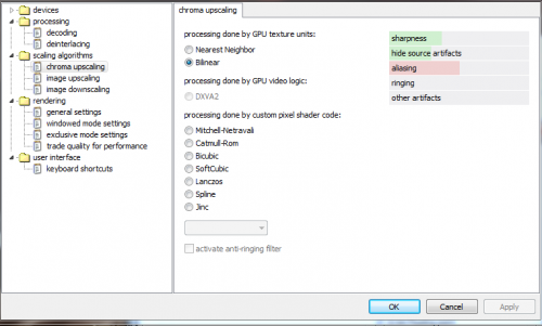

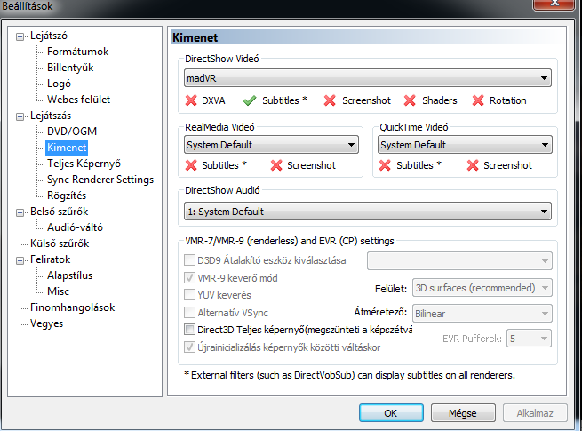

MadVR-esek, tesztre fel!!! (leírás az előző hsz-ben)
Senki nem nézte még meg milyen a képminőség (és cpu/gpu terhelés) az XBMC-n beállítható skálázási módok mellett? Érdemes lenne, mert az algoritmusok ugyanazok mint MadVR-nél és lehet, hogy a képminőség is hasonlóan jó lesz. Talán kisebb erőforrás-használattal. Legalábbis pl. natív DXVA-ban az XBMC fogyaszt a legkevesebbet a többi kodekhez képest (MPC-HC vagy Lav).
Azt nem részletezik, hogy le van-e bontva chroma+luma adatokra vagy csak a kész kép skálázásáról van-e szó. Itt lehet némi eltérés.
