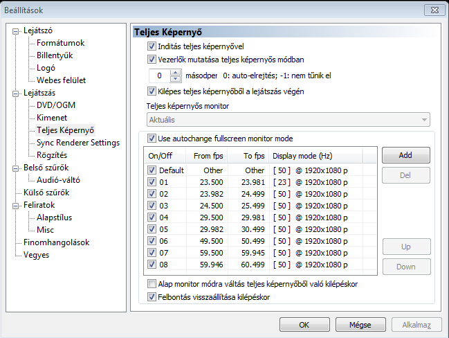

#21078
Az mpcben ki van kapcsolva az automata freki váltás és azért érzed ezt a rángatózást, a tegnapi linkemet majd olvasd el. Mellesleg nem tudom, hogy amit használsz gép az monitorra is van-e kötve és a TV másodlagos kijelzőként van használva. Mert így is változhat a beállítás, mert ilyen esetben sokszor a mpc elindul a fő kijelzőn és amikor áthúzod a TVre akkor már ott nem vált frekit, hanem a marad a win által beállított, ellenben ha már eleve azon az asztalon indulna el akkor váltana, de BE KELL KAPCSOLNI AZ AUTOMATA freki váltást.
Itt egy kép ezt a laptopon csináltam és itt mindent 50Hzre rak, de ha tv tudja a többit akkor vagy magától felismeri, vagy pedig a tegnapi linken leírt módokon beírogatod őket.
A reclok tök felesleges, mert minden tud váltani frekit, azt még talán a TMT3hoz használták, mert az nem tudta a freki váltás, a madVRhez meg erős gép kell az én AMD A4-s procim nem bír vele
multimédiás vagy vagy informatikus?
Mert oké ez a szakmád de más területek ezek, és mivel nem ismered így persze, hogy ki kell ismerni
Egyébként meg pont annyira megtudja mindenki csinálni mint egy infós, mert rengeted tutorial van fent ezen programok beállításáról.
Ajánlom ezt is elolvasni, de itt sin benne az autó freki váltás, lassan 4 éves így gondolom akkor még nem volt jelentősége.
