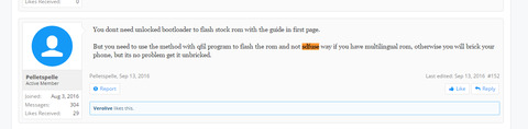

tibcsi0407
cappa72 #125913 üzenetére
Itt is úgy van. Csak valamiért itt az IMG fájlok több darabra vannak szedve.
Egy példa az XML-ből:<program SECTOR_SIZE_IN_BYTES="512" file_sector_offset="0" filename="system_2.img" label="system" num_partition_sectors="16" partofsingleimage="false" physical_partition_number="0" readbackverify="false" start_sector="686032" />
(#125914) WOT-H-A-C
Igen, de a Flashtool-nál is sokan már a Preloader drivernél elszúrják. A másik fele meg format-ot nyom.
Itt is megy az SDfuse, de le kellett takarítanom a SPEmall ROM-ját róla, mert ha arra nyomsz SDfuse módszert, akkor téglázza a telefont és megint jöhet a Qfil.
De innentől kezdve, hogy gyárin vagyok, természetesen az SDfuse is járható út.
Írni akarok mélyvíz leírást, oda pont jó lesz a Qfil. -
