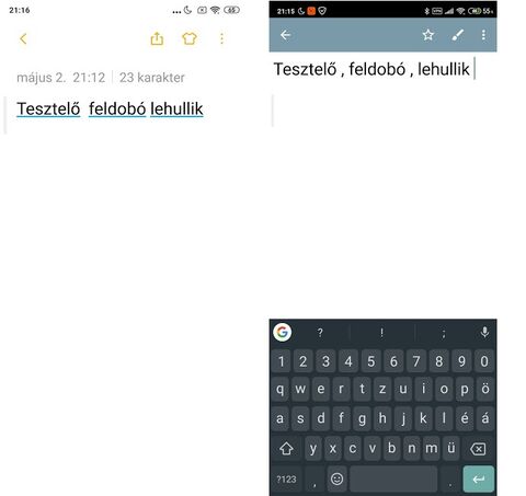

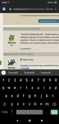

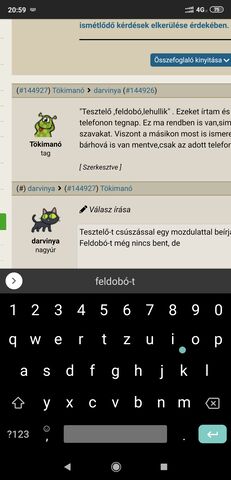

darvinya #144951 üzenetére
Basszus világosan látszik hogy nem ismeri ezért jelöli is. Szerinted én húztam alá kékkel nehogy neked legyen igazad? Másrészt megint nem arra válaszoltál amiről beszélünk. Egyiken elmentette másikon mégsem ismeri. Hol van az általad emlegetett központba mentés?
De mindegy is ,hagyjuk. -
Tökimanó
darvinya #144948 üzenetére
Szerintem nem értjük meg egymást,vagy elbeszélünk egymás mellett. A jobbodali képen az a telefon látható amin tegnap beírtam a szavakat. Rendben el is mentette,most simán beadta már nekem is. Tehát elmentette a szót valahová a központba.A baloldali képen a másik telefon,ami még ma is ismeretlennek jelöli. Ami ugye azt jelenti hiába helyes nyelvtanilag mégsincs mentve központilag,mert akkor itt is beírná és nem jelölné ismeretlen szónak.
