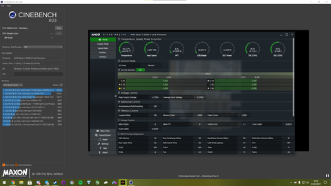

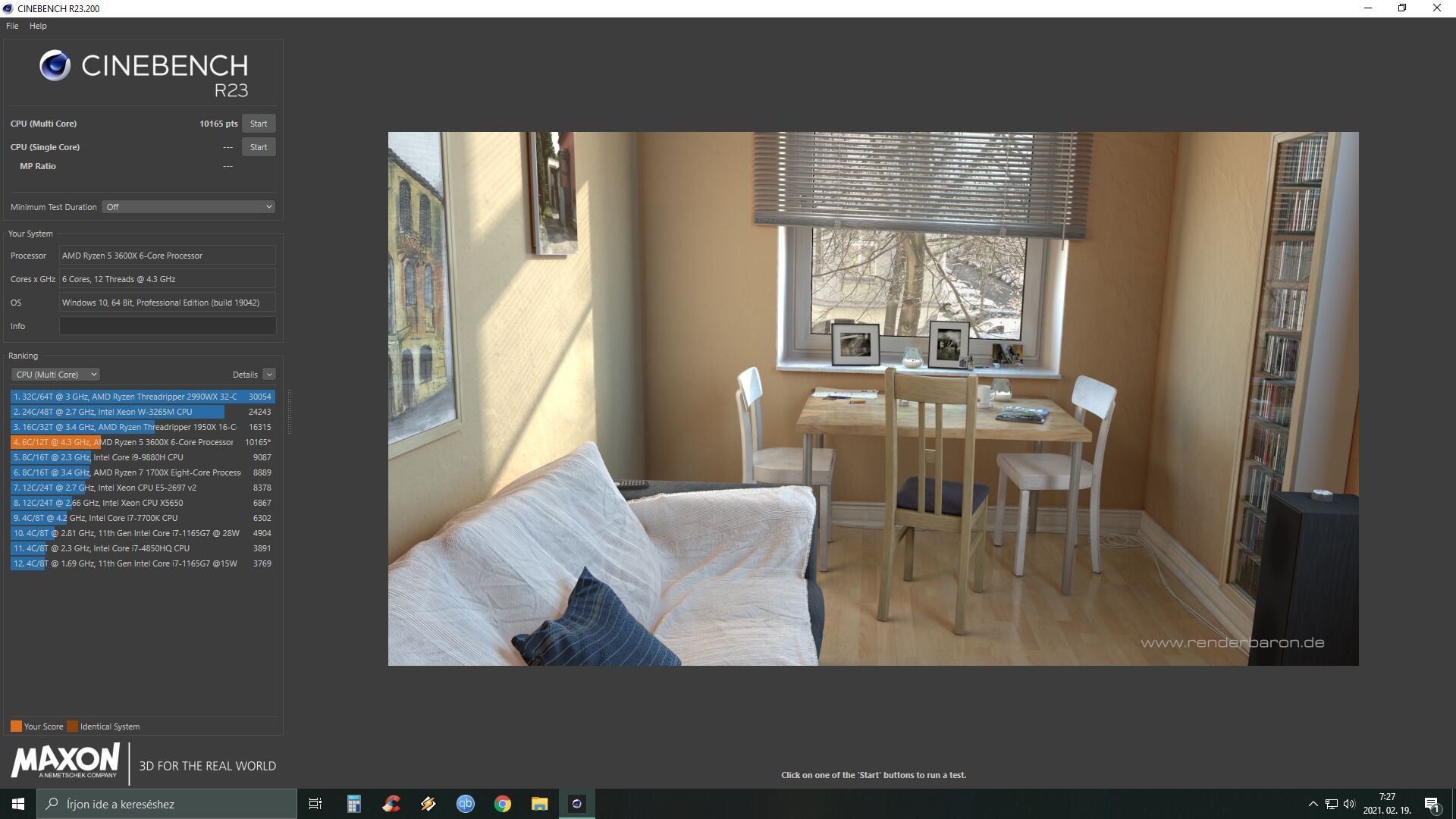

de most is azt mondanám ha több száz ponttal kevesebb a pont akkor kevés a feszültség neki - nem feltétlen instabil, sőt, lehet stabil, de nem hozza azt a teljesítményt amit az adott órajel tud, hanem valós órajelben alatta van -
ez lehet valami védő mechanizmus akár már cpu szinten, hogy ne dobjon hátast a gép ilyen jellegű user error-ra, csak ugye ha az ember azt nem tudja hogy nem elég csak lefutnia a cb-nek, hanem a pontszámnak is stimmelnie kell, akkor lazán félrevezetheti
és ahogy fludi ((( : mondja, abból indulunk ki, hogy a win rendben van - nyilván - -

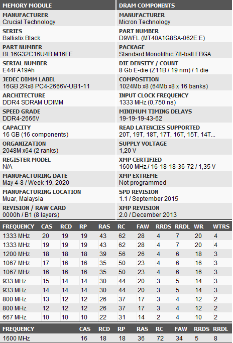

aktuális árakról beszélek, ramok ára emelkedik/emelkedett
a 3000-es c15-ös fekete crucial 27e volt alzán még kb 1,5-2 hónapja, hangsúly a volt szón
elvileg ugyanígy megy, e-die micron sr - ezek a fehérek idei gyártásúak, nemrég pottyantak le a futószalagról, lehet emiatt jobbak is egy kicsit, passz -
nekem már csak azért is megérte mert fehér és alapból 3600-os, olyan ramom még nem volt
az enyimék' 3800-at c15-c16-on lazán kell vigyék ha 3600 c14-et kiröhögik
de 3800x mellett már tudok 1:1-ben 3733-at nézni - elvileg 3800-at tud az if-je ennek a példánynak -szerk:

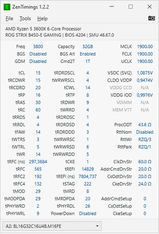

Egyéb iránt a 18-22-22-42-es időzítés az abból származik, hogy nekem ugyebár ezek a memóriakittek vannak a gépezetben :
Ugyebár 3200-as Micron csipszettes modulok, és én nagyon boldog vagyok, hogy mennek együtt, DC módban.

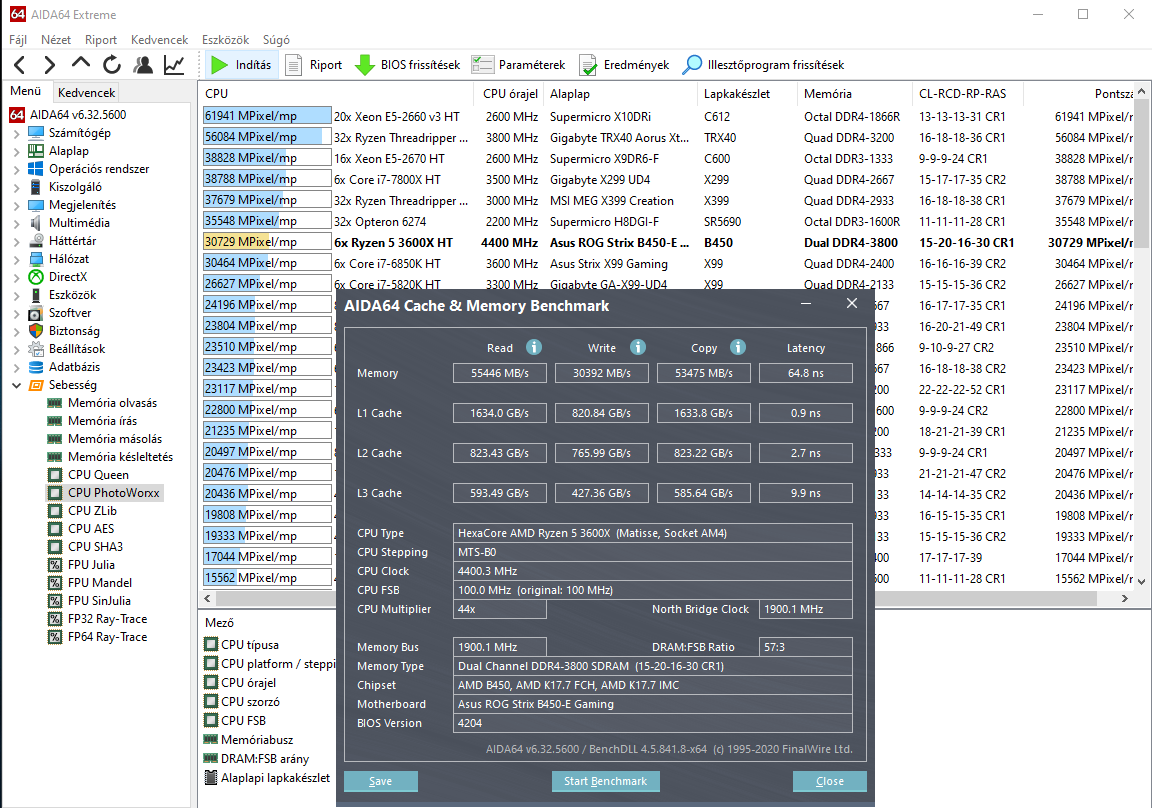

Annak meg pláne kiváltképpen örülök, hogy a netről lenézve a 3600MHz-es ugyanilyen gyári kittek időzítéseit (amik jóval drágábbak persze) viszik szépen az én kittjeim is.
És ehhez csak annyit csináltam, hogy Load X.M.P, majd a fő időzítéseket egyszerűen átírtam a 3600MHz-es időzítésekre, és ugye beállítottam 36x-ra a memória szorzót. No meg az IF-ot is természetesen 1800MHz-re.Nyilván fudi vagy Chaser lényegesen jobb eredményeket tudnának kihozni belőlük, ezt természetesen nem is vitatom, ők ennek a gurui.

Ha már az imc-nél tartunk, véleményetek szerint nem lehetséges hogy azért nem érem el a 3733-3800-at, mert gyenge? A lap igaz változott, X470 pro carbon - B550 Gaming Edge, de azért az hasonló szint, a memória maradt ugyebár, azzal régebben a X470 + 3100/3600X/3700X stb minddel meg volt legalább a 3733, igaz a proci már meg volt lapváltás előtt nemsokkal, de nem próbáltam rá, hanem egy jól bevált 3466-on ment, csak most kezdtem el vele szórakozni és mindig falba ütközöm, akármennyi feszt kap akármennyi az időzítés, még a 3733-at sem tudja, lehet tényleg az imc lenne a ludas

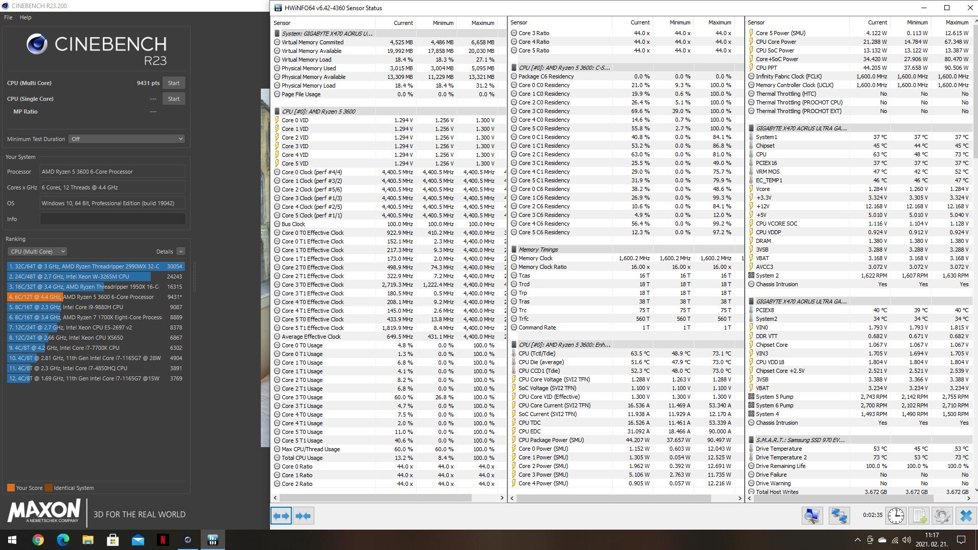

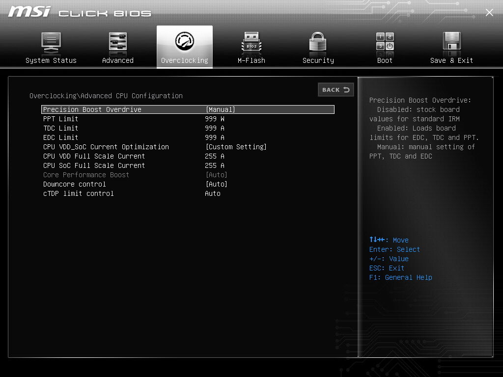

még arratudok tippelni, hogy amikor elkezded huzni, akkor a PBO limiteket "motherboard" allasba teszed. ( MSInel van ilyen, Giganal fingomsincs )
Chaser a te barátod, a Giga lapok tudora** hulyen hangzik, de a B350 MSI lapom AC tuning eseten is betartja a PBO limitnek adott ertekeket... legalabbis a 3700X -el tortent matekolas ezt dobta.
hokuszpk
itt lehet az eb elhantolva, mert a ppt/tdc/edc ertek kozul egyik sem felel meg sem a 65W -s sem a 105W -s procik PB/PBO ertekeinek.
vagy ezt is piszkaltad, vagy valahol rosszul kezeli a bios. Esetleg AC tuning kimaxolja ezek kozil valamelyiket. Ebben az esetben az EDC -re tippelnek, bar a 120A az mar nagyon tulvan azon, ahol ember még nemjárt.
A PPT es a TDC az a 105W -s proci maxa felett van, az EDC meg alatta.
picit ellentmond ennek, hogy a sima 3600 az 65W -s proci. Na ahhozkepest meg mindegyik erosen tul van tolva.88 / 141 W
60 / 95 A
90 / 140 A -

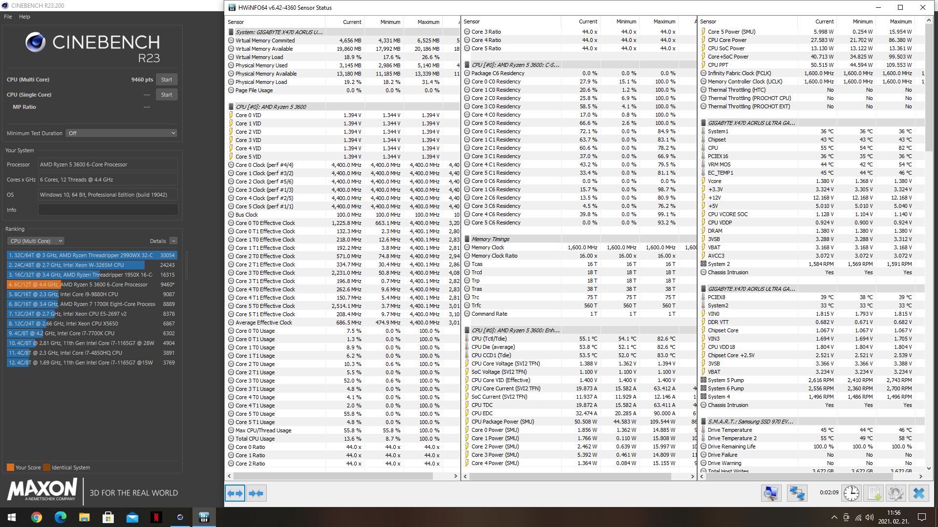

akkor viszont tul van porgetve a cpu, lathatoan tovabbra is a 4.4 -et tolod, merjel mar egyet $default biosbeallitassal, es mi a tortenet, ha visszaveszed 4.3 -ra ?
** oops. "Ha AMD OC alól állítom az órajelet"
akkor ne csak az orajelet allitsd, hanem a 4.4 -hez elsokorben paszints egy fix 1.3V -s feszt. az még biztonságos, aztán ha megoldja, akkor majd lepkedhetsz visszafele.
*** tudod ez ZEN. meg kell találni az egyensúlyt

nem szerintem alapon működik egyébként egy cpu
nem függ a ramtól a cb20, már többen megnéztük
végtelenül egyszerű:
adj neki több feszt, ha több pont lesz kevés volt
hogy a small fft stabil semmit nem jelent, ez benne a félrevezető
a teljesítmény elmaradhat a stabilitás mögött
ha visszakeresel nem is egy személyes példát mondtam rá
pl a zen 3100-am az első 0,7v-on is uo. stabil volt mint 1,1v-on, csak épp alatta levő feszeken a teljesítmény nem volt sehol
erre nagyon jó a cb hogy megtudd - persze ha van eredmény amihez hasonlítod, de az van - -

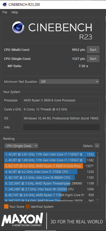

persze, bármilyen terhelést kap, felmegy kerek 4Ghz-re.
hokuszpk:
ezen sajnos túl vagyok, nem gondolnám, hogy az offset az oka. fix feszen is dobja. szeptemberben indultam 1.15V 4.1Ghz-ről. meglepően kevés (2-3 heti 1x) reboot volt. aztán elkezdtem játszani és 1.2-1.3, de még 1.35V-on is dobja 4Ghz-en, de volt, hogy Auton feszen is hozta fix 4Ghz-et beállítva. akár naponta.
a lapom persze lehet ludas, de 70 ezres B550 laptól azért elvárnám, hogy ilyen gondja ne legyen, hacsak nem gyárilag f*s benne valami.
ui.: tegnap Chaser tanácsára megnéztem megint 1.3V 4Ghz-en (ezen pár óra reboot mentes volt), de előtte megnéztem 1.2V 4Ghz-en. 5 percen belül hozta a reboot-ot. mivel este 1.3V-on jó(nak tűnt), megint visszavettem 1.2V-ra, azóta úgy megy és nem volt idlee reboot. egyszerűen nem találok mintát. terhelve mindegyik beállítás stabil.
