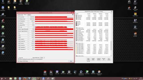

Takarított porszűrők 24,5-25,5 fok közötti szoba végig.
Először 1100/1400, táp ventivel:
Lefuttattam paszív táppal is, 2-3 fokkal melegebb lett, arról elfelejtettem fotót lőni.
Utána alapfeszes tuning, 1050/1250:
Azért itt bár a hőfokok még mindig kicsit magasak, de remekül látszik, mennyivel kisebb fordulattal elbírt vele. (A ventiprofil a sajátom volt minden esetben.)
Utána futtattam egy gyári alapórajeleset, 950/1250:
Ez már a szokásos, 85 fok, 3500rpm, nekem hangos.
És utoljára a 850/1250MHz, -20mv beállításom:
Így elsőre soknak tűnik, amit bukok, de nem az. 25%-al lehetne gyorsabb 1100/1400-on, kihajtva a lelkét, de nekem sokkal kellemesebb élmény halkan játszani hűvösen 2500-2800rpm között.
Ami még durva, a konnektoros mérő értékei. 1100/1400-on 440W-ot mutatott, 850/1250-en mindössze 320-at. Azért ez barátok közt is 120W, vagy ha úgy tetszik a komplett gépre vetítve +37.5%-al nagyobb fogyasztás +25% sebességért, nem túl jó arány.
Az 1050Mhz 400W körül kért, a gyári 950Mhz 380W magasságában.
Proci fogyasztás minden képen az OSD tanulsága szerin 37W fixen. Órajelugrálást egyáltalán nem tapasztaltam, GPU Usgae 99-100% volt végig a tesztek alatt.Szerk.:
Az OSD felépítése pedig:

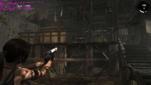

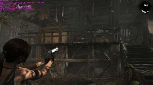

Rámértem, a legfrisebb 14.7 RC3 AMD driverrel, GPU megkapta +50% power limitet, 1100/1400MHz, FHD maxon, legfrisebb Steam-es TR, maxon, 4X-es SSAA, MotionBlur OFF egyedül.
Amúgy 4690K volt 4500MHz-en, 16GB 2133Mhz CL11 DC rammal, szóval a platform is igen jó kondiban volt alatta szvsz.Az eredmény ugyanolyan lesújtó. Körbenézve a múltkori mentés helyszínén, 28-35FPS, gyalázatosan gyenge.

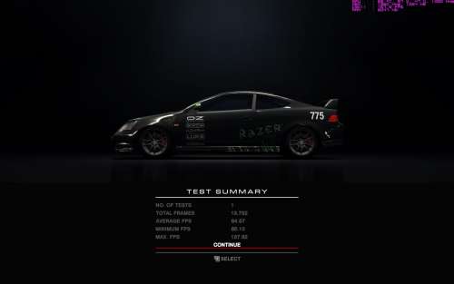

Mértem egy benchet is, kb. az lett, amire számítottam, hogy nálad ott a +X és a +50Mhz:
Bennehagytam az OSD-t, láthatod, miért nem így használom, 4500rpm, 90-97 fokra melegedett.(a "forrófejű" delid nélküli origi Haswell-em meg 46 fok a legmelegebb mag így 4500-on, no comment, lol)
Mondjuk a 25 fokos szoba még mindig nem kevés a téli 22-23-hoz képest, plussz ilyenkor +40W-al fűti a házam alulról plusszba a passzív táp (450W-ot vett fel a konnektorból teszt közben a komplett gép monitorral) és azt hiszem, nagyon időszerű lenne porszűrőket takarítanom, mert iszonyat koszosnak tűnik már megint, pedig nincs egy hete, hogy full kitakarítottam.
Szóval nekem ez még mindig no-go lenne még így széttuningolva is.Mondjuk így jól meghúzva már éppenhogy, de hozta, amit az előd 280X 2X-es SSAA-val, de azért ennél többet vártam volna ebben a játékban a 280X-->290 cserétől, mint 2X-es helyett 4X-es SSAA azonos FPS-el.... Ja, igen, és a 290 1100/1400-on brutálisan fogyaszt, állati hangos és meleg. A 280X Vapor-X-emnek meg a gyári 1070/1550Mhz meg meg se kottyant, állati halkan és hűvösen.
Van játék, ahol hozza a 290 az elvárhatót a 280X után, de itt ebben a játékban nagyon gyengét villantott az elvárásaimhoz képest. -

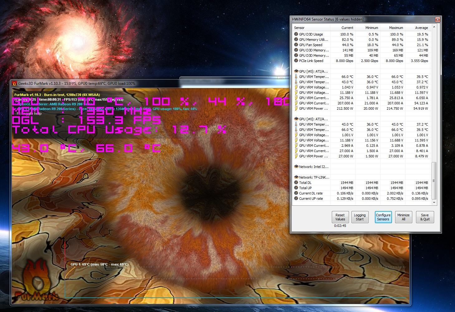

Szerintem annyira nem lesz izgalmas amikor kinyírja valakinek a kártyáját. Nekem sikerült kombustorral megölni egy 7950-et, utána ment a szívás a garival, de végül jól jártam, mert kifizették a vételkori árát!
Valószínű egy memória csip halt meg, legalábbis én arra tippelek, de lehet a GPU döglött be.
(#10034) HSM: Te is tudod, hogy ez baromság, egy furmarknak mi értelme van, azzal játszol? A másik meg hogy olyan terhelést ad neki amit játékokkal nem nagyon tudsz reprodukálni.
Amikor behalt a kártya nem ment 80fok fölé, VRM 100 alatt volt, és mégis megdöglött!
