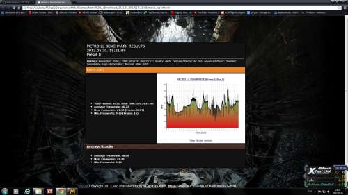

na csináltam egy BF3 multi tesztet, frapssal néztem 12 percig ugyan az a pálya(Operation Firestorm csak 32 fősön nem 64)
a gépem adatai a profilomban
1. teszt: HD7850 2Gb 1200/1400 + i5 2500k alapórajel + 8Gb 1600Mhz memória:Frames, Time (ms), Min, Max, Avg
82363, 1200000, 49, 118, 68.6362. teszt: HD7850 2Gb 1200/1400 + i5 2500k 4.3Ghz + 8Gb 1600Mhz memória:
105112, 1200000, 55, 170, 87.593BF3 settings:
minden high, mesh quality ultra, motion blur off, 2xMSAAhúzott procival +21fps az átlag fps-ben és érezhető is volt játék közben is. ha 64-es lett volna ott még nagyobb lett volna a difi(csak az nekem túl sok)
szóval igen is számít a plusz procierő!
