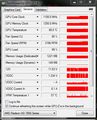

Ahogy nézem, a fő baj a házaddal, hogyha megnézed, a légáramlás az eleje és a hátulja között van, amiből eléggé kiesik a VGA. Ezen egy oldalsó venti se nagyon segítene, mert ahogy látom, a VGA fölé fújná a levegőt nálad.
Marad az alulfeszelés. Szerintem játékban 1V körül, gyári órajelen, +20% poweren jó lesz így is nyáron is, és bőven van benne lendület úgy is. -

Rosszul szellőzik a házad... Felgyülemlik a meleg a VGA körül, és nem tud távozni. Ebben a tesztben a GPU-Z-n láthatod, csak a GPU 150W-ot melegít... (12,4A*11,84V=147W) Az egész kártya ilyenkor olyan 180W kb. Hatékony házhűtés rendes légszállítással szükséges, ha ezt a hőt el akarod onnan távolítani.
Nekem anno éppenhogy elég volt olyan 150W-ig, mikor oldalról ráfújt egy 14cm-es, elölről egy 12-es és hátul kifújt egy 12-es a Coolermaster 590-es házikómban, mind leszabályozva, hogy azért cseréljék a levegőt de ne túl hangosan.Amúgy gyári órajelen szvsz fogsz még tudni lejjebb menni a fesszel és akkor hűvösebb lesz... Nekem 1,031V volt beállítva, és így teszt közben 0,967V-ot mutatott a GPU-Z, és beton stabil volt.
Persze, a sajátodhoz neked kell kitapasztalni, mennyi kell, lehet több, de lehet, kevesebb.
