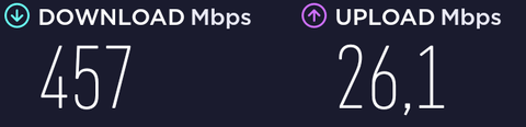

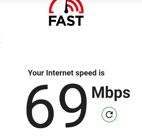

utp-n is leesik, ott tűnt fel legelőször, hogy a torrent nem megy fel 60 MB/s-ig, hanem csak 12-ig. de ugye a gép ritkán van bekapcsolva.
sebességet szinte mindig csak telón mérek,l és világosan látszik ott is.
faluról van szó, itt az utcában még az 5 GHz-et sme ismerjük, nemhogy az AX szabványt :)

Nálam AC only módban megy az AX6, úgy nem lassul az 5GHz. Lehet neked is ki kéne próbálni AC only módban, hátha közelebb kerülnél a megoldáshoz. Szűrő minden létező rádiós eszközön van, egyrészt így limitálják a vevőre jutó összes teljesítményt (így javítva a vételi érzékenységet), másrészt így akadályozzák meg, hogy hiba esetén sávon kívüli adás történhessen. Nem típus függő
dchard
Ez oké, de pont az a fúrcsa, hogy az AX6 FEM-je gyengébb valamivel, mint az AX3600-é. Persze ne adj isten az is megtörténhet, hogy ha kínai 3600-zal mértek full power-en, akkor nagyon közelről simán széttolhatják a kliens vevő részét, és akkor valamivel szarabb eredményt kapnak. Akárhogy is: ezek nem laboratóriumi mérések, számos oka lehet a különbségnek, ami ráadásul elhanyagolható, és távolról sem biztos, hogy nem mérési hibát látunk.

Hát nekem konkrétan a telón ilyenkor elmegy a net, vagyis a telefon nem is tud róla, h elmegy a net, mert ugye a routertől azt az infot kapja, h van, de adatmozgás nincs. Ilyenkor semmilyen app nem frissül, nem jönnek meg az üzenetek stb. Sőt tovább megyek! Speedtesten is méregetem a 650kbps-eket, de a viber üzenet nem megy át. És a viber se messenger se semmi nem sír, hogy nincs kapcsolat, csak egyszerűen nem jönnek mennek az adatok... Próbáltam már wifi 5 kompat módban is meg anélkül is, mindehogyan kaka. Ja hát az oldalak betöltési sebességéről ne is beszéljünk, főleg chrome-on, mintha valami 2 magos telóm lenne 1 giga rammal meg 1 megás nettel...
