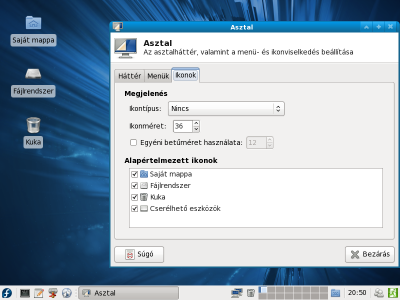

Csak ma, csak neked: bebutultam a Fedorát ugyanazon a gépen, imhol az eredmény.

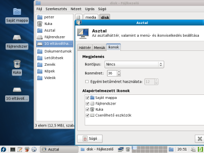

Ugye látszik, be van csekkolva a "Cserélhető eszközök", de nincsenek ott sorban a vinyó egyéb, nem Fedorás particiói.
Bedugtam egy usb sticket, és az megjelent, és el is indított rája egy Fájlkezelőt. (Még mindig be van csekkolva a "Cserélhető eszközök".)
Ez a helyes működés, nem pedig amit az openSUSE 11.4 csinál.
Szerk.: Nem beszélni magyar, bocs.
kovaax
A merevlemez particiói mióta cserélhető eszközök? Ráadásul ezek 1 kivételével mind ugyanazon a lemezen vannak, mint az openSUSE... Ha leveszem őket, akkor meg ugye az usb-s cuccaimat nem rakja ki az asztalra.

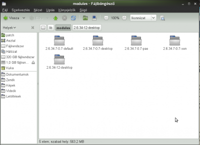

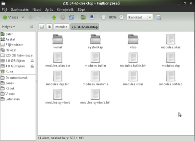

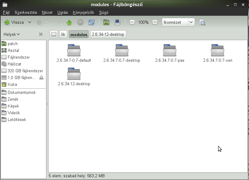

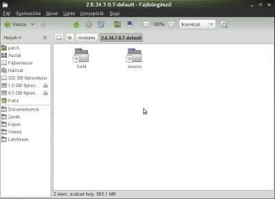

A 2.6.34.12-es Kernel-desktop van használatban, amit az fglrx is ír, nem volt frissítve még a rendszer.
No, érdemes belenézni, hogy mi van a /lib/modules mappában:
Mert míg a benne lévő mappákban az aktuális kernelét kivéve mindben az van, amit az fglrx keres:
Addig az aktuális kernel mappájában meg nem azok vannak, hanem csomó más.
Korábban próbálkoztam más kernelt felrakni, de ahogy néztem, ott is ilyen mappák és fájlok voltak, a kellő mappák viszont nem jöttek létre. -

* Kernel: kernel-desktop-2.6.34-12.3.i586 *
* Source: /lib/modules/2.6.34-12-desktop/build *
* Include: /lib/modules/2.6.34-12-desktop/source/include *
********************************************************************************Warning:
kernel includes at /lib/modules/2.6.34-12-desktop/source/include not found or incomplete
file: /lib/modules/2.6.34-12-desktop/source/include/asm-x86_64/compat.h/usr/src/kernel-modules/fglrx /
make: *** /lib/modules/2.6.34-12-desktop/build: No such file or directory. Stop.******************************
Build of kernel module failed!
******************************make: *** /lib/modules/2.6.34-12-desktop/build: No such file or directory. Stop.

Azzal is próbálkoztam, sikerült is régebbi kernel felrakása, de az fglrx modulnak nagyjából az volt a baja hogy, egyrészt kell neki a libpng12 csomag, másrészt nem tudta kideríteni az aktuális kernelt, mert egy fájlt keresett, ami nincs is a gépen, abból akarta kiolvasni a kernel verziót.
Most el kell mennem pár napra, de ha megjöttem, megint próbálkozok.
