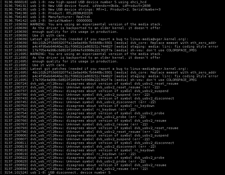

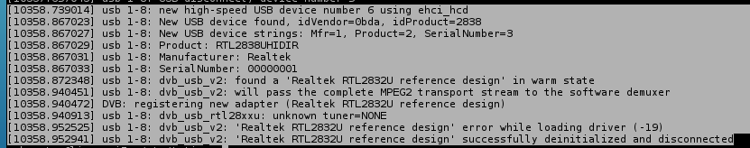

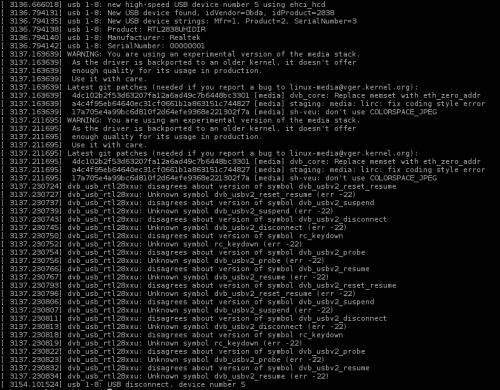

Modprob az van , és bővebben, a hogyannal pl.? Mert a modulokat beolvassa és még sem megy. Csak azt még nem értem, ha van rtl2832.ko akor miért használja az rtl2830.ko drivert és tuner driver is van az e4000 és még sok társa *.ko és mégsem jó! Nem birom üzembe állitani. help please!!!!
