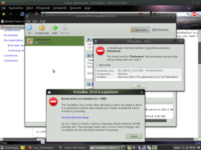

Virtualboxot szeretnék használni, mert embended progihoz kell egy grafikus felület nélküli debian, amit tudunk túrni.
Nálam viszont a kernel factory-s kernel van a gépen, hogy menjen a digitális tunerem. Most az alábbi hibaüzi is ezzel kapcsolatos szerintem. Viszont nem igazán világos az oka.
Pár nappal korábban volt feltéve a virtualbox az egyik előző RC-s kernel mellett, aztán most el sem akart indulni a hiányzó kernel modul miatt, de egy friss telepítés óta legalább megy a progi.
