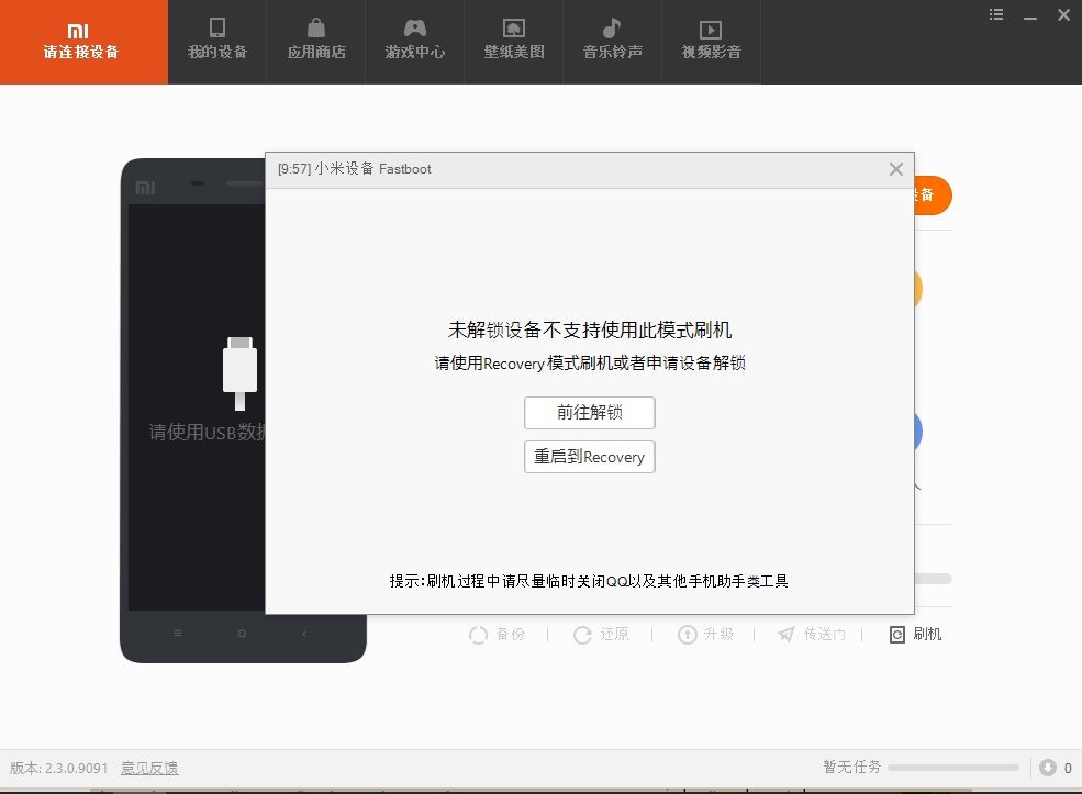

Sikertelen az unlock, az MI Unlock állapot-nál a fiók és készülék hozzáadása wifin nem megy, mert a Dominómon nincsen mobil adatforgalom.
Már eszembe jutott, hogy egy "mobilos" (az eredeti) sim-mel próbálom meg, de az egész folyamat alatt annak a sim-nek kellene benne lenni, de hát ez nem nagyon megy. -

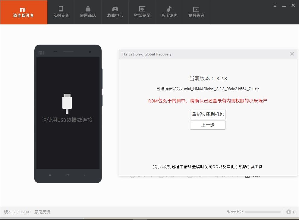

Most edl-ben megpróbáltam a kínai flash programmal, úgy, hogy a hangerő fel + bekapcs gombbal léptem be, de ezt a hibát dobja
Az angol pc suite meg nem reagál semmit a telefonra...
Ezzel a deep flash kábellel nem boldogulok....A jelenlegi 8.2.8-as developer rommal lehet bl-t nyitni?

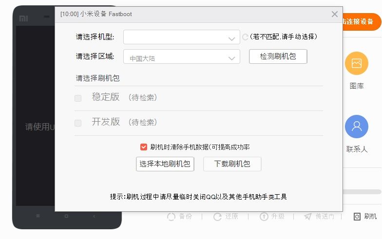

Amit az előbb linkeltél kínai miflashes leírást....
Addig jutok, hogy telefon fastbootban elindít miflash fut-->rádugom a kábelt és felvilllanik az általad is linkelt kép, majd ez jön be. A recoveryre hiába kattintok, a felső gomb meg a miui unlock oldalra irányít, szóval gondolom így nyitott bl kell hozzá.Deepflash kábeles leírás is van valahol? Köszi minden eddigi segítséget.

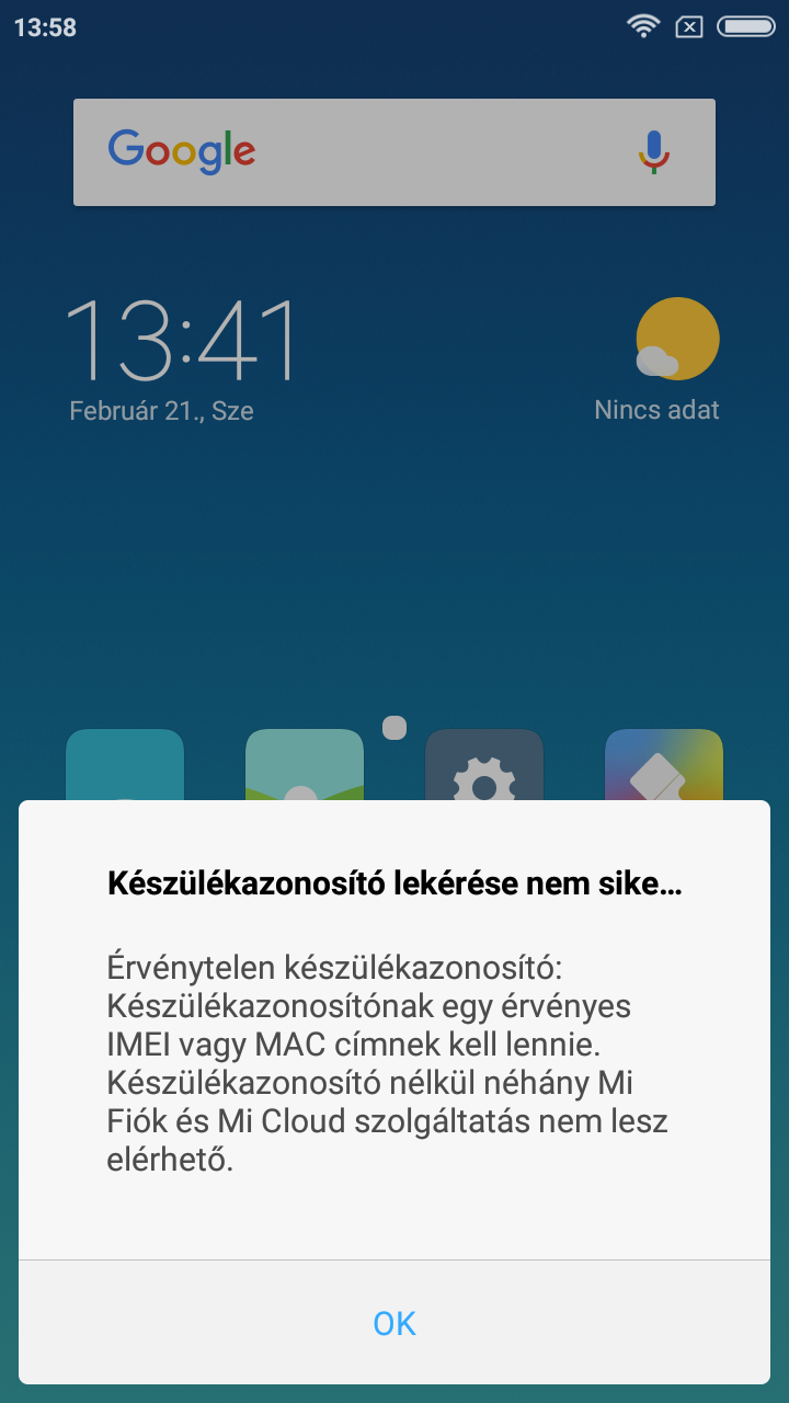

Megpróbáltam ismét, de nem csinál factory resetet, még a frissítés előtti állapot jelenik meg, még az értesítési sávon is ott marad a letöltött fájl...szóval ez eredménytelen ez a módszer.
Vannak imei visszaállításra módszerek, de jobbára csak root-al.
Meg van a QPST-s megoldás, de mivel mentésem nincs, ezért nem tudom visszaállítani. találtam egy "elvileg mindegyikre jó" qcn-t, de írja, hogy nem egyeznek meg a fájl és a készülék adatok, szóval nem nyomtam rá. -

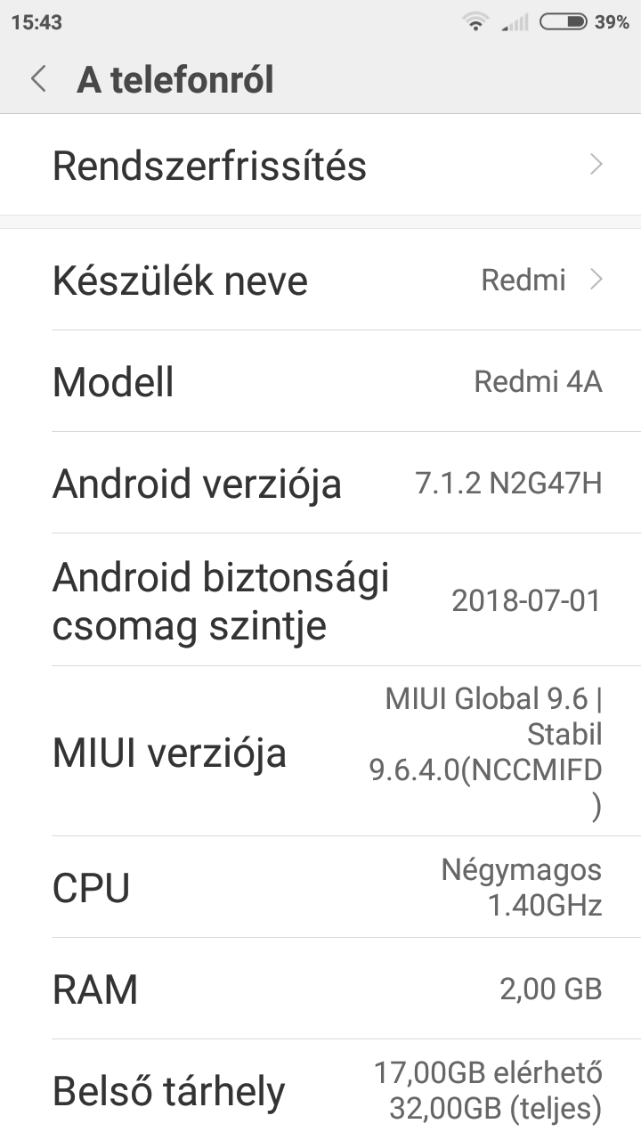

Már többször átfutottam az összefoglalót, de ezek szerint ezen átsiklottam:
"Global romverziók váltása oda-vissza (stable-developer):
Beépített updater (frissítés) alkalmazással lehetséges, kivéve, ha downgrade-elni szeretnénk. Minden adat elvész, előtte mentés ajánlott. Recovery romok letöltő linkjei lentebb."Most akkor a korábban linkelt rom elvileg egy Global developer rom
, még, ha béta is. A telefonon meg a Global stable 8.5.7 van.
Szóval, ha jól értelmezem, akkor simán a beépített updaterrel mennie kell a frissítésnek. Ilyenkor is elveszik minden adat, vagy csak downgradelésnél? Az belső tárhelyet is legyalulja(képek, videók, stb.) Bocs a sok láma kérdésért, de nem akarok szívni...viszont szeretném az új rendszert.
